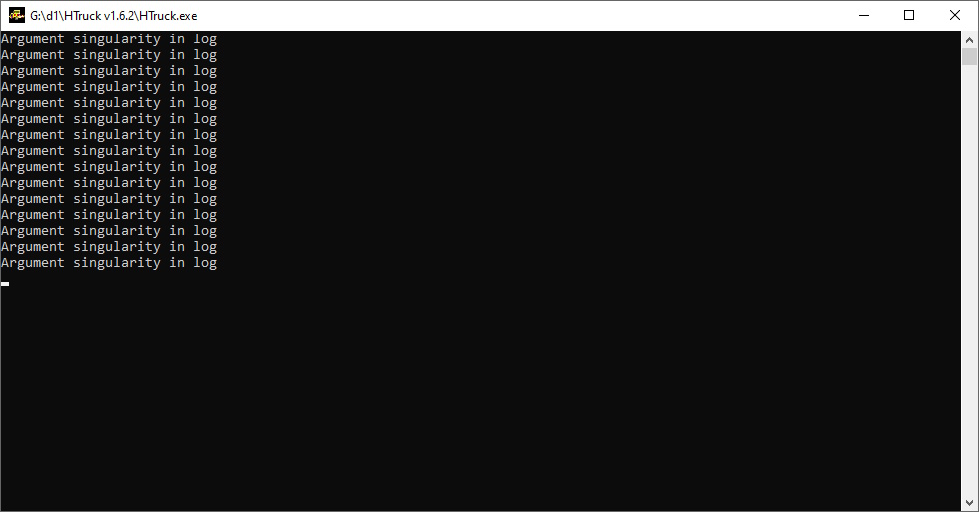

Если ещё актуально, то попробуйте этот патч: https://disk.yandex.ru/d/b7TOsfecYFSkaw
Но он исключительно для версии 1.6.2. Установка описана в readme внутри архива.
Вообще с Д1 интересная картина, если игру запустить с консолью, то видно, как туда выводится ошибки математических вычислений)
А моя заплатка слегка снижает скорость работы игры, вроде как этого достаточно, чтобы миновать вылеты.
https://upforme.ru/uploads/0000/2a/c0/23297/t990649.jpg

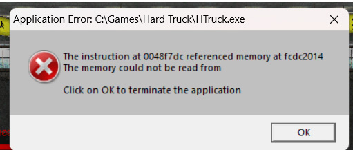

https://upforme.ru/uploads/0000/2a/c0/4/t964819.jpg
Вот такая ошибка, и вылет. Не помогло. Я потом снова переустановлю Д1 и попробую еще раз. А то может я уже что-то мутил с файлами и появилась несовместимость.
Странно... А в свойствах exe-файла выбран режим совместимости? Если да, то его можно попробовать отключить. Лично у меня при использовании режима совместимости игра часто вылетает. Также можно попробовать другие видеорежимы (в первую очередь оконный).
На крайний случай могу скинуть в ЛС программку DosBox с готовым образом Windows 95 и игрой, но там быстродействие низковатое)
