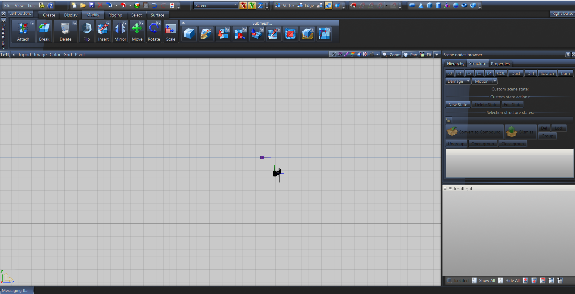

Здравствуйте , я хочу разобраться по поводу подгонки деталей к траку или прицепу , в общем я погоняю детали не  видя трак (методом угадай куда встанет ) , если ставить деталь  на пример к бамперу без думисса то это быстро
и видишь куда ты ставишь , но если ты хочешь поставить деталь на думис приходится долго подгонять ее  , в общем я хочу понять можно ли подгонять детали тюнинга видя трак , и как это сделать правильно ? вот фото детали а
трак не видно ,  вот так подгоняю , его нужно  загружать или как это делается  ?
https://upforme.ru/uploads/0000/2a/c0/23522/t477032.png

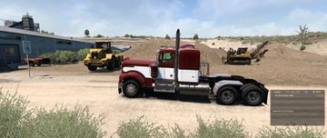

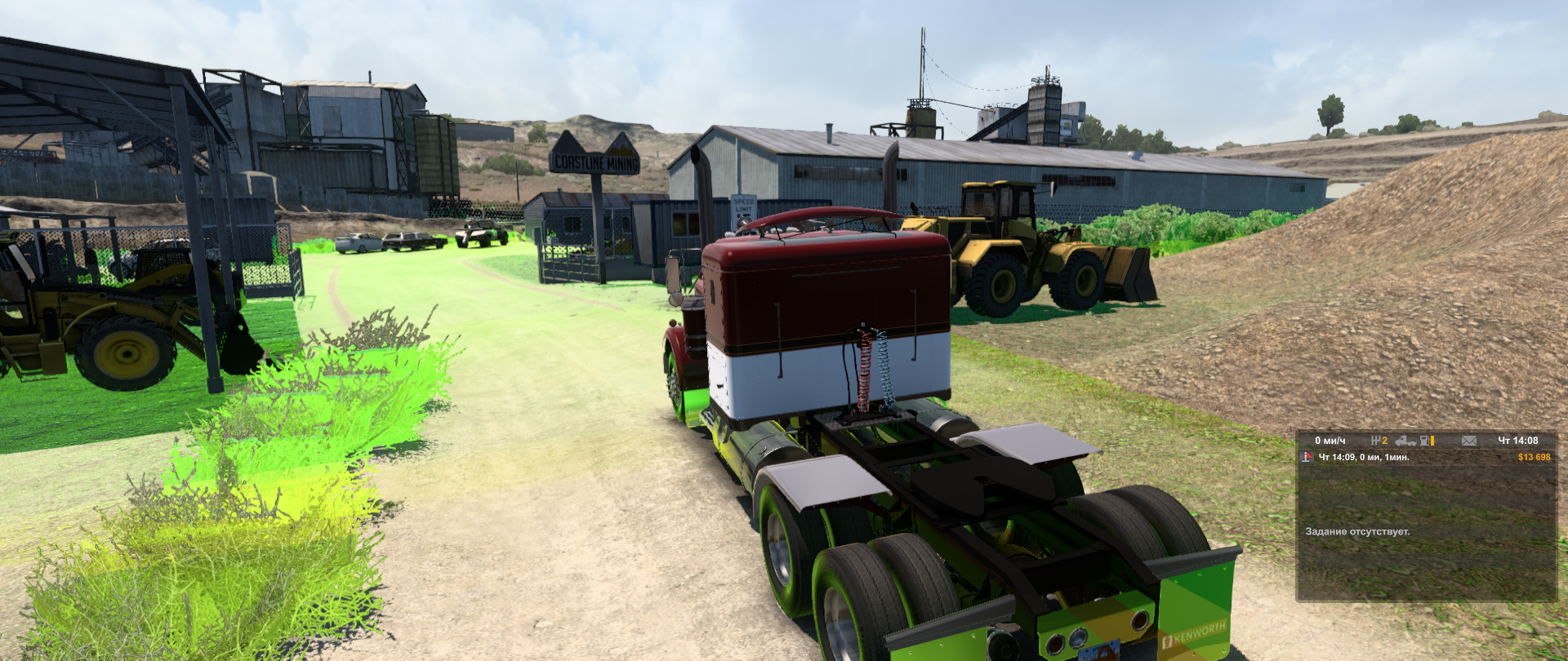

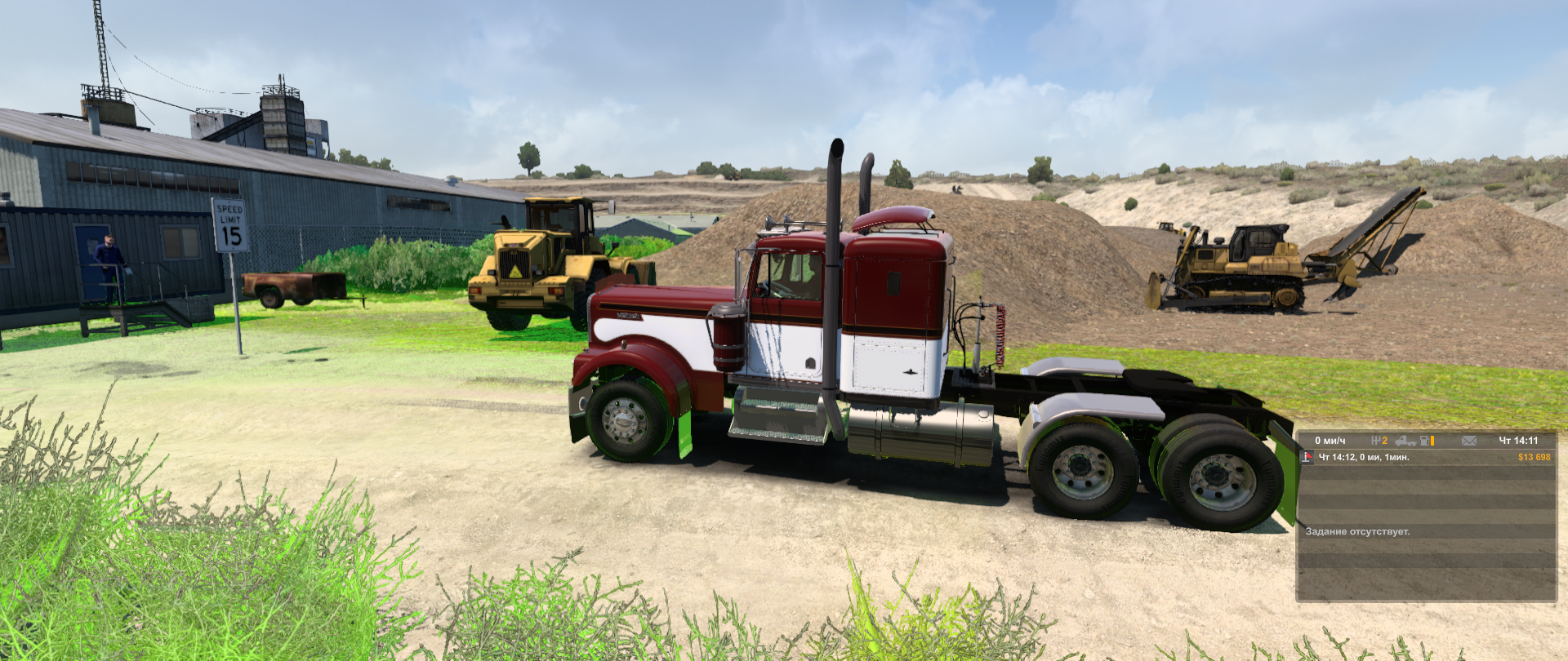

Всем доброго времени суток, осталась нерешенная проблема на патче 1.43.
00:46:25.589 : <ERROR> [dx11] Unable to map attribute (v.tex_coord_2)
00:46:25.589 : <ERROR> [dx11] Failed to create vertex input layout!
Проверял мод по всем материалам покраски, все каналы. Везде под покраску в геометрии есть 3 канал, и в самом мате в DETAIL2 установлено Manual UV3. При импорте экспорте в занозе ошибок нет.  Не понятно что именно приводит к данной ошибке, но в игре появляются артефакты. При виде из салона и на внешке спереди ничего подобного нет, проявляется при виде сзади и до определенной точки по бортам. Кто решил и каким способом?
https://upforme.ru/uploads/0000/2a/c0/22888/t982293.png
https://upforme.ru/uploads/0000/2a/c0/22888/t91010.png
https://upforme.ru/uploads/0000/2a/c0/22888/t440413.png

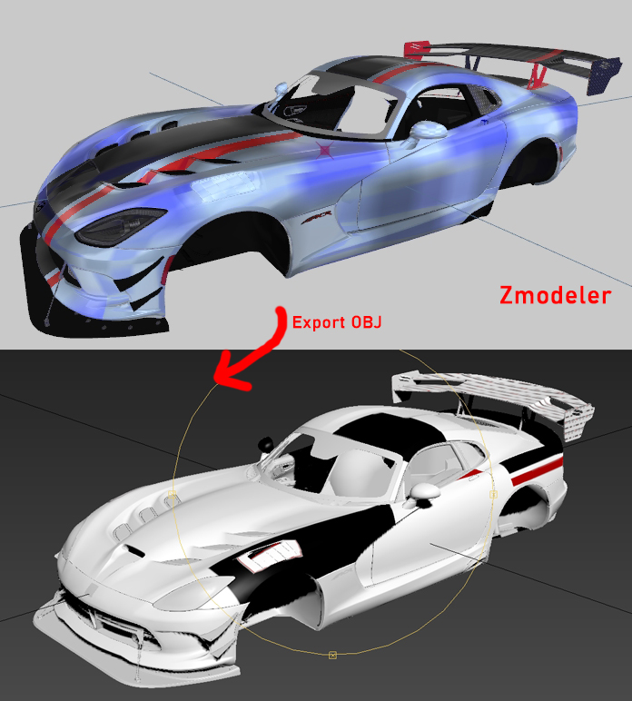

Ребят, подскажите, пожалуйста, в чем проблема. Не получается экспортировать модель с сохранением маппинга. Координаты UV теряются. В Zmodeler все норм а формате OBJ сбрасываются. Как экпортировать ее нормально?
Этот архив с машиной в формате Z3D и текстурами.
https://dropmefiles.com/ctCXW
Пароль   123
http://upforme.ru/uploads/0000/2a/c0/23552/t905532.jpg
733
Как вариант: перед конвертом не привели координаты к значению World.
Хм, вместе с файлами надо бы и пост удалить...
