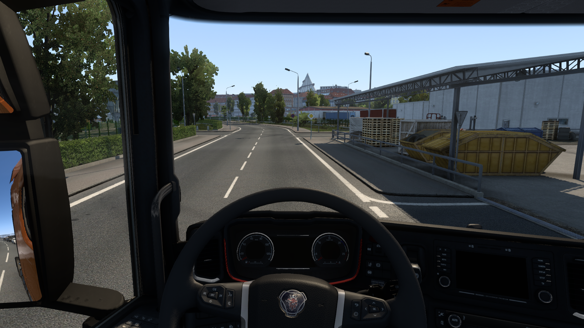

я в умею с 0 прописывать  тюнинг в трак , дело в материале как его исправить , вот скрины
1 это мод где я добавил куб
2 это до изменения
на 1 скрине видно что полоска которая должна быть красной покрасилась в светлый
и приборка с тенью
и еще рамка двери покрасилась так же как полоска в светлый цвет

Потерял материал на одной из деталей(по скрину что то с колодцев приборки). Просмотри какой материал изначально(очень мелко в ЛОГ) и примени.
Пы.Сы. Слишком много ошибок, вычищай. Прдупреждения тоже не стоит оставлять без внимания.

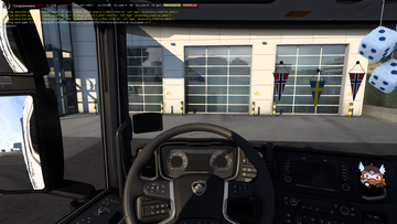

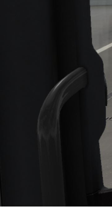

Здравствуйте после экспорта трака в игру у меня на лобовом и ручке в интерьере висит тень ( контур тени ) я уже неделю не могу понять что это за деталь , я и салон весь перебрал ( удалял по детали) вот фото , можете мне помочь ?
Отредактировано Wolf_K (2021-11-15 10:10:24)
694
Wolf_K
На лобовом "тень"- скорее всего от текстуры interior_reflection. База была подготовлена для импорта или просто распакована?
Отредактировано ШАМАН (2021-11-15 12:28:35)
695
Wolf_K
Отредактировано ШАМАН (Сегодня 12:28:35)
Понял, и как ее убрать исправить ? , просто распакована скорее всего , а как ее готовить для импорта ? у меня распакован мод на грузовик , и база игры тоже распакована

При импорте заноза "ругается" на отсутствие текстур .dds, например vehicle_reflection.
Переходим по пути: material\environment - там куча .dds и папок с .dds внутри. Находим файл на который ругается ZM, но с буквенной/цифровой добавкой и создаём (копируем/переименовываем) нужный.
Но первым сделай это: из папки описанной выше скопируй generic_b.dds в папку vehicle\truck\share, там переименуй в generic.dds и скопируй в исходную папку...

Здравствуйте  у меня получилось сделать убрать тень на лобовом я в мате во вкладке ENVMAP Поставил текстуру с interior_reflection.dds на generic.dds
698
у меня есть еще одна тень она на панели приборов (контур тени) и стоит в мате во вкладке ENVMAP Текстура brushed_reflection.dds , я думаю тут его нужно заменить на другой мат а какой ?
и еще как узнать на какой файл ругается ZM на будущее ?
https://upforme.ru/uploads/0000/2a/c0/23522/t633871.png
Отредактировано Wolf_K (2021-11-16 14:29:57)
По фен-шую: скопировать/переименовать env_c02 в interior_reflection - путь: material\environment\brushed_reflection
Отредактировано ШАМАН (2021-11-16 18:37:23)

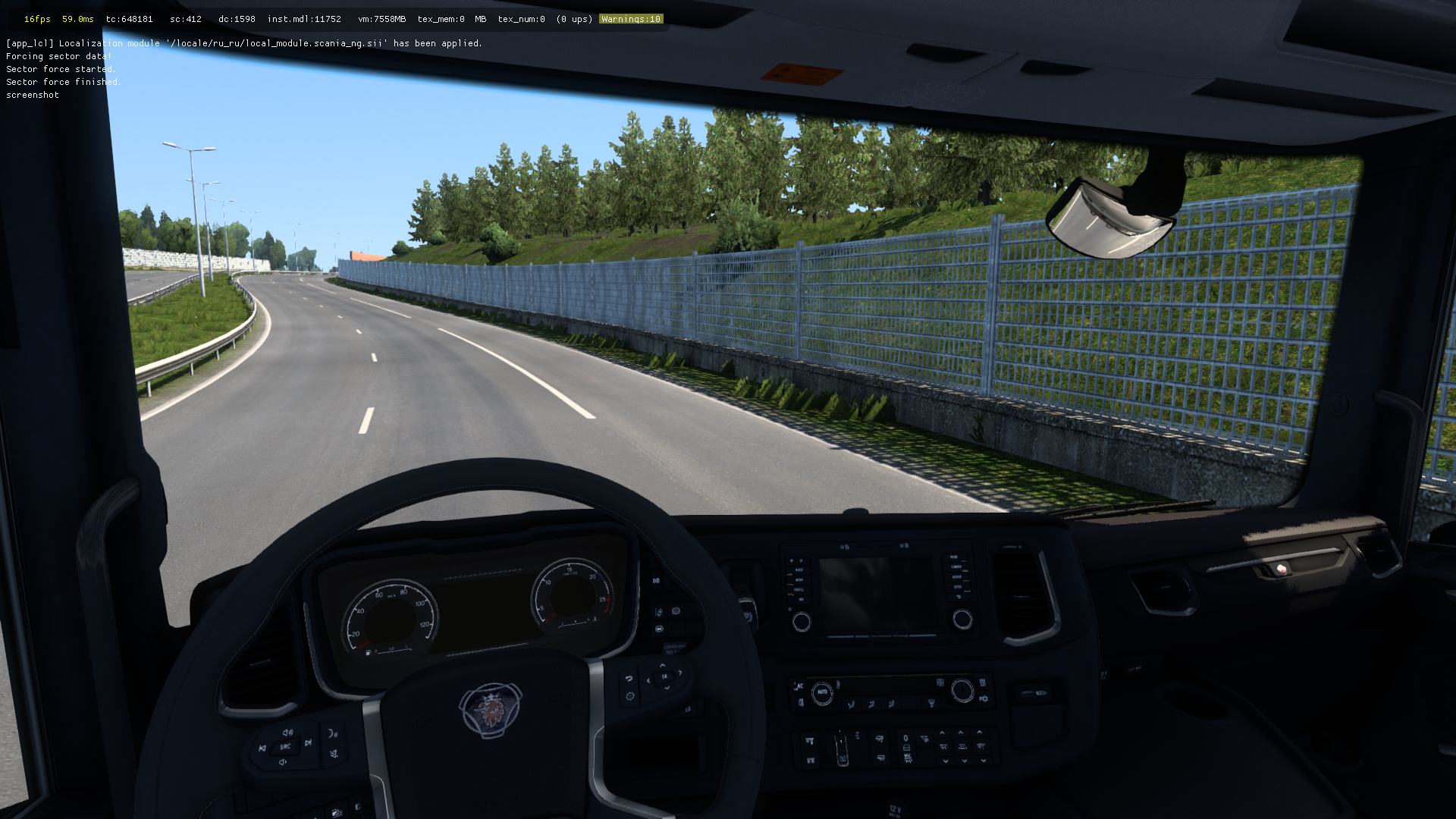

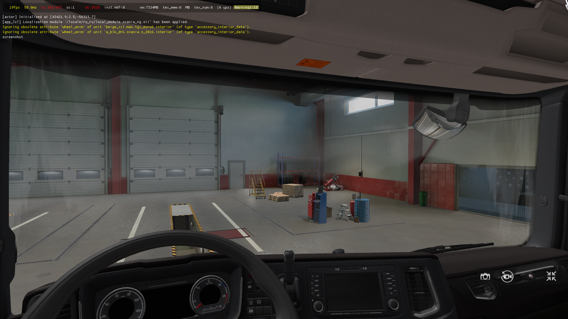

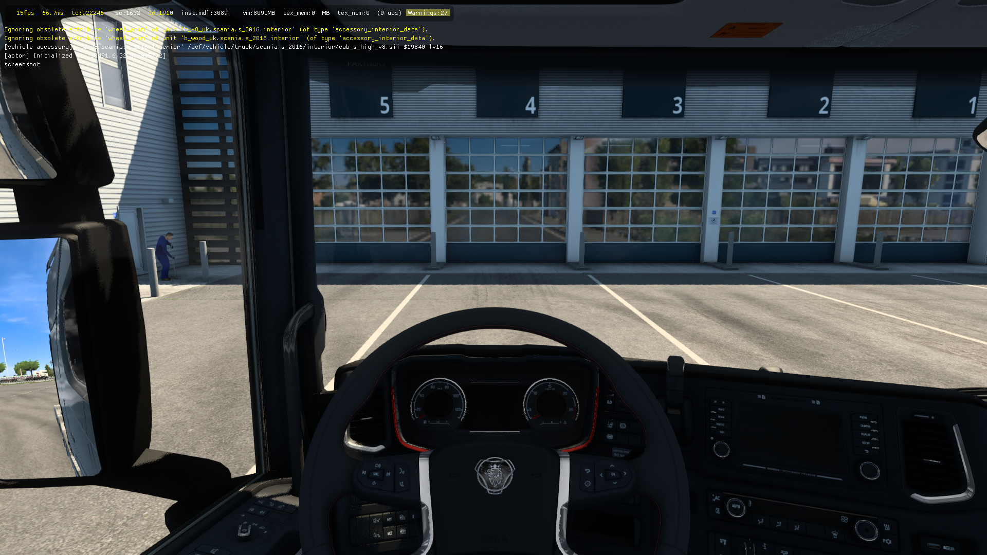

Здравствуйте сегодня день просидел в zm за исправлением стекла приборной панели но без успешно , я понял это не тень , это прозрачность стекла я думаю , вот скрин с дефолтным траком и там стекло приборки не много
прозрачнее чем у меня на траке , мой трак выше  для сравнения вчера скидывал ( zm и лог игры про это не пишут ) как это исправить ?
https://upforme.ru/uploads/0000/2a/c0/23522/t982173.png
Отредактировано Wolf_K (2021-11-17 21:44:50)
701
Wolf_K
Wolf_K написал(а):
как это исправить ?
.mat стекла приборки ДАФ е6 - сравнивай, эксперементируй.
material : "eut2.glass.rfx" {
texture[0] : "/vehicle/share/textures/generic/black_0.tobj"
texture[1] : "/material/environment/brushed_reflection/brushed_reflection.tobj"
texture_name[1] : "texture_reflection"
add_ambient : 0
diffuse : { 1 , 1 , 1 }
fresnel : { 0.008 , -1 }
queue_bias : 0
shininess : 24
specular : { 1 , 1 , 1 }
tint : { 0.933107 , 0.933107 , 0.933107 }
tint_opacity : 0
Пы.Сы.
добавить окружающий: 0
диффузный: {1, 1, 1}
Френель: {0,008, -1}
смещение очереди: 0
блеск: 24
зеркальное отражение: {1, 1, 1}
оттенок: {0,933107, 0,933107, 0,933107}
непрозрачность оттенка: 0
Отредактировано ШАМАН (2021-11-18 07:40:19)

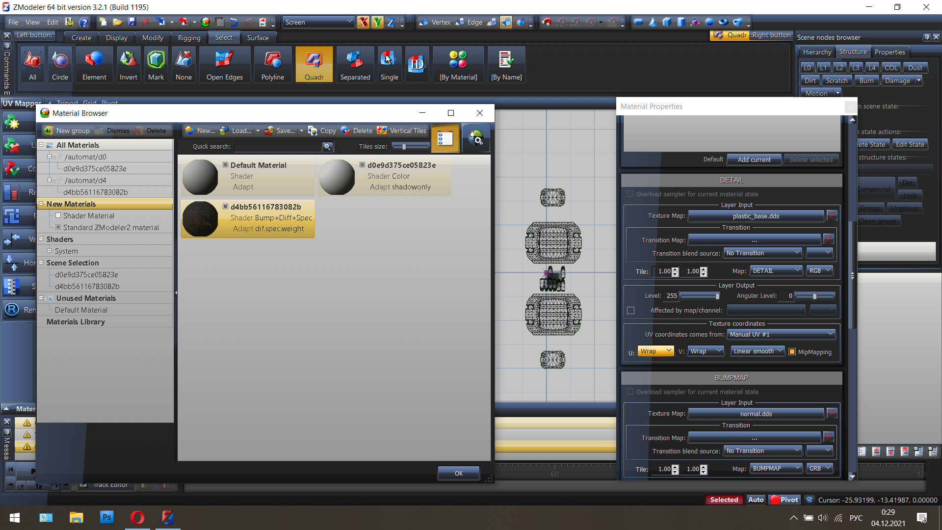

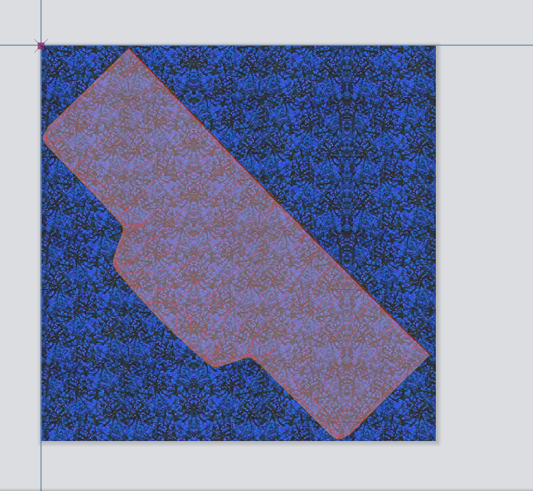

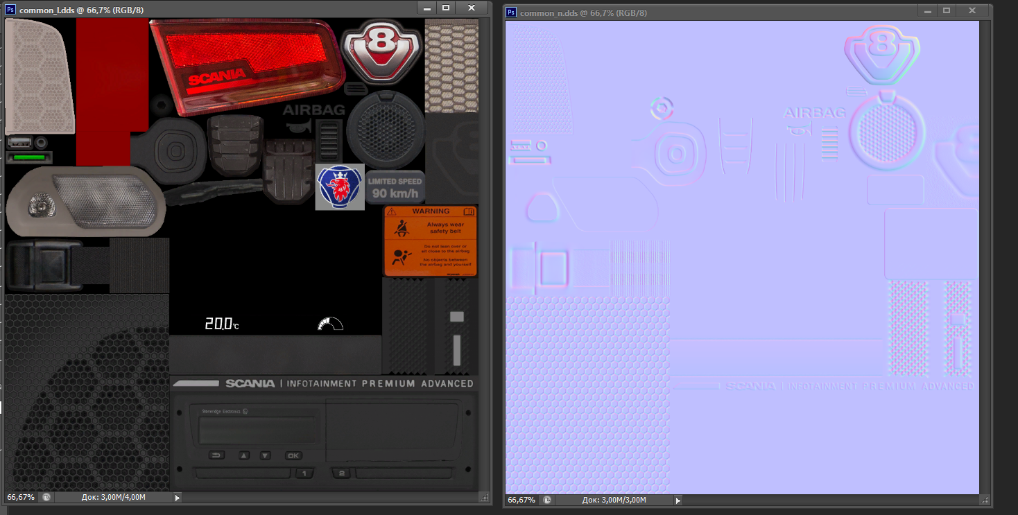

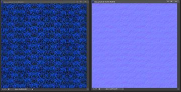

Здравствуйте я тут текстурю салон и хочу понять как получить текстуру для вкладки с bumpmap  как на скрине с лево, для своей текстуры ,для сравнения вот дефолтная текстура
https://upforme.ru/uploads/0000/2a/c0/23522/t454904.png
705
Бамп в фотошоп:
https://3dmaster.ru/lessons/photoshop/l … xture.html
706
Бамп в фотошоп:

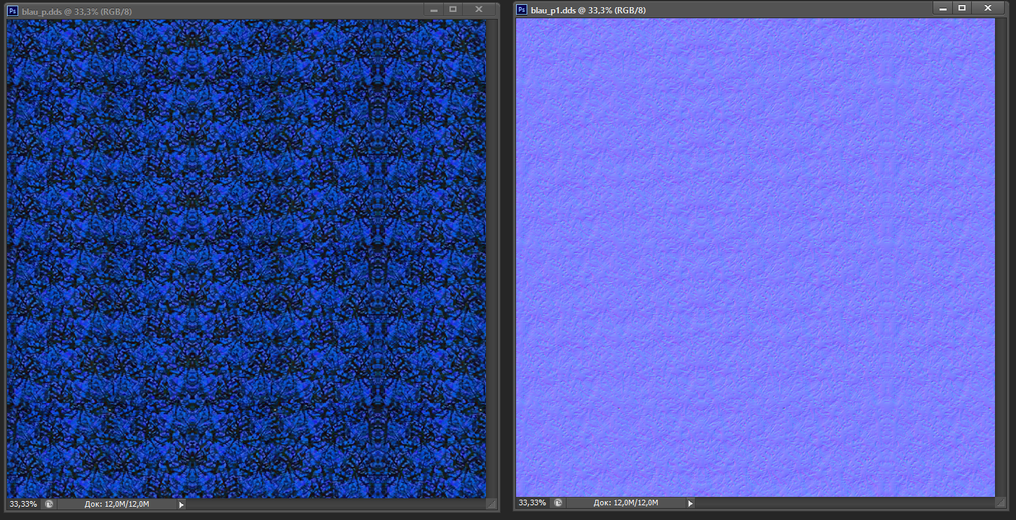

я понял как его делать это хорошо, но разницы не увидел что с ним что без него , а так вот фото моей работы с текстурой , можете объяснить какой эффект в игре он дает
у меня до этого стоял Shader Diffuse+Spec Adapt dif.spec.weight
https://upforme.ru/uploads/0000/2a/c0/23522/t64093.png
https://upforme.ru/uploads/0000/2a/c0/23522/t993608.png
707

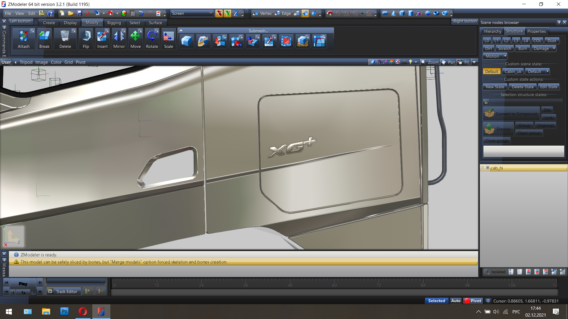

Бамп - карта высот.
Эффект ЗД без применения сложной сетки в модели.
Пример: шильды на кабине нового ДАФ2021.
http://upforme.ru/uploads/0000/2a/c0/6130/t876855.png
Отредактировано ШАМАН (2021-12-02 17:45:29)

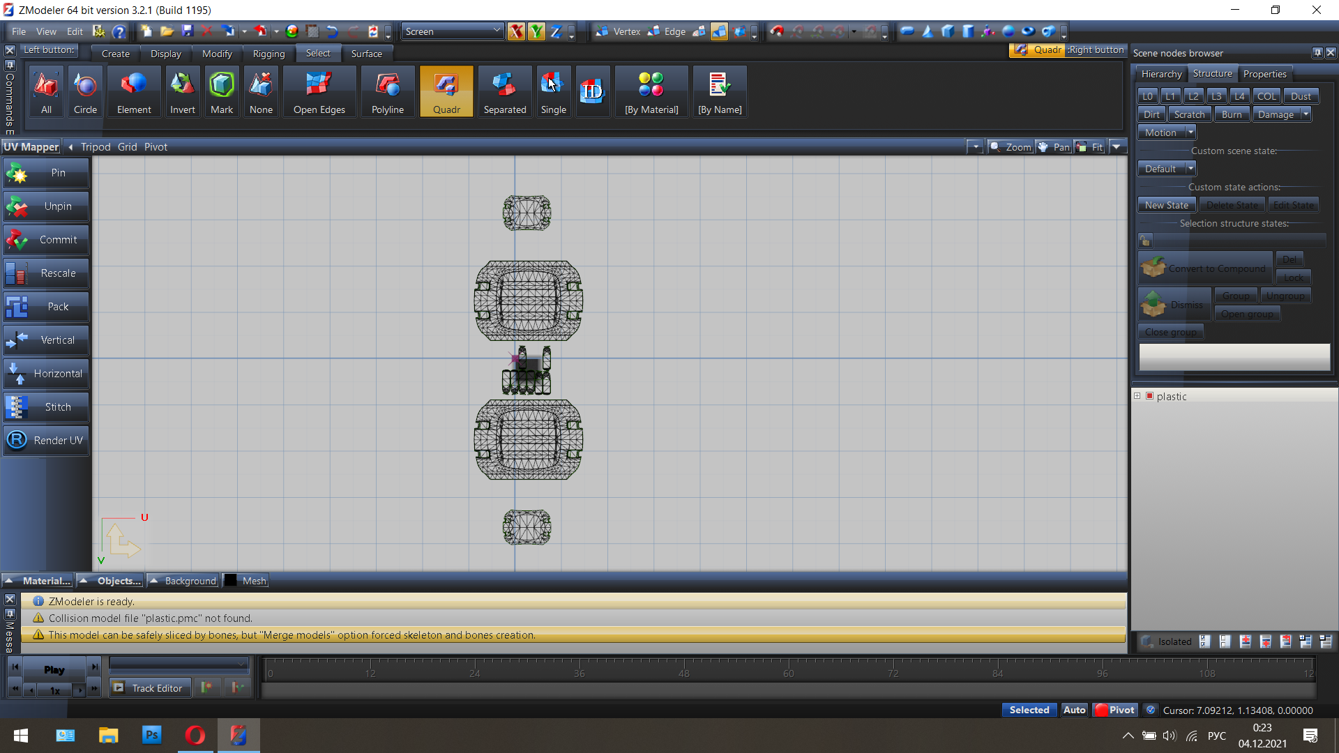

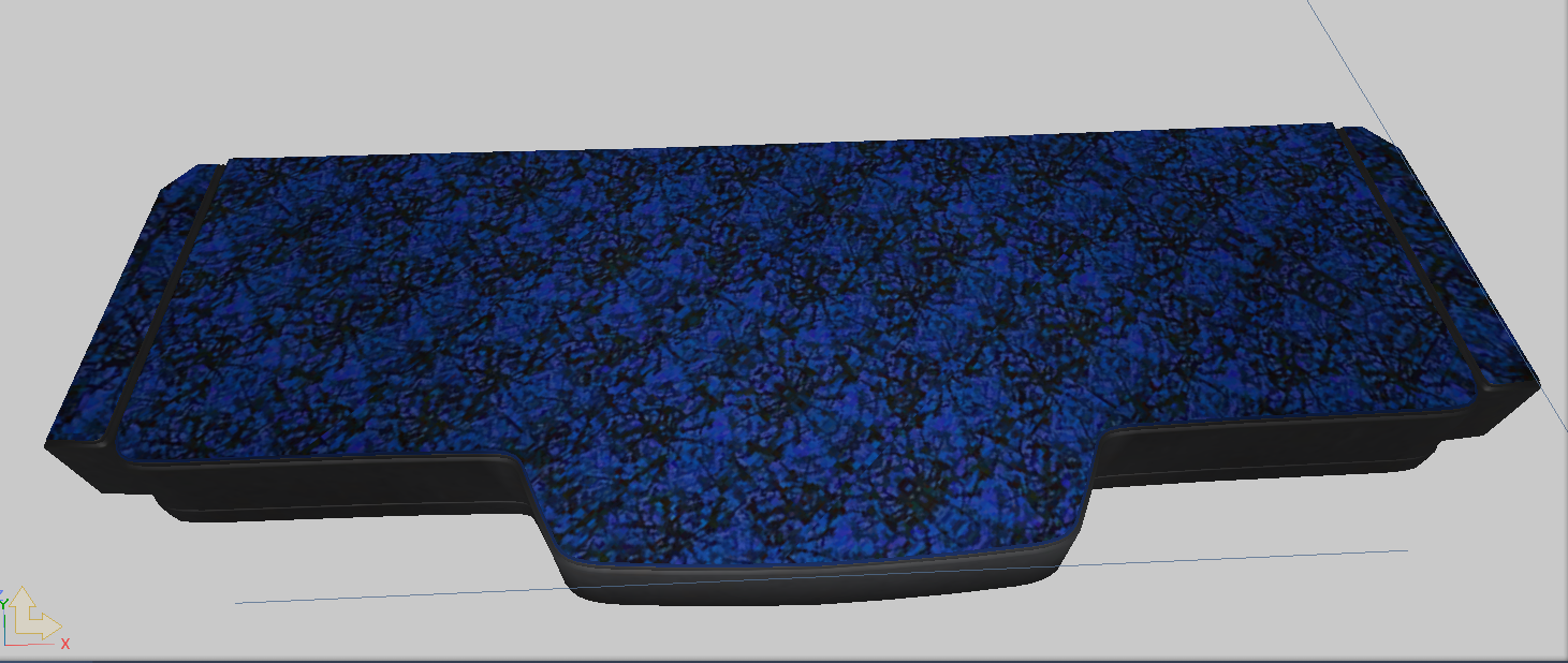

я тут столкнулся с проблемой , мне нужно сделать меньше текстуру (рисунок) , я увеличиваю деталь текстура меньше но дело в том что у меня кончился квадрат а результат я не добился который хотел вот фото
https://upforme.ru/uploads/0000/2a/c0/23522/t879074.png
https://upforme.ru/uploads/0000/2a/c0/23522/t807103.png
709

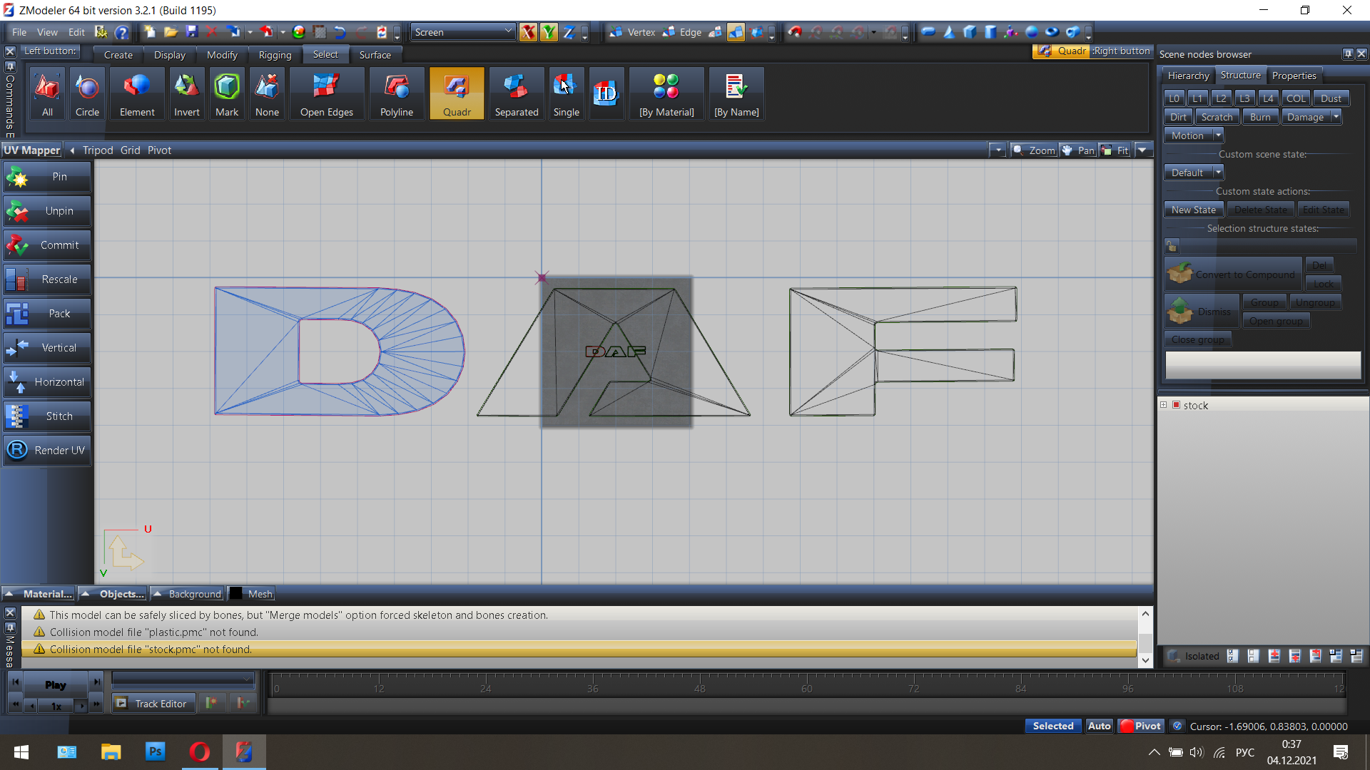

Есть понятие тайлинг, это когда текстура как бы дублируется.
Тайлинг (Tiling) (дословно — плиточный, плитка) — Это повторение текстуры, как будто плитки, если она меньше размером, чем зона для текстурирования (UV).
В настройках .мат в ZM присутствуют инструменты для решения вопроса(надобно потыкать кнопы).
Это маппинг локеров ДАФ2021.
http://upforme.ru/uploads/0000/2a/c0/6130/t564482.png
http://upforme.ru/uploads/0000/2a/c0/6130/t828418.png
Логотип. (обрати внимание: рёбра букв и лицевая сторона при маппинге разных размеров, соответственно и эффект разный)
http://upforme.ru/uploads/0000/2a/c0/6130/t552780.png
Как говорил Олег(Conte) - курите дефолт.
Отредактировано ШАМАН (2021-12-04 12:02:47)

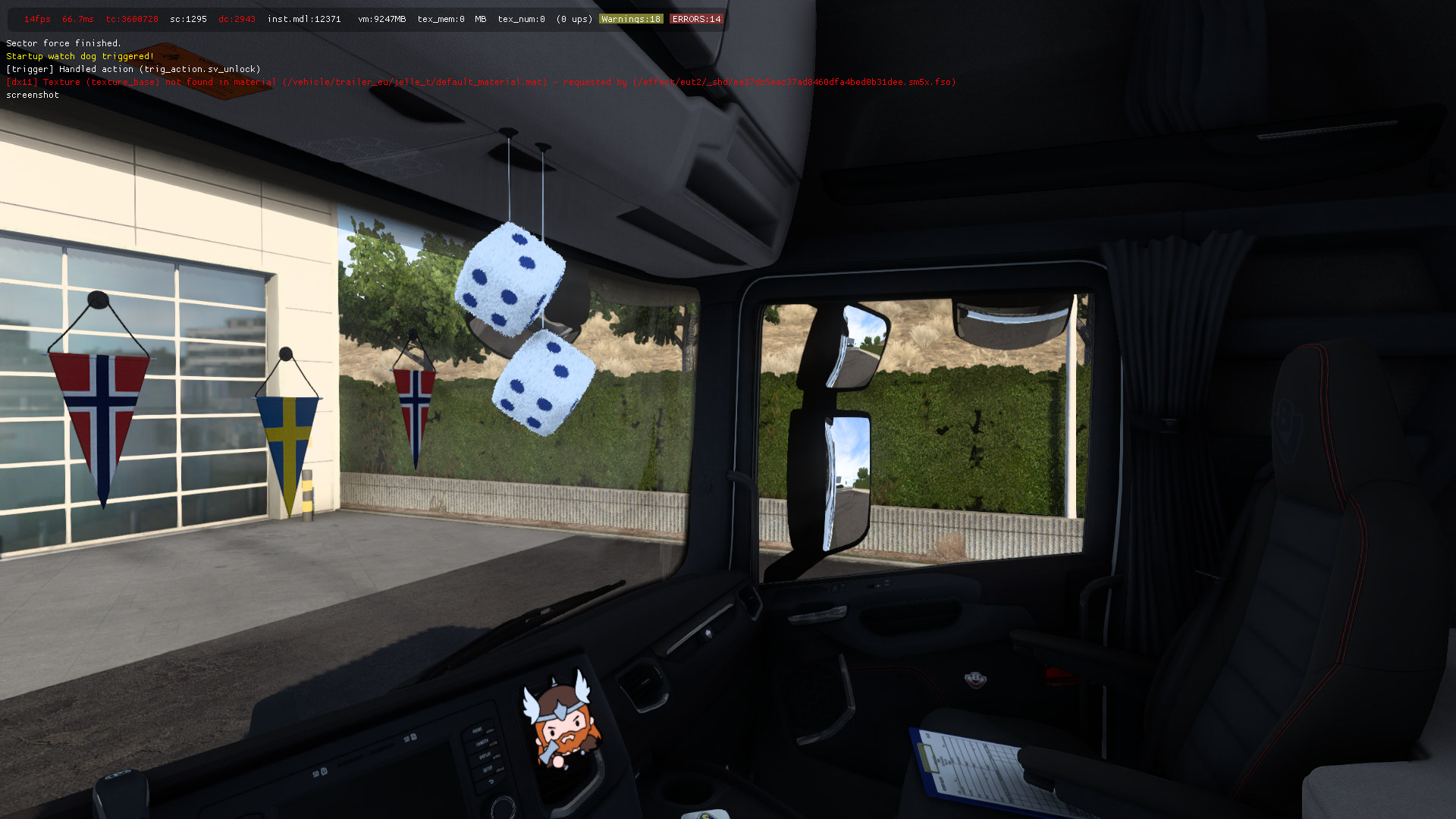

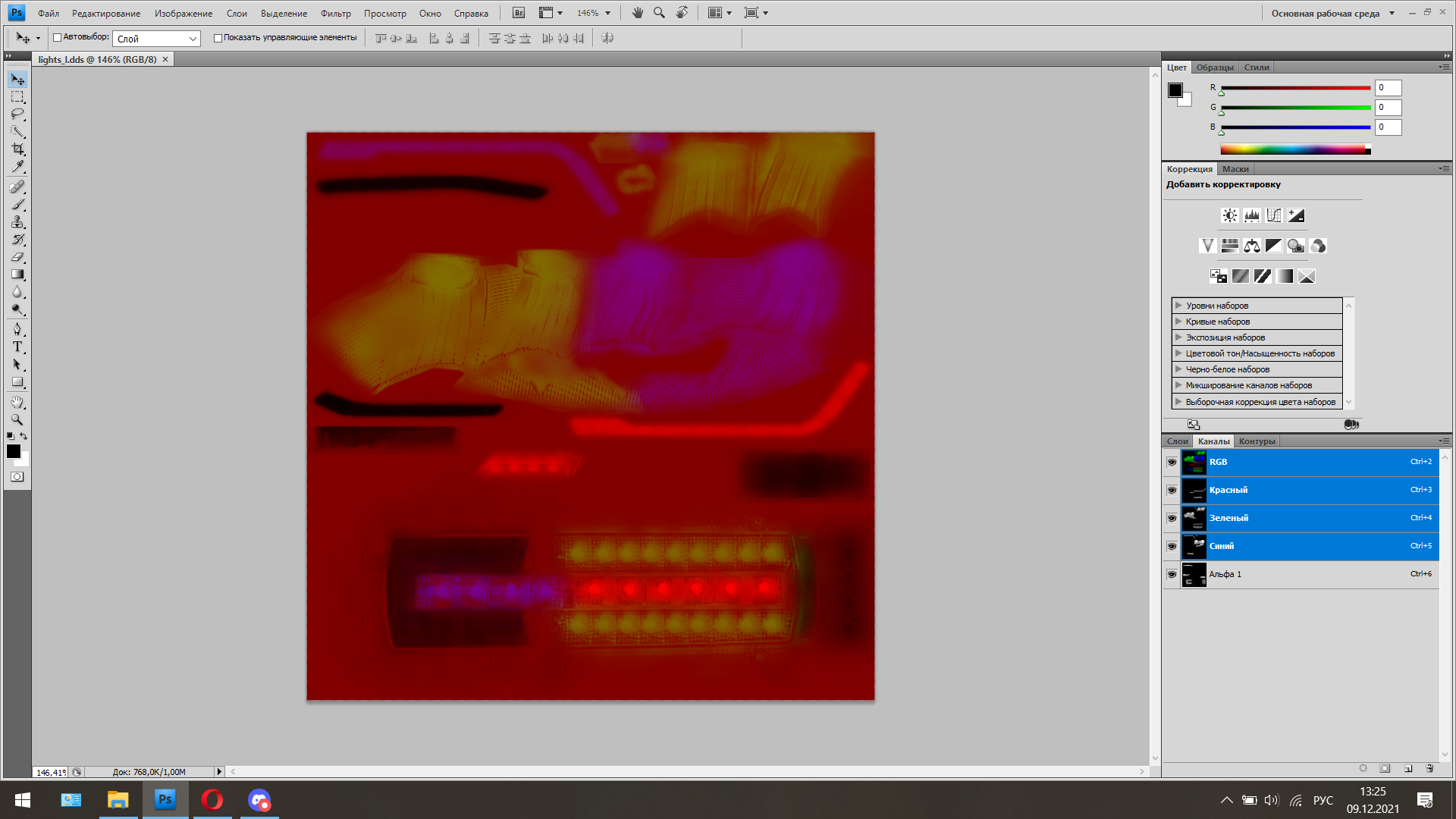

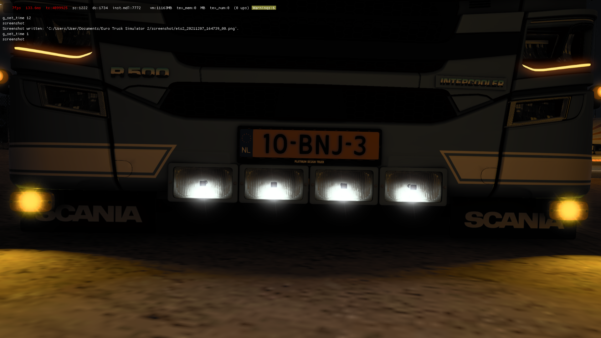

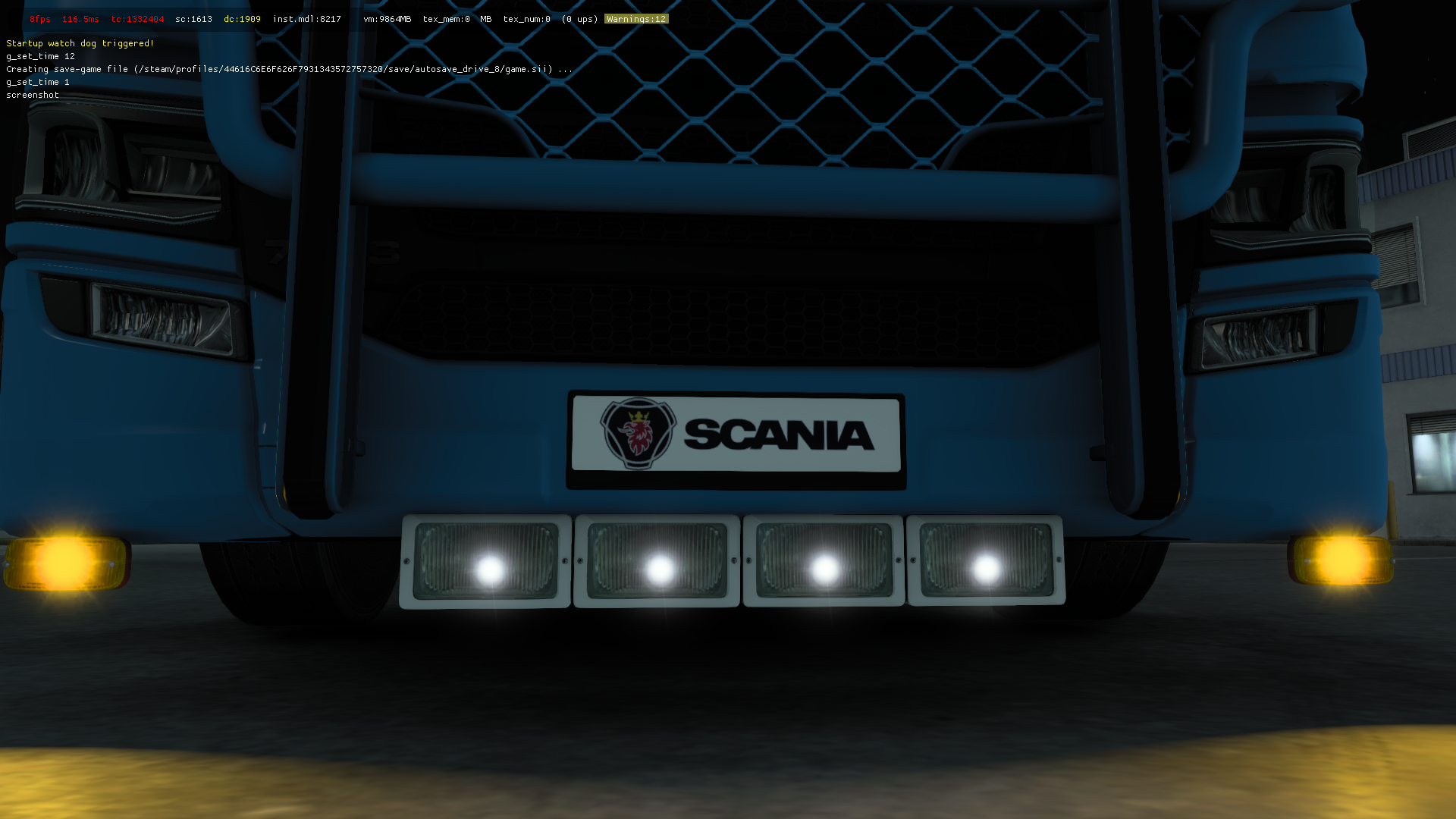

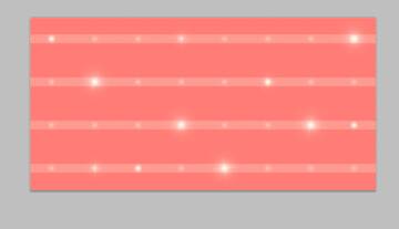

Здравствуйте как мне сделать такое же свечения фонарей которые посередине  как на 1 скрине
https://upforme.ru/uploads/0000/2a/c0/23522/t630378.png
я пробовал опускать думмис свечения но не помогает вернул его на место
вот мой скрин
https://upforme.ru/uploads/0000/2a/c0/23522/t504136.png
712
Лайт маска (альфаканал) - см. текстуру фар/допов дефолта.
http://upforme.ru/uploads/0000/2a/c0/6130/t823270.png
713

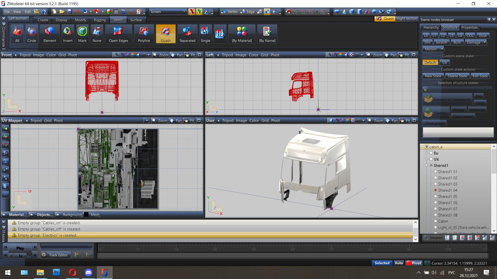

ZModeler3
Олег, нужен фикс:
Collision model file "xmas_lights_daf_2020.pmc" not found.
Missing shader adaptation for "eut2.unlit.vcol.tex.flipsheet" in material "e35642b8e8a1d4e7".

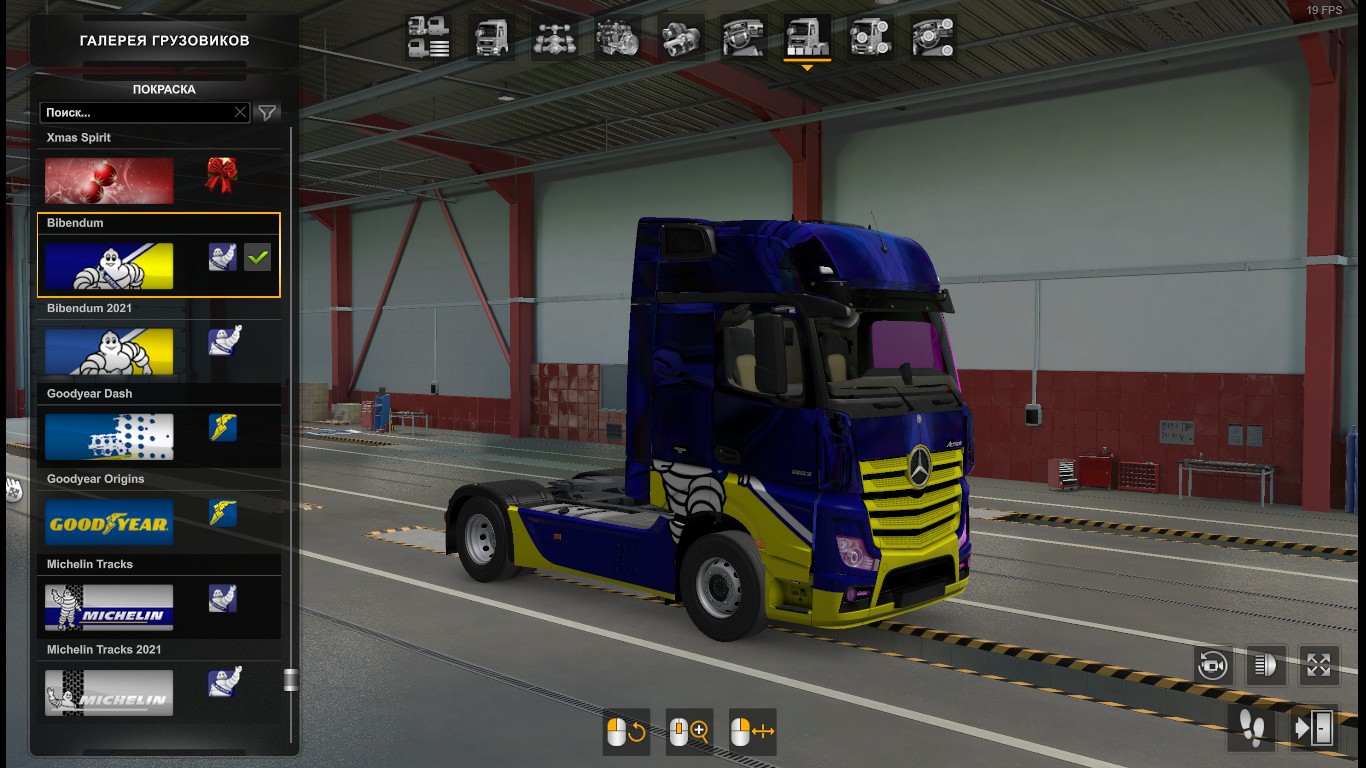

Возвращаясь к теме, которую я поднял в посте 662. Тогда мы хорошо обсудили что, как и зачем, но не затронули тему, что собственно с этим делать. Опять я с этим столкнулся, только теперь в ЕТС, Мерседес МР4. Та же самая фигня, только теперь я его еще и экспортировал. И ничего не получилось. Толи Заноза это не умеет делать, то ли я чего то докумекать не могу, но как я не пробовал, мапинга нету, от слова совсем. И что с этим всем делать?
715
Что не так с Мереном?
http://upforme.ru/uploads/0000/2a/c0/6130/t551302.png
716
В игру его экспортни и посмотри раскраски.
717
.flipsheet"
а как он в игре выглядит? что дает эта фишка в материале? просто допилить её, чтоб не ругался импорт, не вопрос, мне интересна суть, что за ней.
718
00:02:12.661 : [Vehicle accessory]: 'bibenda.mercedes.actros2014.paint_job' /def/vehicle/truck/mercedes.actros2014/paint_job/michelin_bibenda.sii $25500 lv0
00:02:12.713 : <ERROR> [dx11] Unable to map attribute (v.tex_coord_1)
00:02:12.713 : <ERROR> [dx11] Unable to map attribute (v.tex_coord_2)
00:02:12.713 : <ERROR> [dx11] Failed to create vertex input layout!
Печаль...
http://upforme.ru/uploads/0000/2a/c0/6130/t212904.jpg
ZModeler3
Олег, нужен фикс:
Эта хрень на гирлянде применяется. По ходу она перебирает рисунки нанесённые параллельно на текстуре(или сдвигает координаты текстуры). Создаётся эффект бегущих огней.
http://upforme.ru/uploads/0000/2a/c0/6130/t81102.jpg
Отредактировано ШАМАН (2021-12-27 15:47:19)
