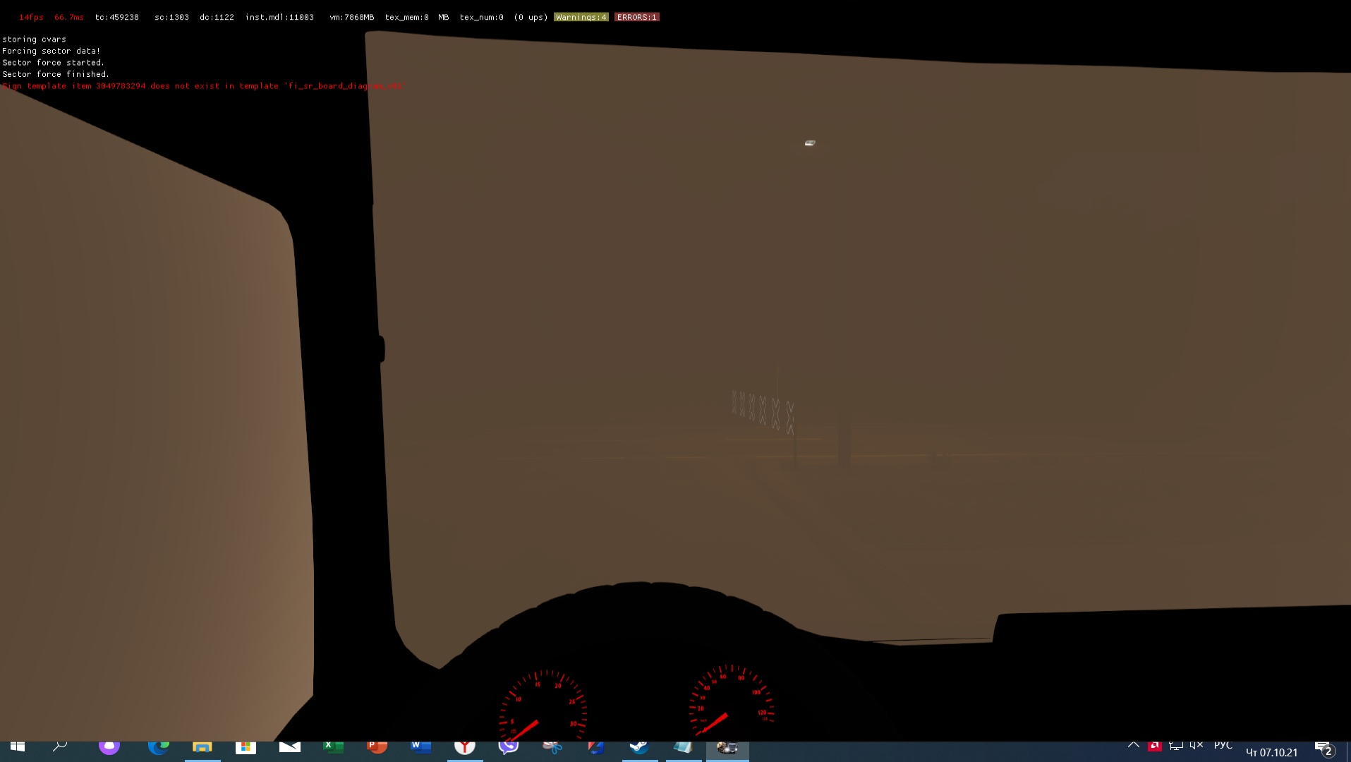

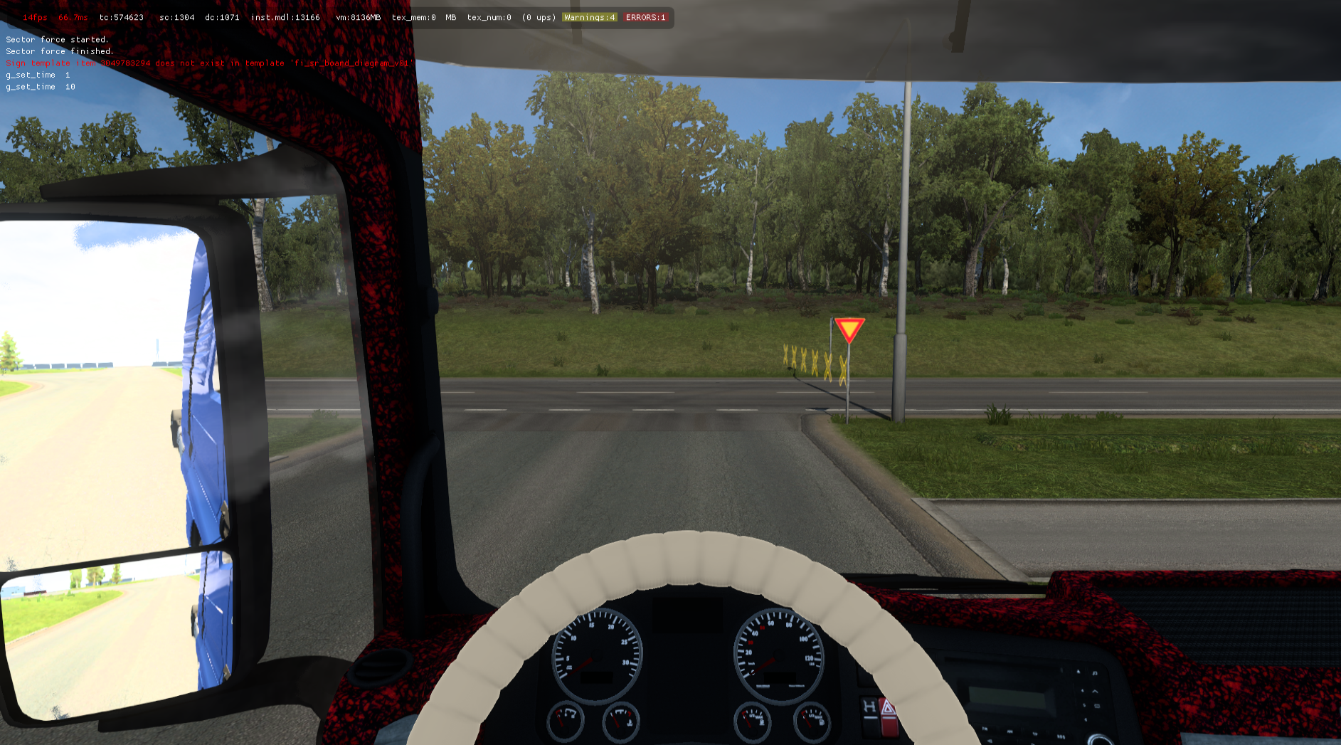

Здравствуйте я новичек в zmodeler,мне нужна помощь по решению проблемы связанной с бликом зеркал и настройкой стекл
1 когда включаю ночь в игре то стекла  становятся темными
2 зеркала заднего вида когда на них попадает освещения ( солнца лучи )  бликуют
3 днем приборка плохо светиться а ночью хорошо
как это все исправить ?
как это адаптировать под новое освещение
версия  игры  1.41.1.25 ets2

683
Исправь маты, естественно путь к текстуре свой:
material : "eut2.dif.lum.rfx" {
texture[0] : "/material/environment/close_mirror_reflection.tobj"
    aux[5] : { -1 , 0 }
    add_ambient : 0
    diffuse : { 0 , 0 , 0 }
    reflection : 0
    shininess : 4
    specular : { 0 , 0 , 0 }

я хочу понять как получить строчки которых мне не хватает
вот мой документ выглядит вот так
        material : "eut2.dif.lum" {
shininess : 4
в нем не хватает строчек    aux[5] : { -1 , 0 } , add_ambient : 0 ,  reflection : 0 ,  material : "eut2.dif.lum" rfx параметра как его тоже ставить ?
можно пожалуйста подробную инструкцию ?
685
Ручками дописать. В блокноте (или ещё каком текстовом редакторе). Или тупо копипаст-ом.
