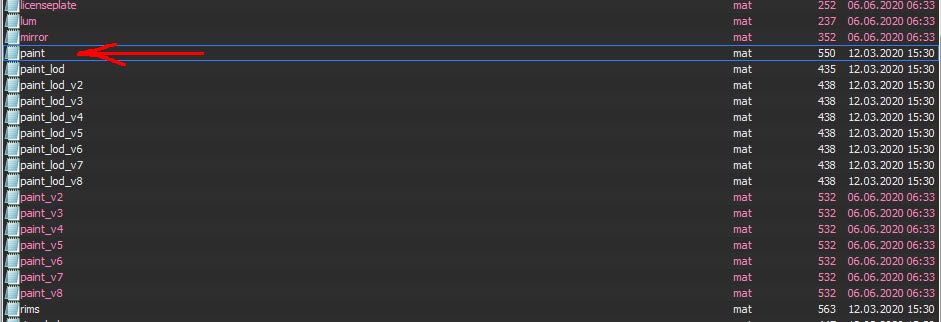

Олег, привет!
проблема при экспорте
http://upforme.ru/uploads/0000/2a/c0/932/t69255.jpg
стрелкой указан мат, который должен перезаписаться, но он остался без изменений.
626
скинь мне ссылку на .z3d файл со сценой.
627
Исправил.
628
