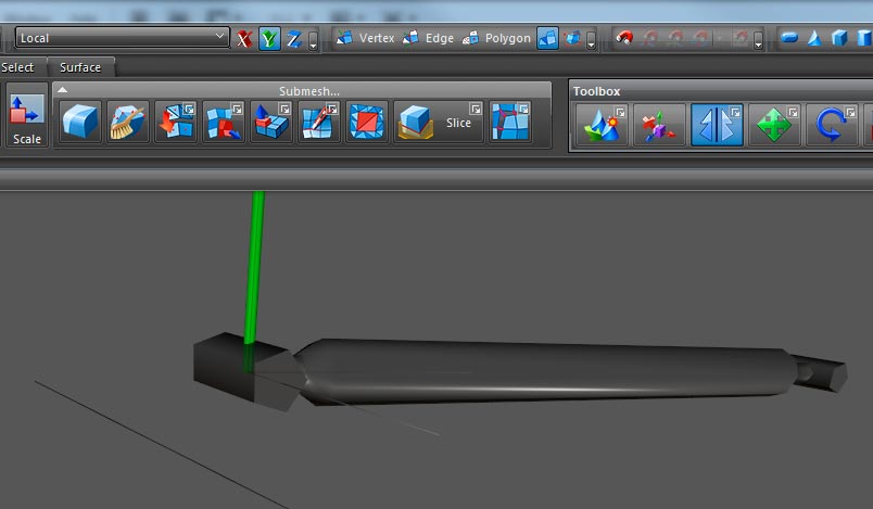

ZModeler3 написал(а):
Судя по скрину с осями, теме надо отзеркалить по Z а потом по Y. Reset делать не надо. используй Mirror с опцией "только оси". и выключи Pivot, чтоб положение осей не улетело. и при применении режим осей ставь "Локальные, Z" а потом "Локальные Y".
настроил

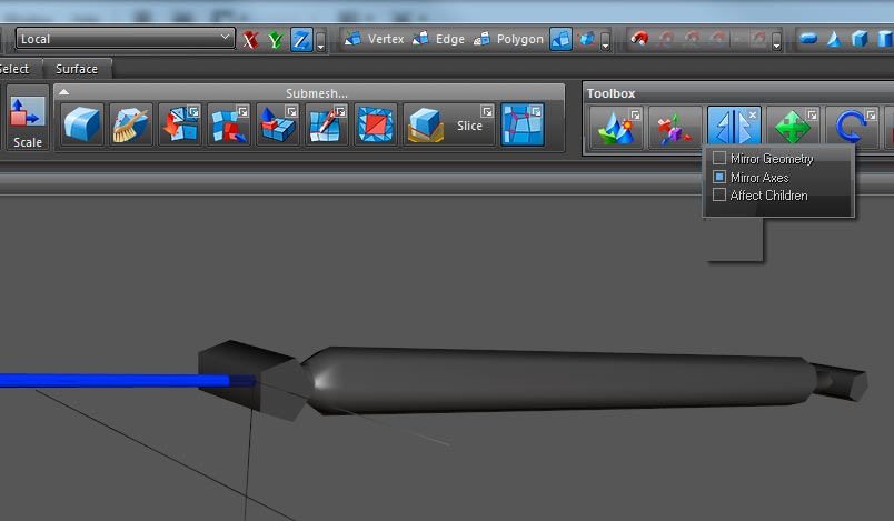

http://upforme.ru/uploads/0000/2a/c0/932/t50048.jpg
нажал по Z , полики вывернулись

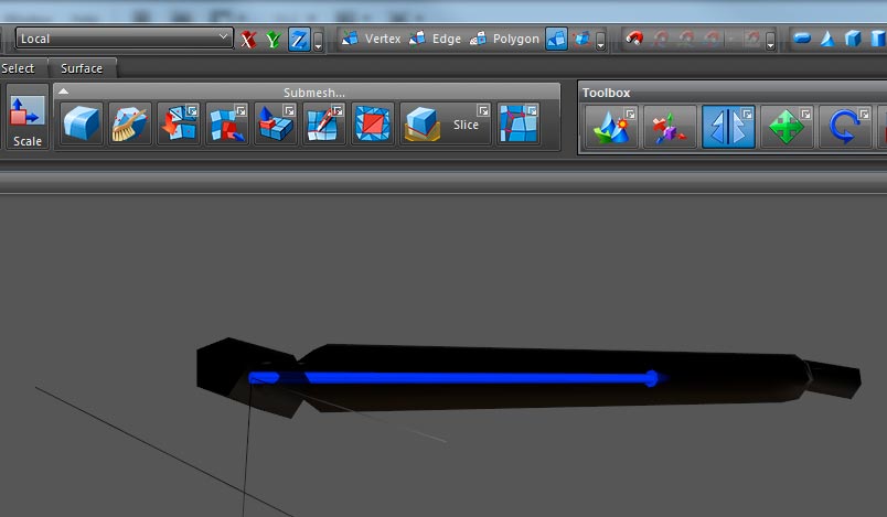

http://upforme.ru/uploads/0000/2a/c0/932/t98830.jpg
нажал по Y полики встали на место, но нормали-то сбились.

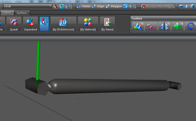

http://upforme.ru/uploads/0000/2a/c0/932/t51025.jpg
даже после калькуляции результат отличается от оригинала
http://upforme.ru/uploads/0000/2a/c0/932/t77805.jpg

С объектом ничего не должно происходить при инструменте Mirror. в данном случае там должна быть опция Mirror axes, а опция Mirror geometry выключена.
574
первый скрин, там как раз всё так и нажато..
