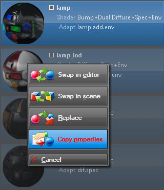

Олег, привет!
1) при копировании свойств материала, копируются все параметры, а можно добавить отдельный пункт, который будет копировать только блок Color Parameters
http://upforme.ru/uploads/0000/2a/c0/932/t87990.jpg

568
man3Dfan,
по первому пункту - нет, в этом меню точно нет. есть мысли такую опцию припрятать в самих вкладках свойств рядом с надписами Color, Advanced Parameters, User-defined и т.п. как вариант, надо поразмыслить, может несложно будет такую опцию приделать.

569
1)я часто копирую с одного материала на другой, потом приходится все текстуры менять, хотя нужны только параметры цвета...так, что идея хорошая, если получится сделать, будет круто)

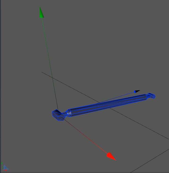

Олег, привет!
вопрос, на картинке видно, что оси перевёрнуты, как их сбросить к мировым, но при этом сохранить направление по оси Z ?
http://upforme.ru/uploads/0000/2a/c0/932/t26171.jpg

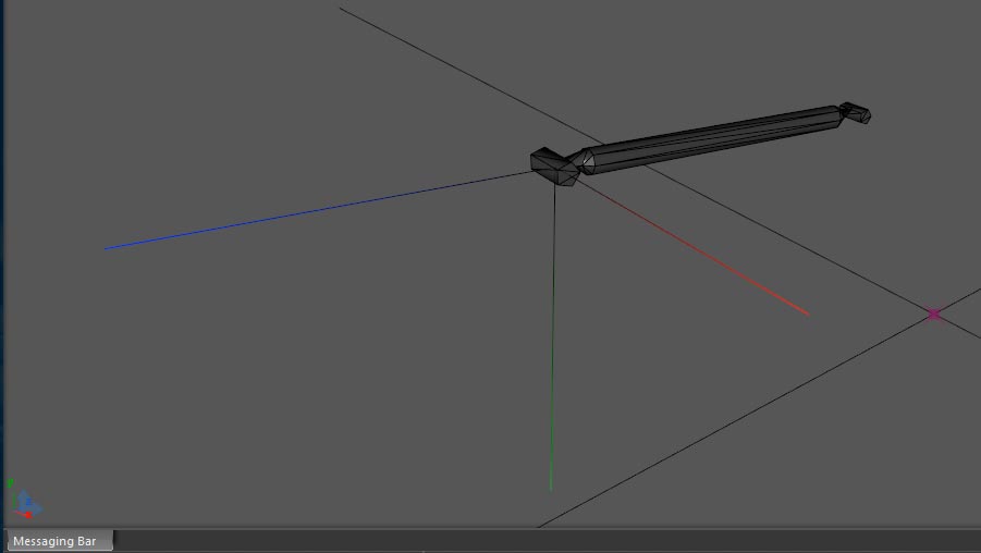

когда я делаю ресет ориентации, получается вот такой результат
http://upforme.ru/uploads/0000/2a/c0/932/t56157.jpg
