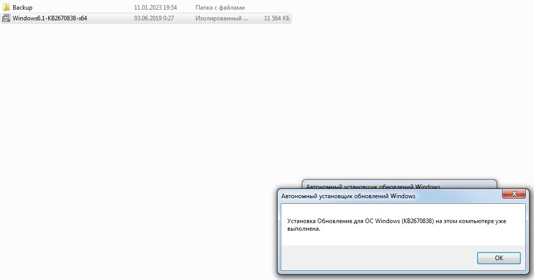

laza-truck
Держи костыль - тыц. В своё время именно его использовал для запуска ETS2 под DX11. Успешно работает по сей день.
436
скачал, запустил.
он выдал такой результат
http://upforme.ru/uploads/0000/2a/c0/726/t800663.jpg
зы - етс2 работает, а вот атс отказывается
Отредактировано laza-truck (2025-03-26 09:19:27)
437
Смотря какой версии АТС (и ЕТС тоже). Если мне память не изменяет, последняя версия, что запускается на Win7 - это 1.49 (и ЕТС2, и АТС). Последующие на Win7 не запускаются (их можно запустить в режиме OpenGL, но фпс будет уже не тот, да и графика не особо). Поэтому лично я остался на 1.49 - не охота менять Win7, да и неизвестно, потянет ли моё старое железо более новые версии игры (на оф. форуме SCS некоторые сообщали, что также остались на 1.49, так как их железо уже не тянет свежачок).
