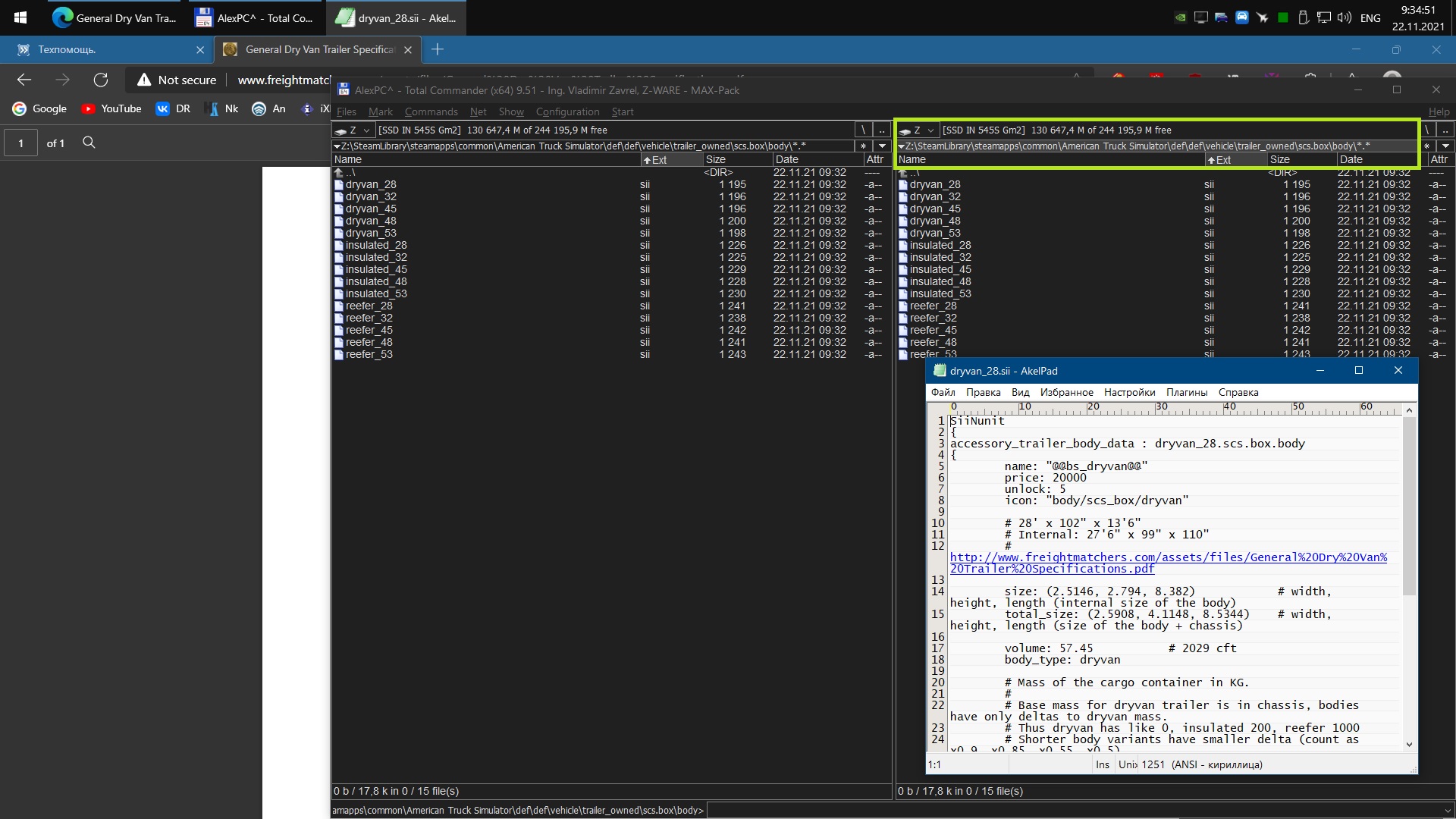

Mahonski написал(а):
За что отвечает кстати trailer_owned\scs.box\body\dryvan_28.sii?
путь точно указали? - если это папка def/... другое дело. Число на конце файла 78...
Будка/фургон это,
http://upforme.ru/uploads/0000/2a/c0/6130/t562347.png
и все цифири для оного.
Отредактировано ШАМАН (2021-11-22 00:40:10)
394
Путь такой:
https://upforme.ru/uploads/0000/2a/c0/23115/t136407.jpg
https://upforme.ru/uploads/0000/2a/c0/23115/t749977.jpg
Отредактировано Mahonski (2021-11-22 09:43:48)
395
Mahonski
Ну речь про Америку, я скинул из Европы данные, но сути это не меняет...
396
ШАМАН
На верхнем скриншоте имеется путь на лицензию ATS к файлу, вернее к его def распаковке в каталоге игры. Изменения проведенные по соседству в файле ch_28.sii относительно веса успешны. По части body - будка значит будка, благодарю вас за пояснение. Вы замечаете что я возможно использую неправильный путь - ну, что распаковалось, тем и пользуюсь. 78-го там не увидел. Мне кажется данные ETS и ATS могут сильно различаться. Вопрос уже решенный в сути.
Теперь же меня волнует вопрос сортировки, озвученный мной в 392-м посту. До сих не понял как можно ограничить грузы для прицепов в собственности, если кто озадачивался, пожалуйста подсобите с этим. А то получается так что прямые перевозки в дефиците, а вот биржа грузов для собственного прицепа полна изобилия. Говорят что регулировка таковых вшита в движок, но не знаю, не знаю.
Отредактировано Mahonski (2021-11-23 16:38:35)

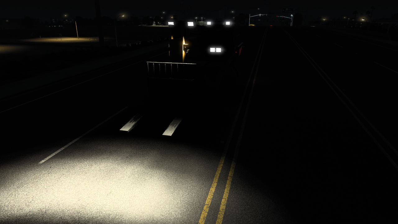

414
Не понял в чём проблема. У тебя локатор горит а на асфальте нет пятна? Покажи на скрине.
415
http://upforme.ru/uploads/0000/2a/c0/932/t820689.png
416
Так есть же свет на асфальте, что тебя смущает?
417
смущает то, что это не реалистично))
но с пивом и так сойдёт)
