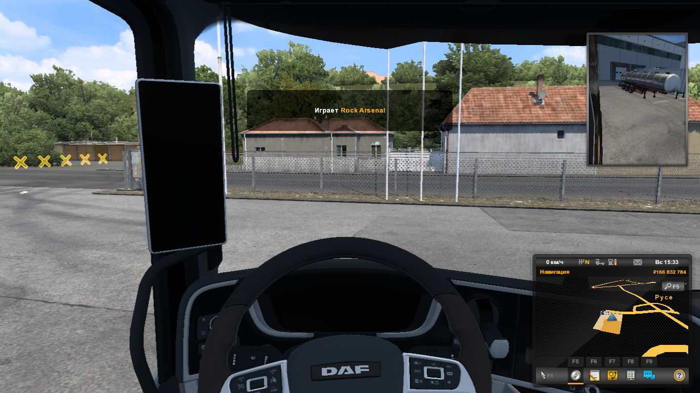

Всем доброго времени суток!
Решил добавить в игру свое радио, прописал согласно инструкции так:  stream_data[2]: "http://livestream.rfn.ru:8080/www.rockarsenal.ru/online/mp3_192kbps|Rock Arsenal|Rock|Русский|192|1"
но радио в игре не активно, подскажите в чем моя ошибка?
ссылка на онлайн плеер которую вставлял https://www.rockarsenal.ru/online/
Пробуйте так: stream_data[11]: "http://online.rockarsenal.ru:8000/rockarsenal|Rock Arsenal|Rock|RU|192|0"
Отредактировано ШАМАН (2021-08-06 20:02:41)
382
Пробуйте так: stream_data[0]: "http://radio.garden/listen/rock-arsenal-fm-104-5/bud2uCXE|Rock Arsenal|Rock|RU|192|0"
Либо корректированную: stream_data[2]: "http://rockarsenal.ru/online|Rock Arsenal|Rock|Русский|192|1"
к сожалению оба варианта мимо, при первом вообще не видит радио, при втором - молчит((
Ссылку исправил, проверил - слушайте.
http://upforme.ru/uploads/0000/2a/c0/6130/t565776.png
stream_data[11]: - циферку в скобках поправьте под свой список.
Отредактировано ШАМАН (2021-08-06 20:14:36)
384
ШАМАН
большое спасибо :cool:, с любимым радио в пути веселее)

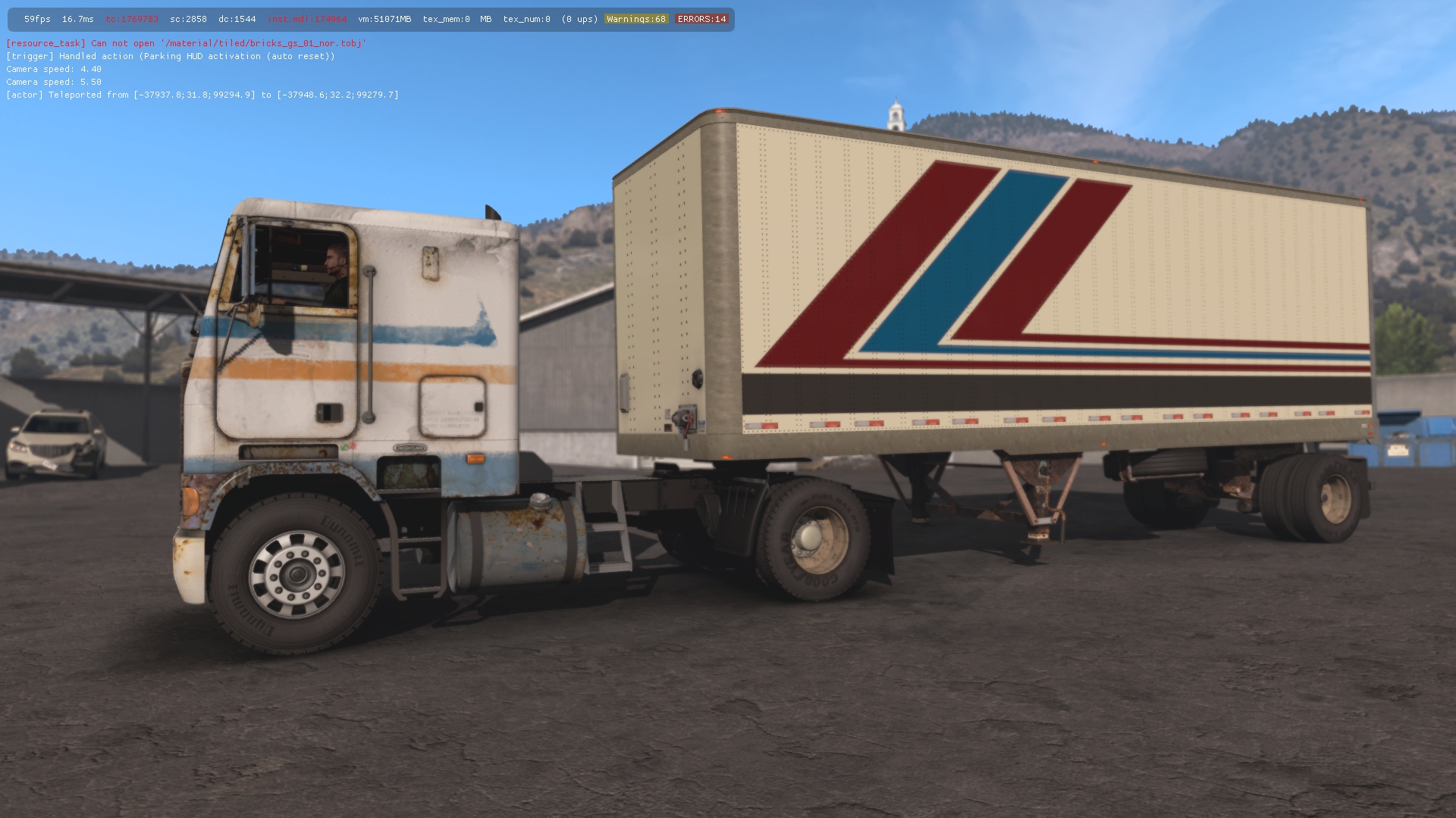

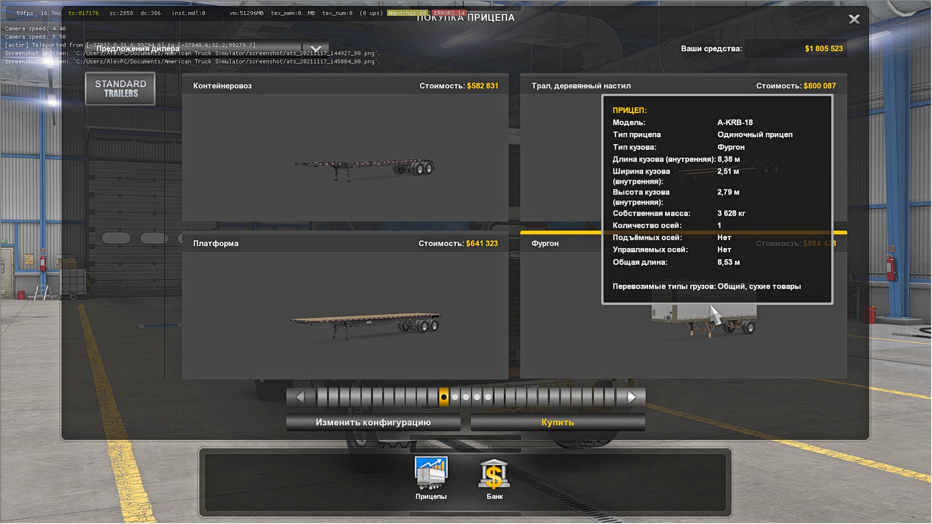

Добрый день.
Прошу помощи у бывалых.
Вернулся в мир симуляторов, приобрёл ATS. Сегодня впервые приобрёл прицеп, какой именно указан на скриншотах (дефолт).
Т.к. играю не всегда так, как хотят разработчики, то сталкиваюсь с нюансами - дело привычное. Один из них превратился в вопрос как прописать вес новому прицепу, как если бы он был загружен. В игре намерен фантазировать и возить запчасти между заправками скажем, или оборудование на автовокзалы города и т.п. Выдуманные рейсы (как их себе оплатить уже разобрался). Не хочется с пустым прицепом кататься, тем более что тот довольно безобиден при этом. У меня сложные настройки физики, полные прицепы легко могут перевернуть трак, а вот пустые нет. Да и движок слабый, чтобы с пустым прицепом ездить ;) Вопрос, как в него загрузить массу и если можно, то сколько именно (тобто предел такого фургона в жизни). Может центровку можно еще менять или что-то подобное? Нет ли утилиты соответствующей, чтобы это быстро и грамотно делать? На скриншоте цены указаны в песо, сумма на аккаунте временно, пока настраиваю игру и решаю нюансы. Если кто знает или может предположить, объясните. Своими прицепами никогда не баловался, ничего о них не знаю. Благодарствую.
P.S. Если кто играет со своими фантазиями, черкните пару идей  ;)
https://upforme.ru/uploads/0000/2a/c0/23115/t720135.jpg
https://upforme.ru/uploads/0000/2a/c0/23115/t641542.jpg

386
Mahonski
Юзайте программу CargoMan.
387
Благодарствую, ШАМАН. Посмотрел тутор "Как создать нужный вам груз ETS2 & ATS с помощью CargoMan" наверное мне это не пригодится - он катает между базами. А мне несколько иное надо.
Чтобы нагрузиться с неприспособленных участков, не предусмотренных симулятором. В своей игре у меня жесткая экономика, на базах почти ничего нет, проценты там один к десяти кажется, девять пустых, один занятый слот, поэтому груз в нужном напрямку на базах у меня попадается редко - КаргоМан кажется облегчает эту работу, которую я намеренно усложнил. Я бы непрочь грузить прицеп на рейс прописав некие файлы, чтобы например ездить не между базами, а между автовокзалами как я указал. Или обслуживать ремонтные сервисы, т.е. просто фантазия, с любых точек карты, на любые точки карты. Это как разнообразие геймплея, одно из. Хочется лишь заполненного прицепа на этот случай. Впрочем, посмотрю еще раз, может КаргоМан умеет и это. Благодарю за совет.
Отредактировано Mahonski (2021-11-17 17:14:11)
388
Mahonski
Карта "медовый рай" от Сашки Кнокс, но не знаю насчёт поддержки по версиям.
По сути увеличить вес самого прицепа и не заморачиваться.
Чтобы грузится с альтернативных участков, придётся делать мод префабов как минимум...
389
Подскажите, где можно прописать вес указанного прицепа, это дефолтный.
390
Есть папка trailer_defs там прописаны параметры для каждого типа прицепа, там есть строчка gross_trailer_weight_limit которая указывает на предельный вес прицепа. Есть масса шасси порожний в общем там ищи.
