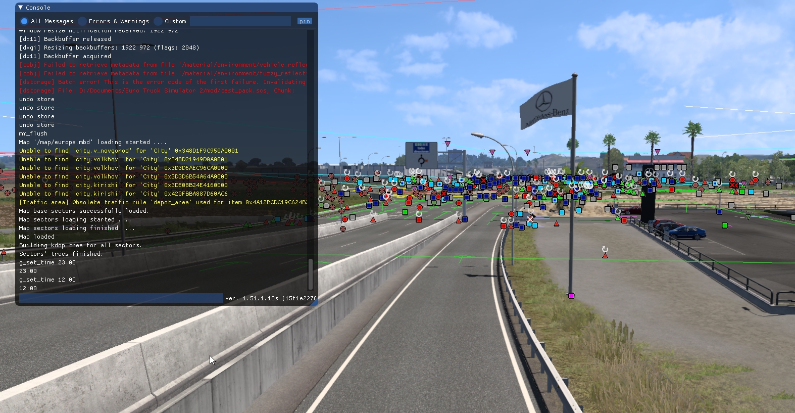

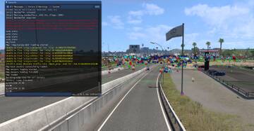

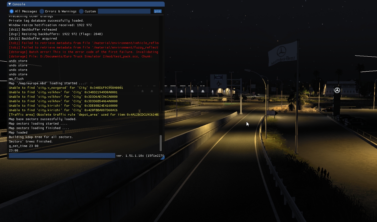

Командная строка работает в редакторе, что мешает набрать g_set_time 12 00?
Скриншоты.
http://upforme.ru/uploads/0000/2a/c0/6130/t614582.jpg
http://upforme.ru/uploads/0000/2a/c0/6130/t370181.jpg

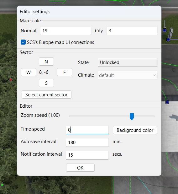

Кстати, время в редакторе будет идти, если случайно изменить параметр Time speed
https://upforme.ru/uploads/0000/2a/c0/6130/t538432.jpg
