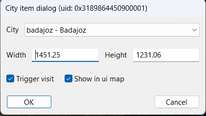

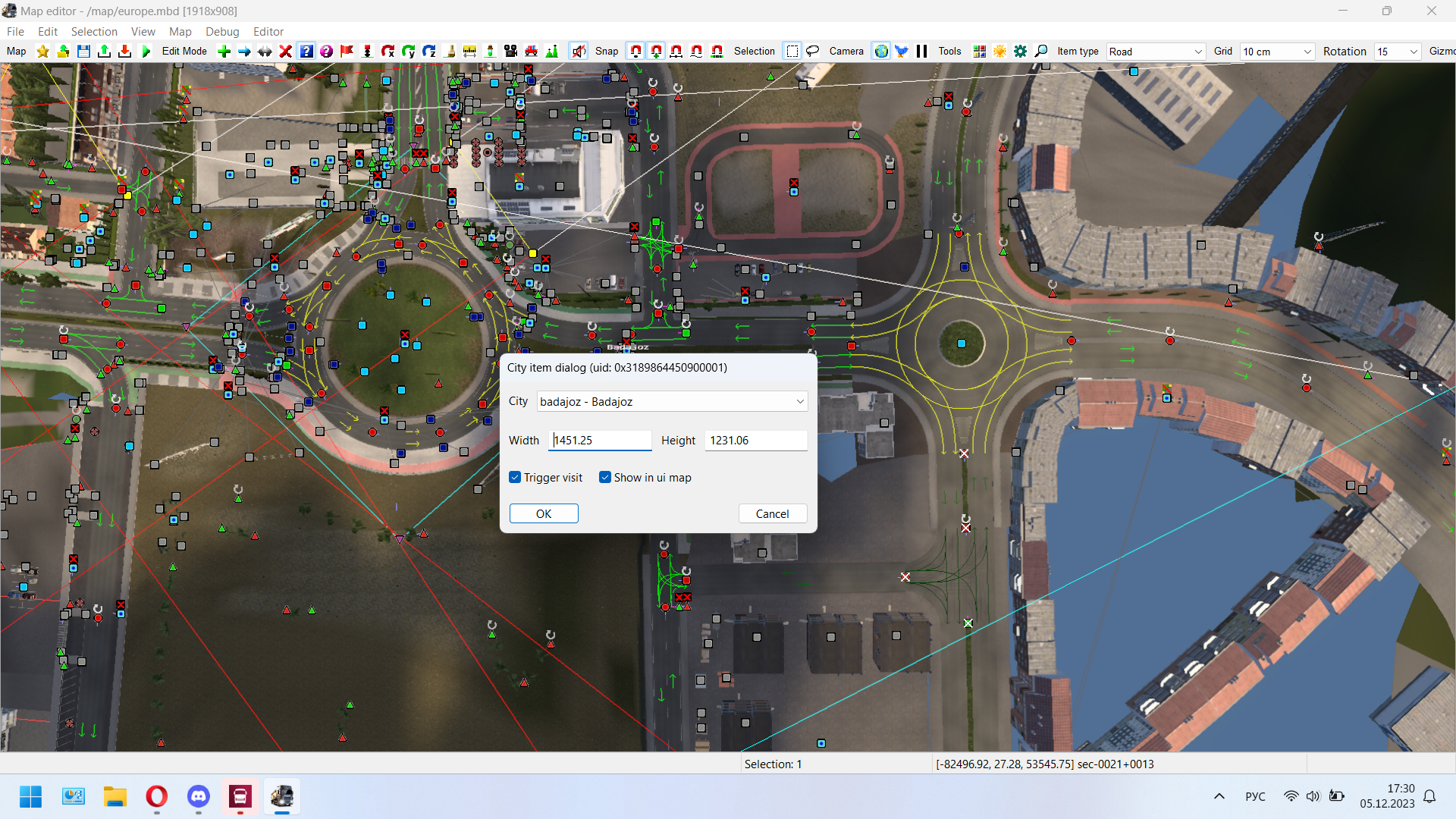

Отчего или почему может не срабатывать trigger visit при въезде в населенный пункт? Иными словами - не возникает надпись "ДОБРО ПОЖАЛОВАТЬ В...". И этот нас.пункт не окрашивается соответственно в желтый.
Отчего зависит срабатывание/несрабатывание этого триггера?
Ответ "от установленных границ зоны" - не подходит
438
trucker633 написал(а):
На всякий случай и в эту тему закину.
Думаю тут всё понятно.
Есть одно но, городов на карте, должно быть минимум два...

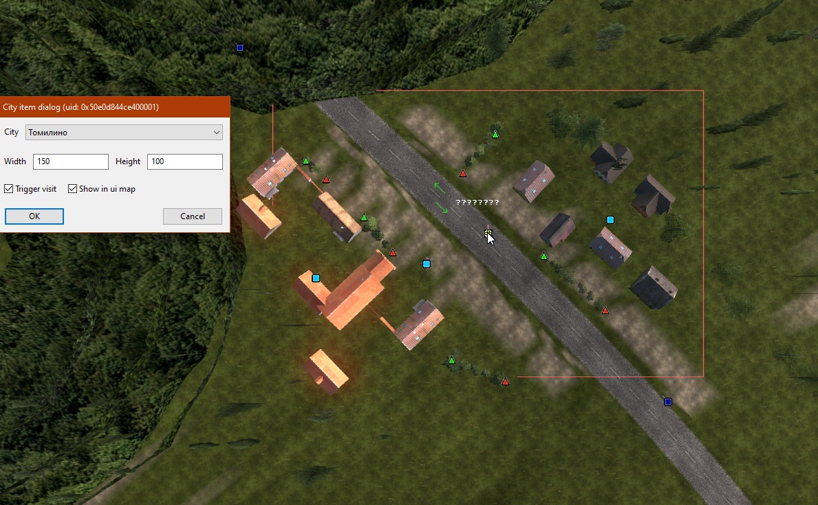

Ну а вот тут не понятно совершенно. Вот, как и обещал - нас. пункт, пока еще не разросся, но тем не менее
http://upforme.ru/uploads/0000/2a/c0/23354/t921252.jpg
