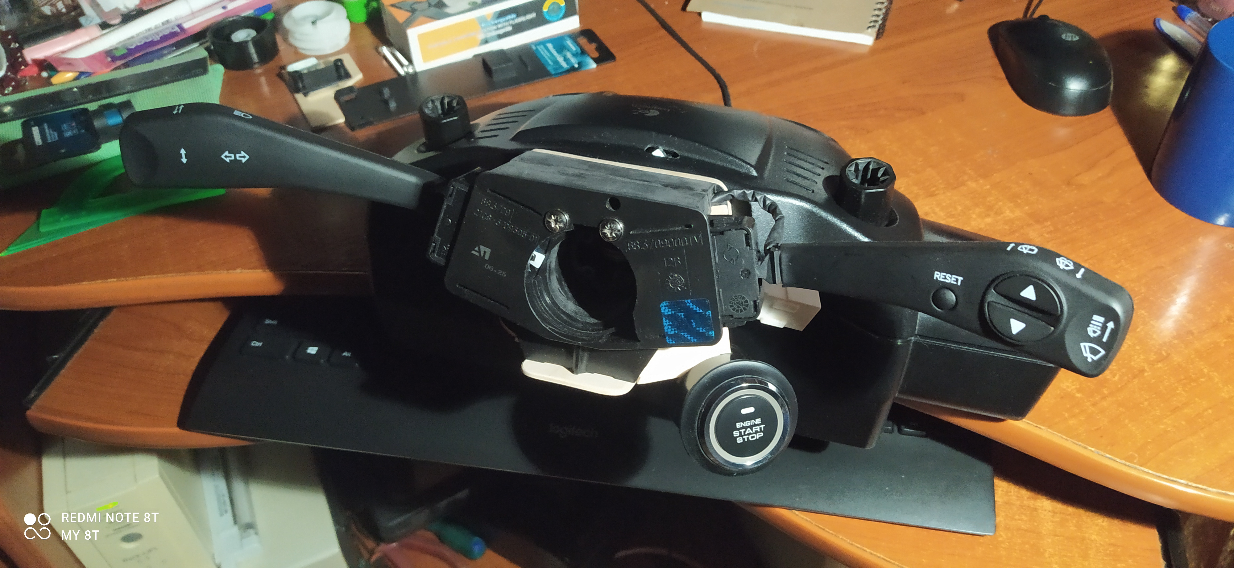

Два блока от 2108, для фиксации переключателей и сами "рычаги" от Калины.
https://upforme.ru/uploads/0000/2a/c0/6130/t958108.jpg
Микроконтроллер STM32 прошитый FreeJoy - можно было и на Ардуино(шифтер от Логитека 25 на её основе запущен), но решил применить STM.

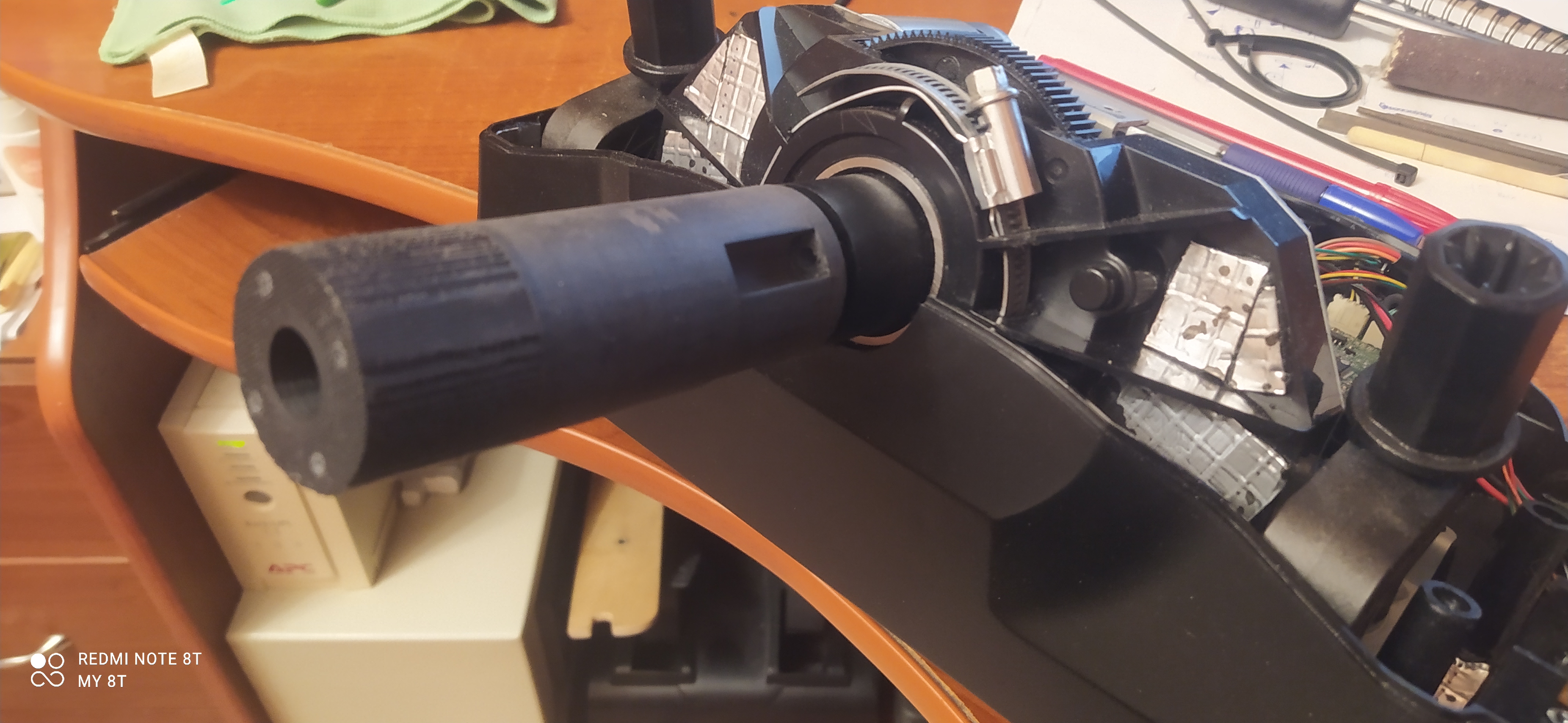

Сейчас допиливаю удлинитель вала, останется нарастить проводку под кнопки руля.

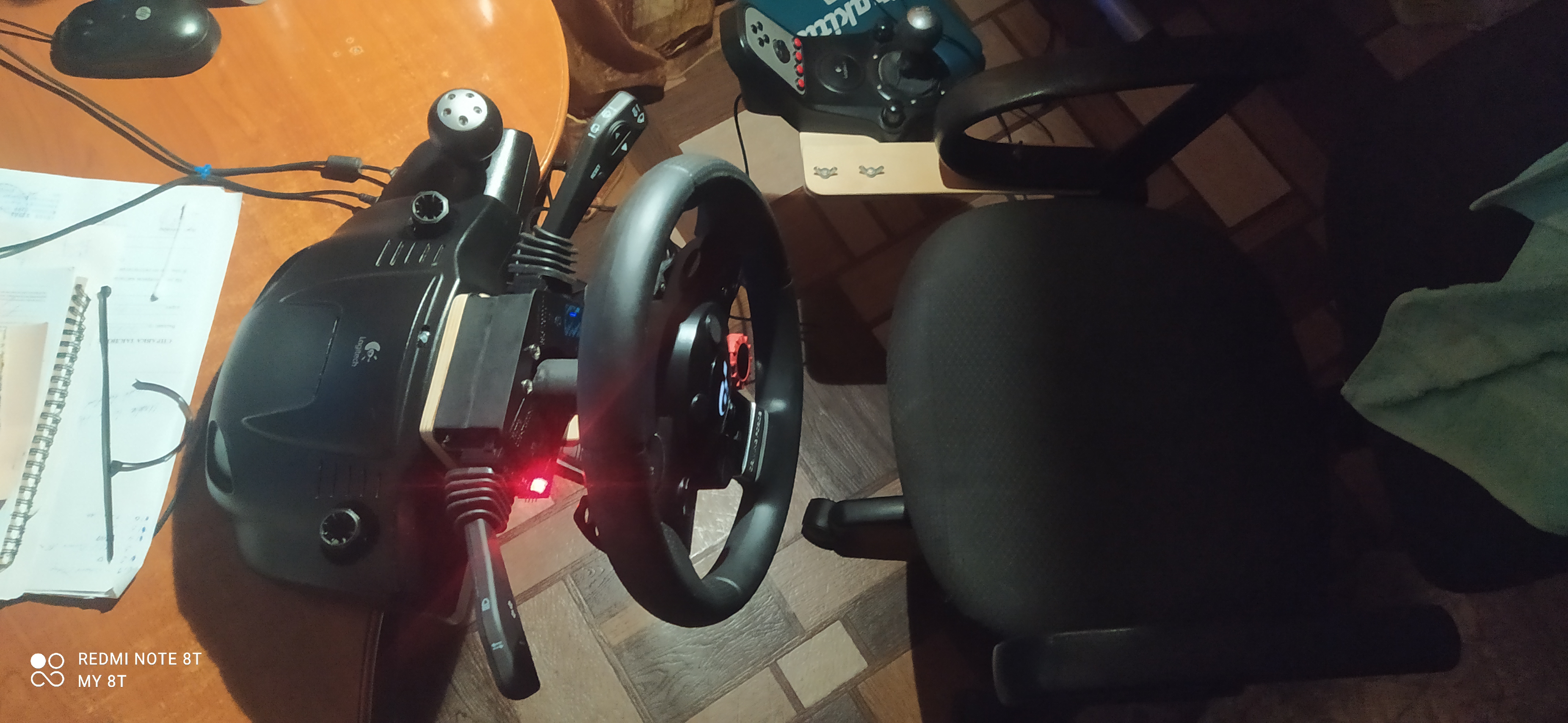

Запустил!
https://upforme.ru/uploads/0000/2a/c0/6130/t592654.jpg
Отключение поворотников, при возврате руля, работает чётко. Это было одно из "техзаданий"(поставленное самому себе) при разработке апгрейда.
