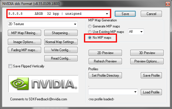

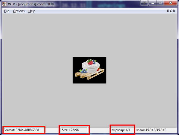

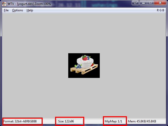

Есть тулза от ndvidia -  тип инфа про dds - так тут формат 32-bit A8R8G8B8 - MipsMap =1 . Вот и можно сверить что делает фотошоп и как настроено сохранение. Размер 122*96 - потому и mipmaps нету.

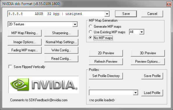

Просто в фотошопе, в DDS плагине, для иконок нестандартных размеров нужно сохранять БЕЗ мип-мапов. Вот так, например:
И пофиг, все равно не сохраняет. Все что можно перепробовал, но Фотошоп так и не сохранил. Решил проблему просто - размер иконки 128х128 игра нормально принимает. А некая приплюснутость картинки в игре практически незаметна.

Я говорил про тулзу от nvidia, там все и написано, что бы не биться лбом в стену. :D
Тут я отметил именно те параметры, которые нужны для этой иконки.
Если бы было написано DXT1 тогда другой коленкор.

Вобщем, решил я попробовать сохранить текстуры, которые используются только в салоне, без мипмапов (по идее они в данном случае не нужны). Так вот, после сохранения в таком формате текстуры в игре отображаются нормально если сам мод находится просто в папке или в архиве без сжатия. Если мод сжать (я традиционно жал 7-zip в его родной формат 7z с максимальным сжатием), то после распаковки текстуры в игре начинают "чудить". Т.е. в игре мы получаем просто черный цвет вместо текстуры, хотя при просмотре в редакторе изображений - все отображается нормально.
Пришлось пережимать все текстуры с мипмапами, из-за чего их вес увеличился почти на 30%.
269
Игра уже и 7-zip читает?..  :unsure:  Не знал. Интересно...  :rolleyes:
Да нет - нужны. Даже на близком к глазу бортовике текстуры без мип-мапов портят всю картину своими жуткими "лесенками". Взять, к примеру, Volvo от Eugene. У него по дефолту на приборке мип-мапы были отключены через TOBJ (это проделки Пивы, я знаю!  :D ) - так цифры на спидометре были еле читаемыми из-за своей "лестничной" корявости (и это притом, что сами dds-ки мип-мапы имели!). Пришлось подставить нормальный TOBJ и всё встало на круги своя.
Вот где мип-мапы точно не нужны - так это в UI (иконки грузов и прочая дребедень).
