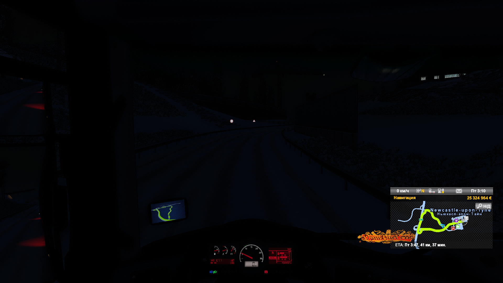

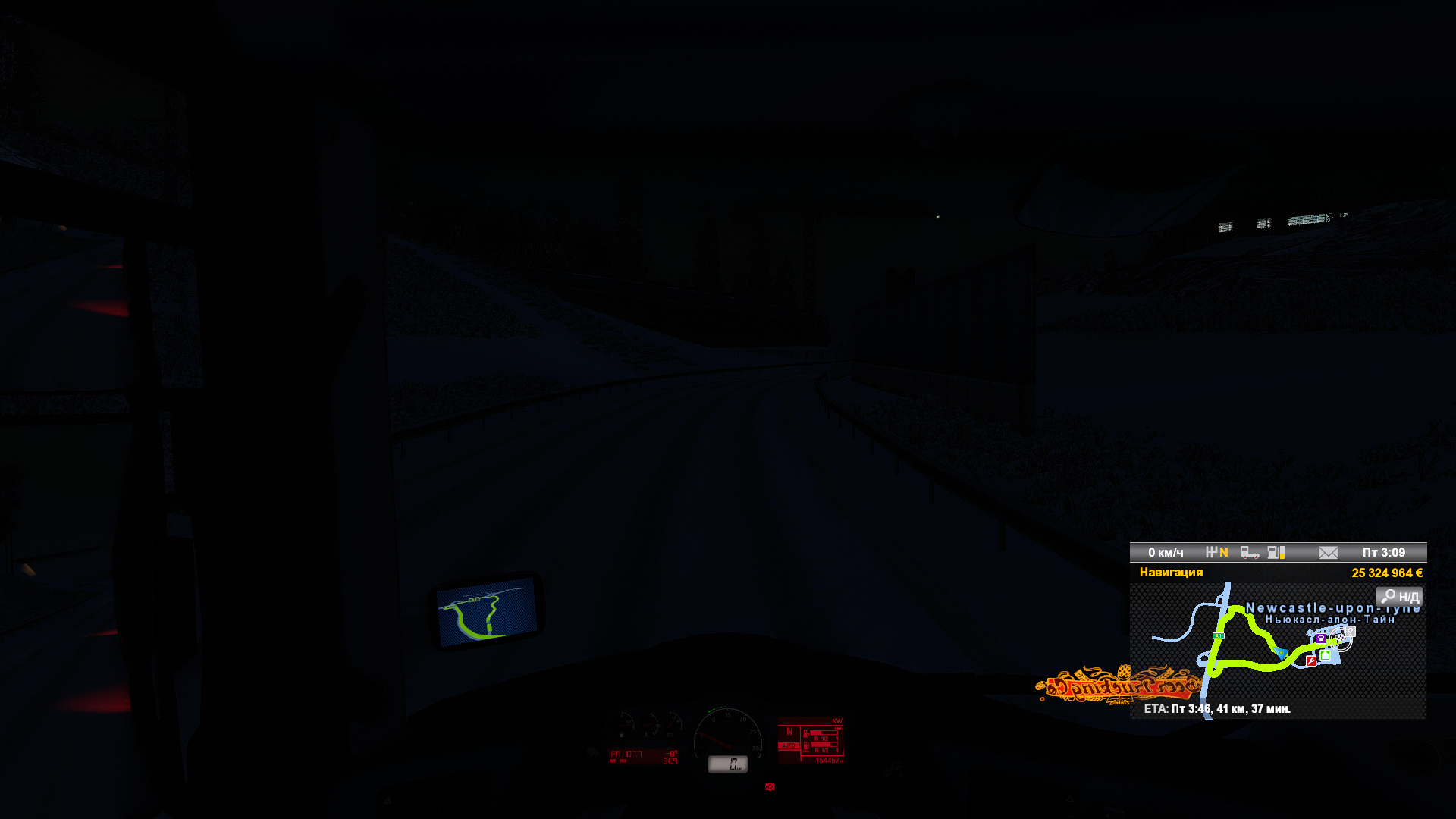

Серёга, потестил интереса ради:
- trucklight_mask-и сделал вообще чёрными - на свечение знаков не влияет, знаки светятся;
- vehicle_headl.sii и vehicle_high_beam.sii взял дефолтные (т.е. без доп. освещения diffuse-ом), ибо у меня они правлены - на свечение знаков не влияет, знаки светятся;
- в дефе света \head_light\xenon.sii поставил low_beam_color: (0, 0, 0) //(2.7342, 2.8536, 3) - свечения знаков нет.
Скрины по первым двум пунктам:
https://upforme.ru/uploads/0000/2a/c0/3434/t28866.jpg https://upforme.ru/uploads/0000/2a/c0/3434/t24213.jpg https://upforme.ru/uploads/0000/2a/c0/3434/t51777.jpg
Итого: если хочешь приглушить свет, лучше это делать не в дефах света, а в game_data.sii > no_hdr_truck_light_boost. Возможно, при включенном HDR это дело не работает. :unsure:  У меня HDR выключен, и параметр работает. :).
Ну или приглушать сами trucklight_mask-и.  :unsure:
Отредактировано Knox_xss (2020-03-06 02:38:45)
793
Спасибо, Саня, то что нужно! Что-то я не догадался черную лайтмаску попробовать  :D
Значит _beam_color все-таки!
Если маски не влияют, какой смысл был ЫСЫ менять шило на мыло непонятно...
У меня есть идея даже лучше. Приглушить головной свет текстурой trucklight_attn.dds
