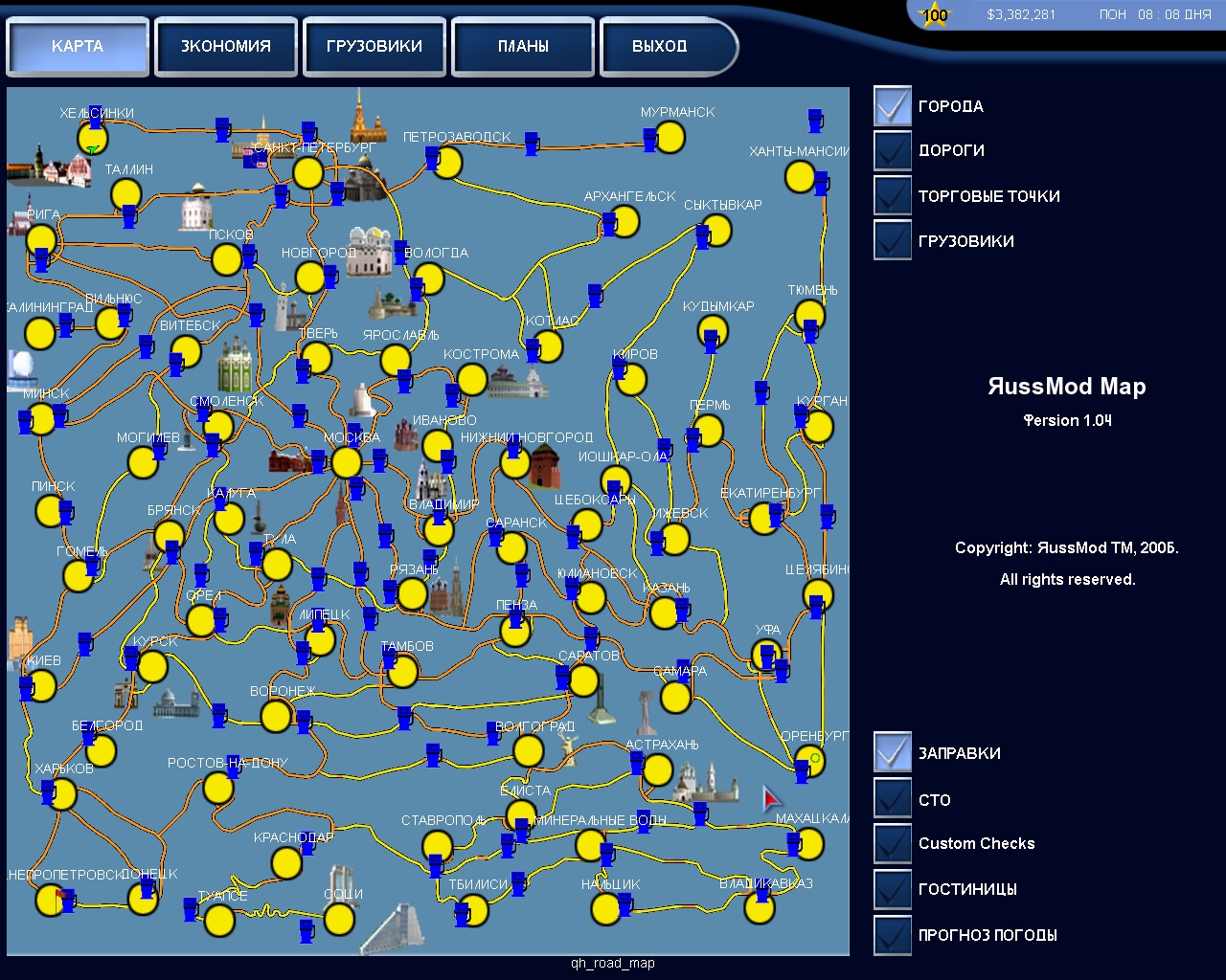

Ребят,подскажите пожалуйста как уменьшить у карты масштаб как здесьhttp://upforme.ru/uploads/0000/2a/c0/116749-1-f.jpgПросто в Руссмоде дороги длинные а кажутся короткими,даже когда играешь в игре игрок уезжает за пределы карты а в записной книжке нормально отображается.Заранее спс!

driver37rus написал(а):
Можно. Я знаю людей, которые умеют так делать, могу для тебя у них спросить.
Xedos написал(а):
driver37rus да он уже разобрался вроде-вон результат в хенд мейде.
Да, спасибо, разобрался. А потом мне в личку Thrasher написал, про прицеп который уже у меня был, я просмотрел его и сообразил по поводу смены грузов. У меня просто в начале получилось, что прицеп голый и с одни грузом, и думал как сделать на различные грузы. Ну вот Thrasher мне и дал подсказку. Спасибо ему.
195
в папке \18 WoS Pedal to the Metal\ui\notebook\ есть файлик - roadmap.esc
в нем есть внизу строчки:
entity "ui.comp.area_map" {
evalues {
"layer" : "1"
"id" : "100"
"coords" : "6 19 710 700"
вот строка coords и определяет эти размеры...
а в верху есть такие строки:
entity "ui.comp.text" {
evalues {
"text" : "<img src=/russmod/ui/landmarks1.mat xscale=stretch yscale=stretch>"
"layer" : "0"
они в этот квадрат вписывают рисунок...
