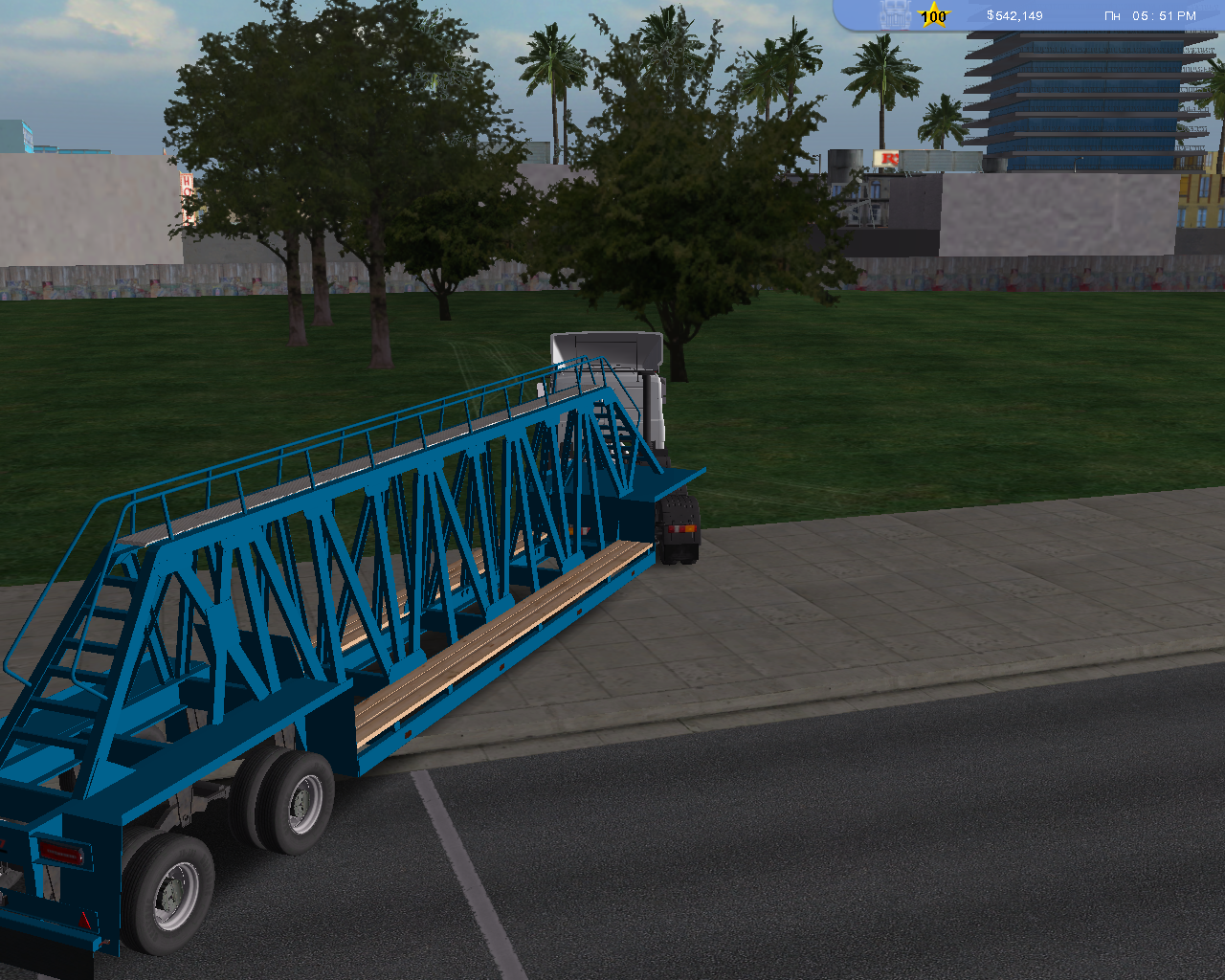

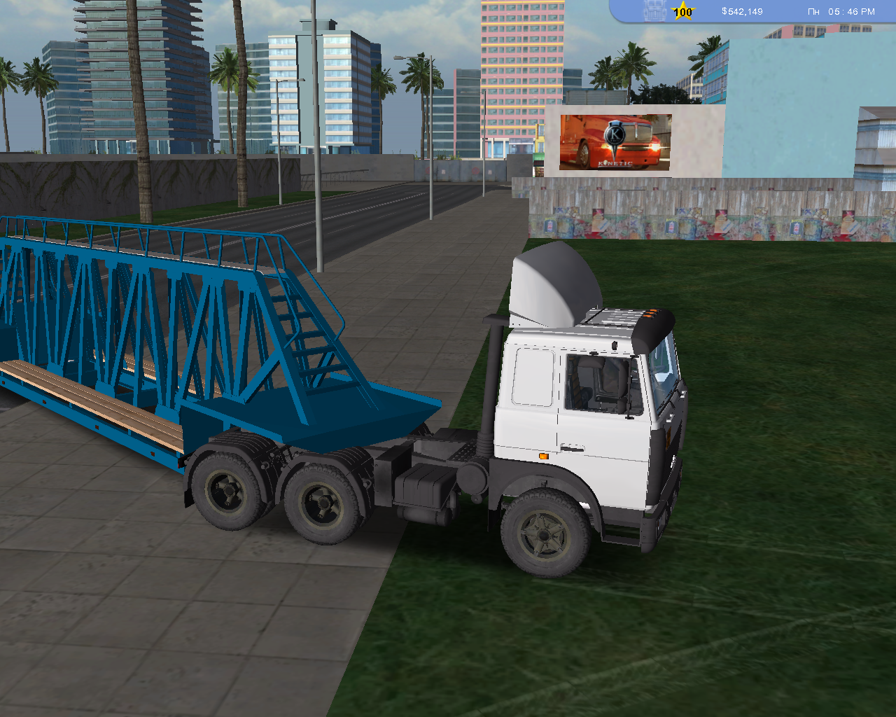

Доброго времени суток, не могу вспомнит как убрать блеск текстур. подскажет кто?
https://upforme.ru/uploads/0000/2a/c0/12358/t563798.png
https://upforme.ru/uploads/0000/2a/c0/12358/t61796.png
насколько помню, при прописанном правильном типе материала - черный альфа-канал
1006
И черный и белый делал, меняется только блеск. либо ярче либо хром
material : "vehicle"
texture[0] : "rama.tobj"
        texture[7] : "/procedural/reflection.tobj"
specular : { 1,1,1,1 }
map 2d rama.dds
addr repeat repeat
quality high
Разобрался.
текстуры из PNG в JPEG потом в DDS и норм. И чёрный альфа канал. если из PNG  в DDS то альфа роли не играет.
https://upforme.ru/uploads/0000/2a/c0/12358/t24792.png
https://upforme.ru/uploads/0000/2a/c0/12358/t11777.png
https://upforme.ru/uploads/0000/2a/c0/12358/t867124.png
