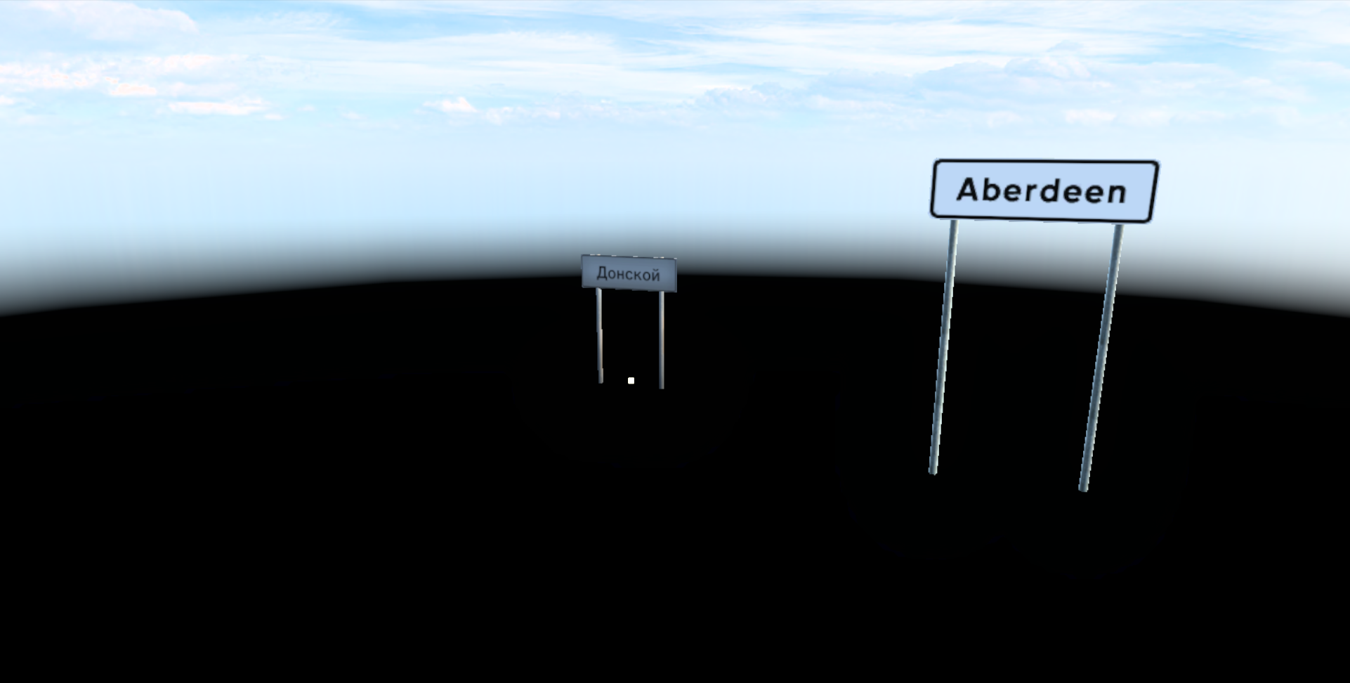

Назрел еще вопросик. Допустим, построил я карту   с городом и его окрестностями как мне надо. Город прописал в дефах как полагается, он ищется на карте, в игре, в общем все в порядке.  Но надо бы поставить на въезде в город табличку с названием этого города. Обычную, как в ПДД. Разумеется в редакторе нет такой таблички с ЭТИМ городом. Можно ли как-нибудь взять из имеющихся табличек и просто заменить название на ней. Согласен даже на замену в фотошопе в DDS-файле. Но вот где еще и в каких файлах надо что поменять?

trucker633 написал(а):
Приветствую всех, кто читает тут!
Поставить знак в редакторе и в свойствах выбрать нужный населённый пункт, либо вписать в редакторе нужный.

574
Отредактировано ШАМАН (Сегодня 14:01:33)
Попробовал. Действительно, так всё просто оказалось! Ну кто бы знал! Хороший инструментик в редакторе! Полагаю, он возник после версии 1.30. В ней его вроде бы не было.
Спасибо боольшое.
