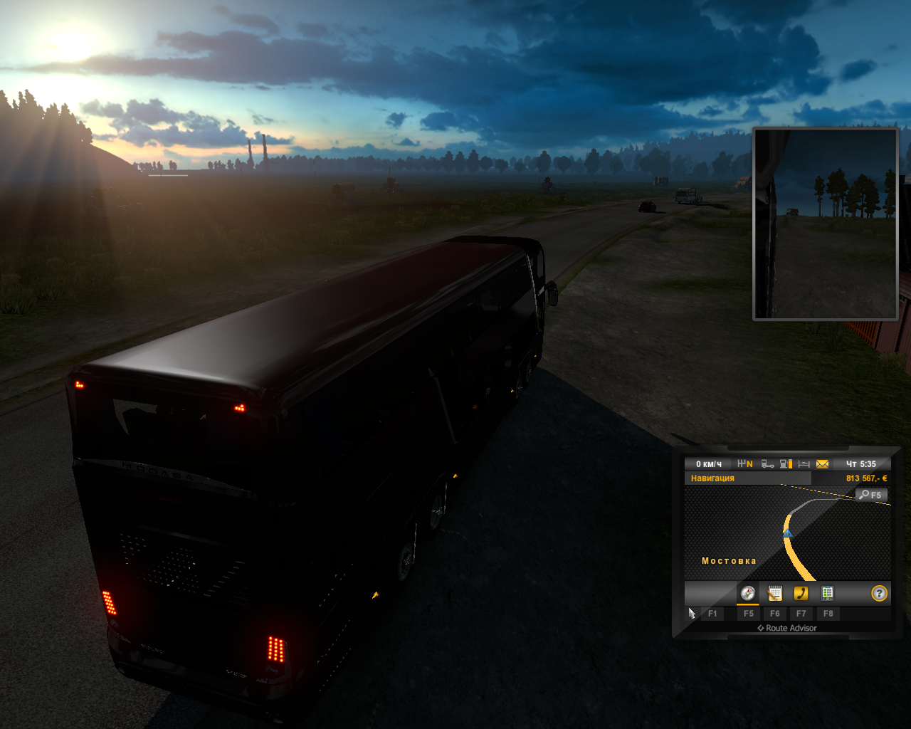

http://upforme.ru/uploads/0000/2a/c0/23354/t420421.png
Солнце уже довольно высоко, а все еще темно. Да и вставать оно должно летом где-то в 4.30-5.00, а не в 6.30
548
trucker633 написал(а):
я вобщем-то  просто хотел, чтоб в 7.30 летом было бы светло, как днем, а не густые сумерки
Тогда проверить файл def\env_data.sii - в случае чего, поставить день в году, соответствующий лету (параметр day_in_year).
По поводу скрина - это у SCS-ов когда-то был такой взгляд на погоду.  :confused:  Тут помогут только два варианта: либо самому править погоду, либо искать сторонний погодный мод.

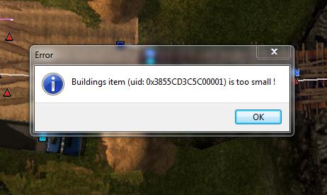

Приветствую всех.
Появился еще один вопрос. Вот с этим как бороться? Етот Итем редактор не может найти
http://upforme.ru/uploads/0000/2a/c0/23354/t681874.jpg
564
Найти именно этот Building и либо удалить, либо растянуть чуток (так как, судя по скрину, "он слишком мал", поэтому игра его не может отобразить).
По идее, в окне поиска, в поле UID, введя "0x3855CD3C5C00001" и нажав кнопку "Find" редактор должен переместить тебя точно в "точку" с этим UID-ом, т.е. эта "точка" с искомым UID-ом окажется ровно в центре экрана редактора карт.

Сперва чуть-чуть сдвигаем картинку всторону, а затем делаем поиск. Если редактор НЕ нашёл искомое - картинка так и останется на том же месте. Если же нашёл - то картинка сдвинется (и искомая точка будет в центре экрана редактора карт).
Ну я это и делаю. Причем не впервые. Но тут словно каприз какой. Ни в какую! Картинка стоит на месте. И ладно бы и хер с ним! Но из-за этого я например не могу мувер добавить на план. Появляется сразу узенькое пустое окно "проверка итемов на консистентность" и висит бесконечно. Приходится через ДЗ снимать процесс

Блин! Если не сказать круче... Правду говорят - чудес не бывает. А тока бывает чей-то злой умысел и глюки.
Есть такая программка Punto Switcher для автопереключения раскладок клавиатуры. Очень удобная в принципе, если ты часто работаешь с текстом. Загружается, как водится, вместе с системой. Но у нее есть свои баги. Хоть и есть в ней настройки, исключающие автопереключения раскладки при наборе определенных комбинаций символов, но они не всегда срабатывают. И вот именно из-за этой программки, а точнее вот именно из-за бага в автопереключениях в обозначение UID итема в редакторе карт все время вместо 0х (икс) попадало 0х (хэ). Другое дело - как же раньше я искал, непонятно. Но ладно.
Конечно можно eurotruck2.exe поставить в программы-исключения, в которых Puntoswitcher не будет срабатывать, но кто поручится, что там тоже нет багов?
