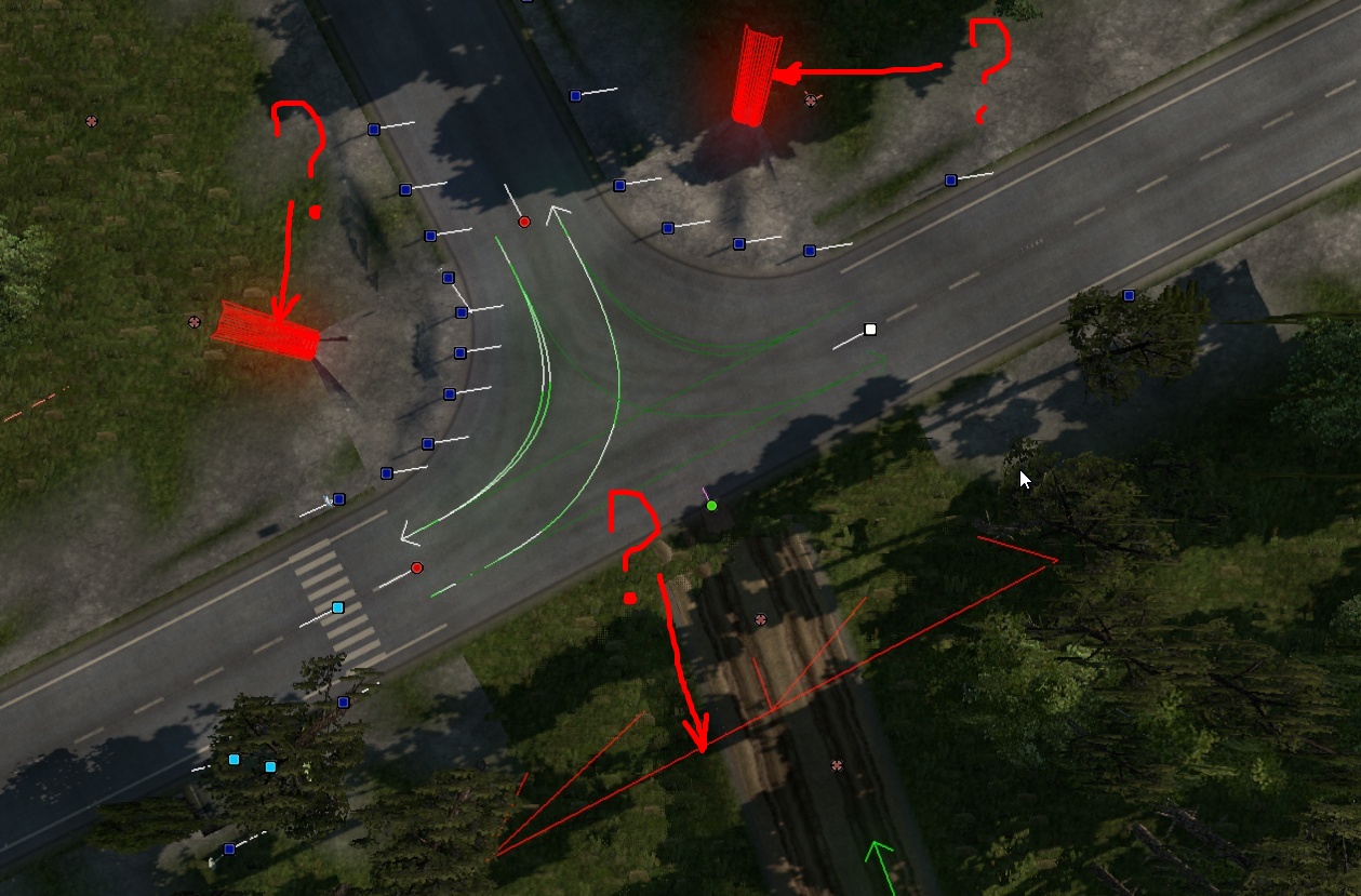

Добрый вечер!
Кто-нибудь может пояснить, что означают многочисленные тонкие красные линии на плане местности в редакторе любой карты в ETS2?
Они не относятся вроде бы ни к какому объекту (у них нет метки), но в то же время могут мешать движению. Эдакие скрытые препятствия. Может это какие невидимые границы чего-либо?
Вобщем, как их убрать?
для примера вот скринhttp://upforme.ru/uploads/0000/2a/c0/23354/t982197.jpg
526
trucker633
Это коллизия различных объектов, в том числе и невидимых стен, имеющих внутри себя коллизию (внутреннюю, в самой модели объекта, или внешнюю, в виде PMC-файла).
Убрать - в консоли командой g_colbox 0 (0 - выкл, 1 - вкл). Не помню, возможно и в самом редакторе карт может быть галка где-то...  :rolleyes:

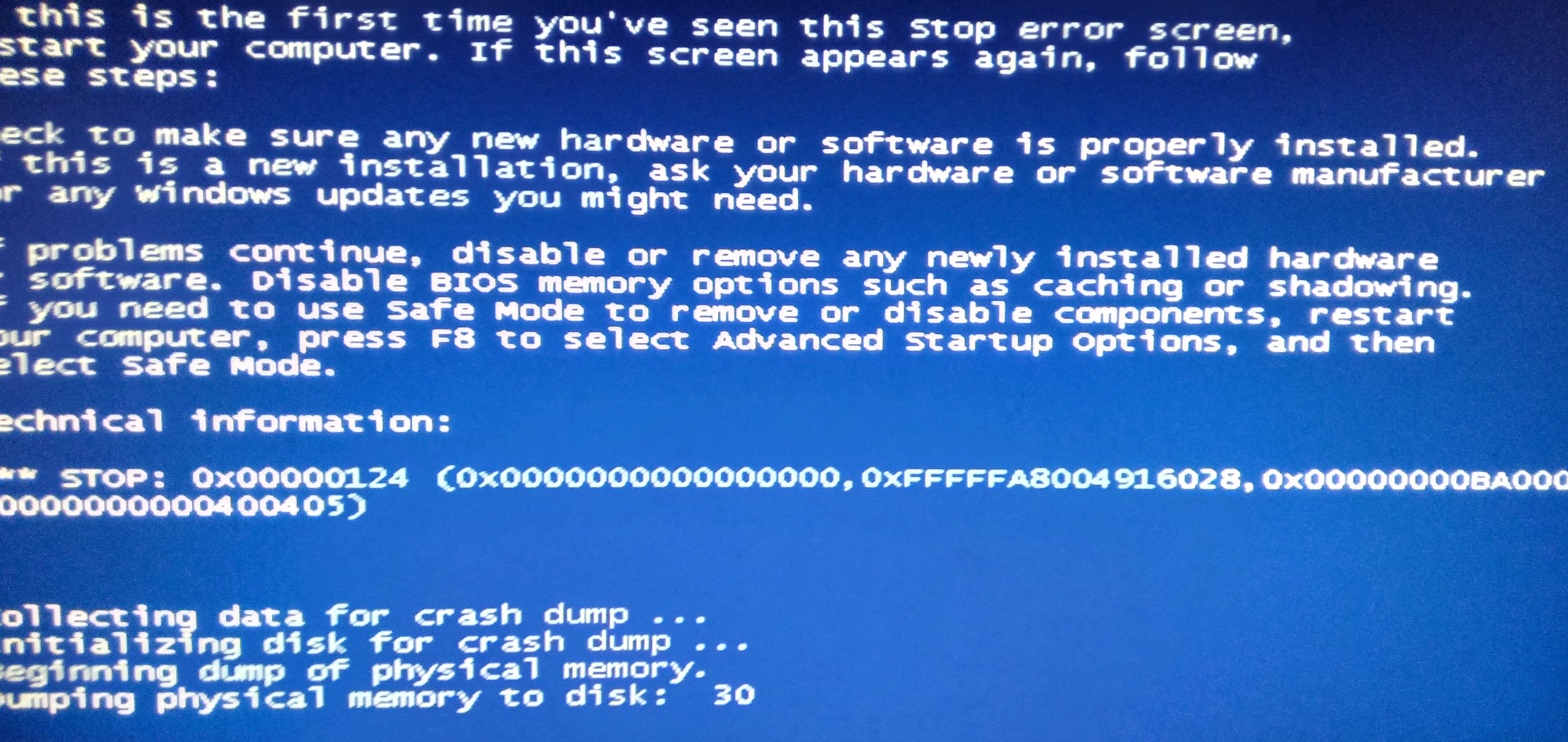

532
https://upforme.ru/uploads/0000/2a/c0/23528/t574020.jpg
У меня возникли проблемы с запуском последней версии ETS 2, пиратка. Первый раз нормально запустилась, смог даже погонять. Но после установки модов начал очень сильно лагать. Удалил. Где-то прочитал, что старые версии лучше идут, так как у моего ПК характеристики мягко говоря не очень высокие. Установил версию 1.34, вроде норм тянул. Но опять же после установок модов тоже начал нервы трепать. Теперь ни то, ни другое не могу запустить. Синий экран! Хотя всё поудалил, почистил от старых установок, в том числе и файлы реестров. Кто что посоветует?

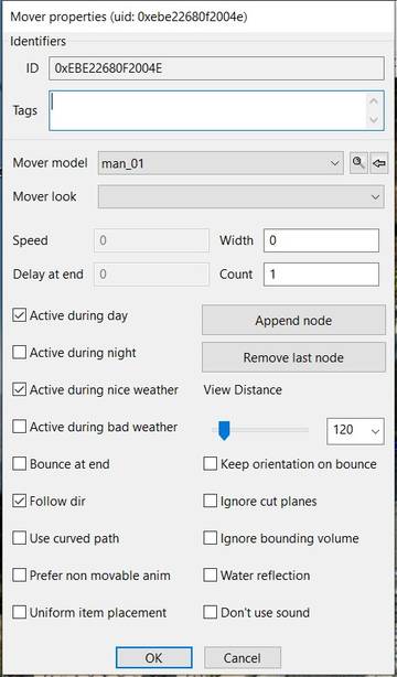

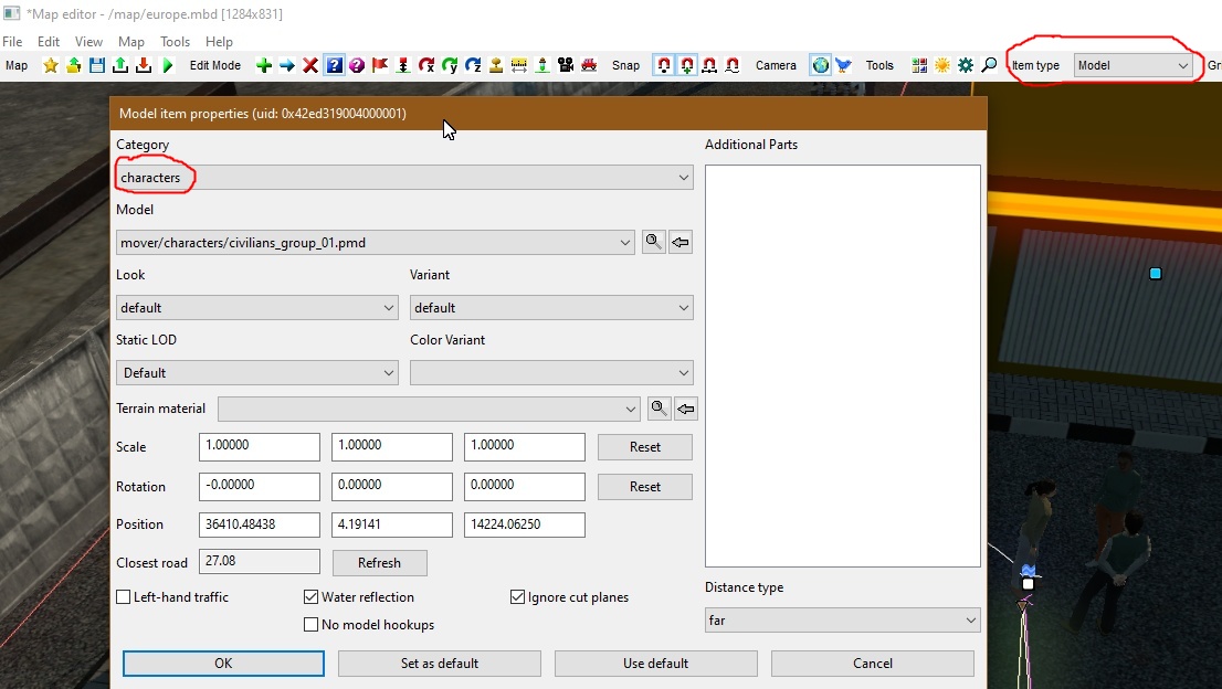

Приветствую уважаемое сообщество!
Продолжая нелегкий путь постижения картостроения в ETS2, постоянно сталкиваюсь с какими-то мелкими пакостями, которые вобщем-то нигде не документированы и даже просто не упомянуты. А их присутствие сильно портит удовольствие от работы. Печально и то, что люди на форумах как-то об этом и не пишут, поэтому невольно приходит мысль: это что, я один такой тупой?
А дело вот в чем. Работая с моделями пешеходов и просто разных людей в редакторе карт ETS2, я вдруг заметил, что добавленные модели анимированных дюдей-пешеходов отсутствуют на карте, когда ты едешь по этим местам в игре. Но в режиме редактора карты они присутствуют и двигаются. И если для класса walker это дело зависит от параметра distance typ на вкладке свойств объекта, то от чего это зависит для класса characters (стоящие группы разговаривающих друг с другом людей, баскетболисты с мячиком и т.д.) - я так и не смог понять. То есть в редакторе они есть, а на карте в игре - не появляются. Я уже их надобавлял кучу в разных местах и теперь не могу с уверенностью сказать, а хоть где-то они появляются или нет, поскольку не фиксировал места добавления. Зависит ли это от каких-то особенных свойств данного населенного пункта или это какой-то общий режим редактора (а тогда нафиг он нужен, если в игре не реализуется)? В общем, голова уже трещит.
И такой еще момент. На многих картах вдоль дорог присутствуют некие объекты в виде ажурных малиновых куполов. По сути - это, как я понял, некие опции территории, прилегающей к дороге и описываемые именно в свойствах дороги. Они - для чего?
Буду сильно благодарен, если кто-нибудь хоть что-то пояснит по этим моментам.
535
Turan написал(а):
Кто что посоветует?
Купить уже Стим версию, как будут скидки.
Может параметры спавна не выставлены должным образом? (день, ночь...)
Насколько помню это сложный рельеф(настраиваемый), но я не такой продвинутый картограф.
Отредактировано ШАМАН (2022-01-18 14:42:49)

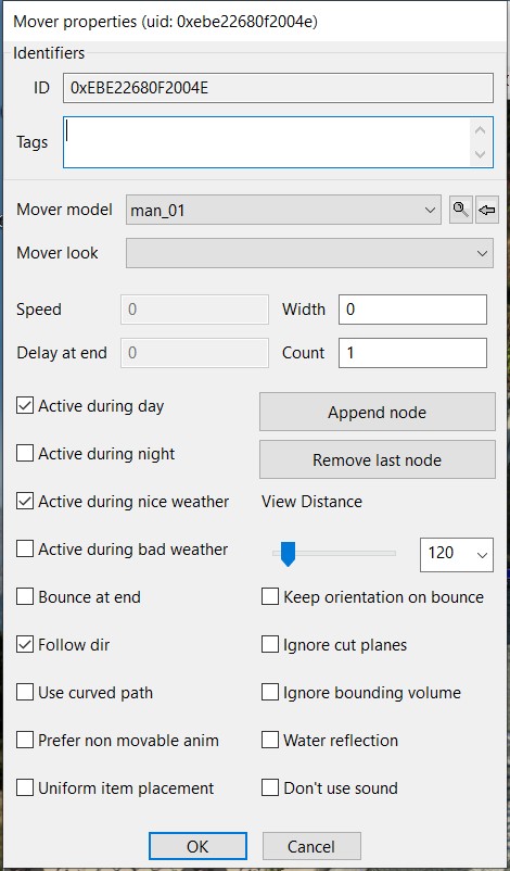

536
Вы имеете в виду галочки "активировать днем" и "активировать ночью"? Они обе стоят у walker-ов, а у стоящих групп людей такого параметра и нет вовсе. Там есть только "No model hookup". Но эта опция вовсе скрывает объект даже в редакторе (зачем она только нужна?)
537
...и не только(ясная и пасмурная погода...)
http://upforme.ru/uploads/0000/2a/c0/6130/t510163.jpg
Отредактировано ШАМАН (2022-01-18 17:25:54)
538
Отредактировано ШАМАН (Вчера 16:25:54)
Понятно. С этим я разобрался, эти работают. Но я имел в виду другие объекты. Вот (справа внизу - сам этот объект):
http://upforme.ru/uploads/0000/2a/c0/23354/t955004.jpg
Тут и нет таких параметров. Единственно, что влияло на муверов и валкеров - это "distance type" - должен быть far. Но здесь это не влияет...
Отредактировано trucker633 (2022-01-19 08:50:44)

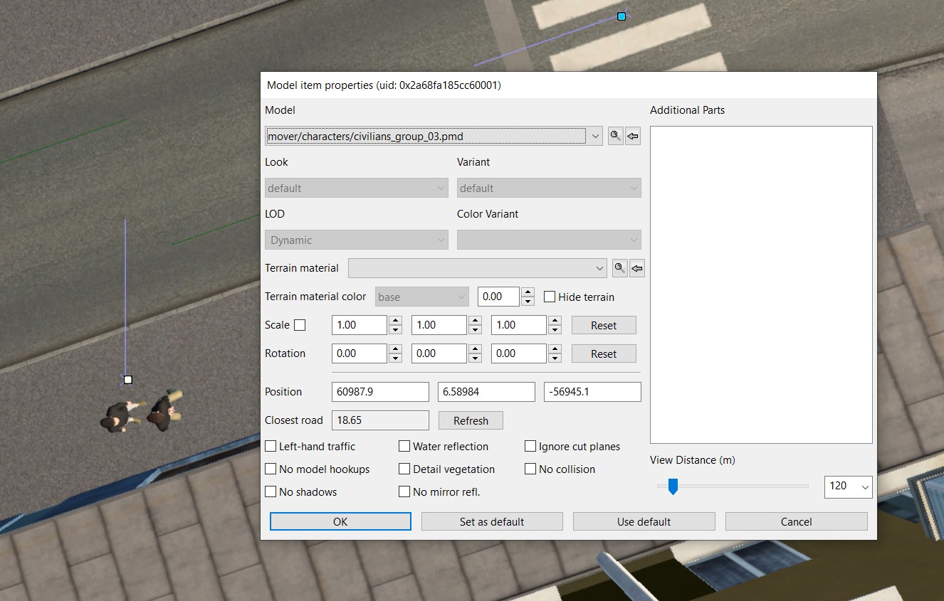

539
trucker633
Может поможет. С дефолтной карты.
http://upforme.ru/uploads/0000/2a/c0/6130/t989863.jpg
Скрины моего редактора отличаются большим количеством функций - какая версия игры?
Отредактировано ШАМАН (2022-01-19 16:54:38)
540
trucker633
Версия 1.30.2.2s
Но карта не дефолтная. Суровая Россия - Байкал R20. Это последняя версия игры, для которой существовал Байкал. Вчера увидел, что появился Байкал для версий 1.41-1.42, но я пока не переходил на эти версии. Селоник, помню, клял на чем свет стоит версию 1.40, так что пока не спешу. Они плодятся как грибы. И почему-то каждая следующая мало совместима с наработками для предыдущих.
Но да, ты прав,  у меня вот нет такой опции Dynamic для параметра LOD (я даже не знаю, что это такое и на что влияет). У меня там стоит default. И кстати, менять там ничего нельзя - не дают.
И тип дистанции задается не ползунком, а градацией. Но это наверно не столь важно.
Характерно то, что когда из редактора запускаешь режим Run Map, грузится игра с дефолтным грузовиком (тем, что стоит в параметре "предпочтительный грузовик" в установках профиля), и вот там все объекты есть! А как только переходишь в реальный режим игры - все стоящие civilians group исчезают. Муверы остаются. Есть еще там танцор диско, так вот от него остается только магнитола, а сам он исчезает.
Я уж было начал думать на то, что при перепаковке карты в мод что-то происходит (все-таки архивы scs - это вовсе не несжатые переименованые zip, там есть какое-то сжатие), попробовал подкладывать отредактированную карту в виде самостоятельного мода (несжатого архива zip) в папку MOD. Ничего не меняется. Значит это какие-то опции в редакторе или в игре, о которых я не знаю, и о которых нигде не написано.
ЗЫ. А известно ли что-нибудь про параметр "terrain shadow"? Он на что влияет?
Уф-ф! Кажется нащупал, в чем дело! Проблема - в настройке профиля. Точнее скажу, когда пропесочу рабочий профиль на разных режимах. Я завел новый профиль на этой же модовой карте. И вот в нем все везде работает!
