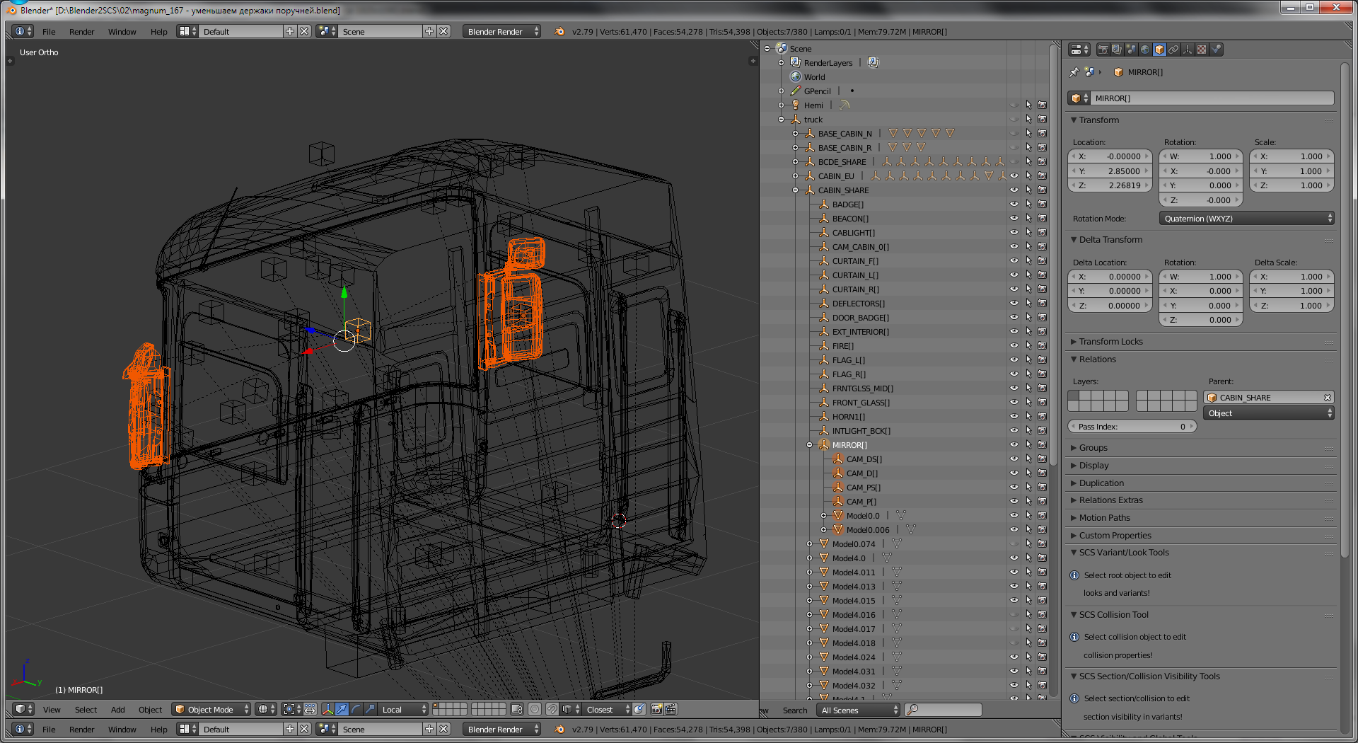

может кто растолкует как правильно настраивать зеркала при виде из салона
Наиболее точно и достоверно тебе растолкует только... ДЕФОЛТ.  :)  Открываешь библию любую дефолтную модель и смотришь, как оно там сделано.  :writing:
Я установил локатор в модели
В модели (трака, я полагаю?) устанавливается локатор для визуальной модели зеркал (внешних и внутренних) как обычного аксессуара.
Сами же локаторы камер (которые тебе показывают в салоне картинку), ставятся на ВНЕШНЮЮ модель зеркал. (И их там не один, если что. ;) )
А нормально они у тебя не работают, потому что у тебя только внутренняя модель зеркал - дефолтная, а в ней локаторов камер нет. Они во внешней. А внешняя у тебя "левая", в которой бог знает что и как установлено.  :hobo:

Саша я всё это расставил по дефолту и на трак и на салон и на зеркалах внешних все локаторы. Я просто догадался что на отображение картинки влияет то где установлен локатор на внешней модели. Теперь опытным путём я его двигаю вперёд назад дабы поймать тот момент когда зеркала начнут сразу работать а не при повороте головы влево. Заметил что чем дальше от лобового стекла тем больше надо делать поворот головы влево чтобы зеркала заработали. Двигаю сейчас к лобовому и проверяю каждый раз. Муторное дело так как каждый раз нужно запускать игру и профиль чтобы проверить результат движения локатора. Просто надо понять логику ысы на каком расстоянии, или на какой линии ставиться этот локатор и от чего, от стекла от зеркала, от центра. Если это знать то все эти лишние телодвижения отпадут сами собой. Вот я и хотел узнать основополагающие принципы настройки этих самих зеркал.
845
Тут не особо важен каждый миллиметр. Просто поставь по центру каждого зеркала свой локатор камеры, чуть развернув их по вертикальной оси наружу.

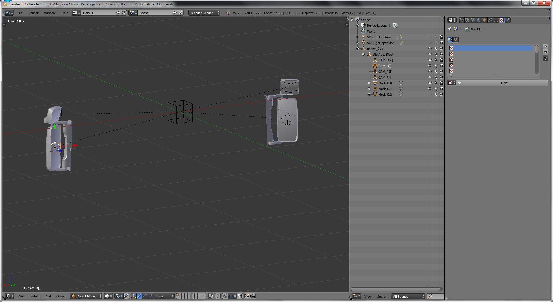

Как пример, вот одно из моих Магнумских (это внешняя модель зеркал):
http://upforme.ru/uploads/0000/2a/c0/3434/t74853.png
Обрати внимание на оси локаторов: зелёная - наверх, синяя - туда, куда будет направлена камера.
Ну и название локаторов не перепутать: CAM - камера, D - driver (водительское зеркало), DS - driver small (водительское малое), P - passenger (пассажирское), PS - passenger small (пассажирское малое).
Я просто догадался что на отображение картинки влияет то где установлен локатор на внешней модели. Теперь опытным путём я его двигаю вперёд назад...
Двигая его вперёд-назад, у тебя внешние зеркала (при виде снаружи) должны также смещаться вперёд-назад. Это так?
А вообще, по идее, без разницы, где там у тебя установлен локатор модели зеркал. Хоть на заднице трака его поставь - роли не играет. Если ты его, к примеру, поставишь аж на седло, то тебе придётся сместить внешнюю модель зеркал (с локаторами камер) туда, где они должны быть. Если ты локатор зеркал сместишь на 5 метров вперёд перед траком и опустишь на 2 метра под землю, то и внешнюю модель зеркал (с камерами) тоже (опять) надо будет поставить на место. И так далее. Понимаешь? Не важно, где расположен локатор в модели. Важно, чтобы сами зеркала (внешние), сев на свой локатор, были в итоге на своём месте. Вот как это выглядит, если скопировать эти же внешние зеркала в модель трака и привязать их к локатору MIRROR[]:
http://upforme.ru/uploads/0000/2a/c0/3434/t64678.png

Саша огромное спасибо за разъяснение, мне это и надо было. Всё заработало и встало на места. Спасибо.
