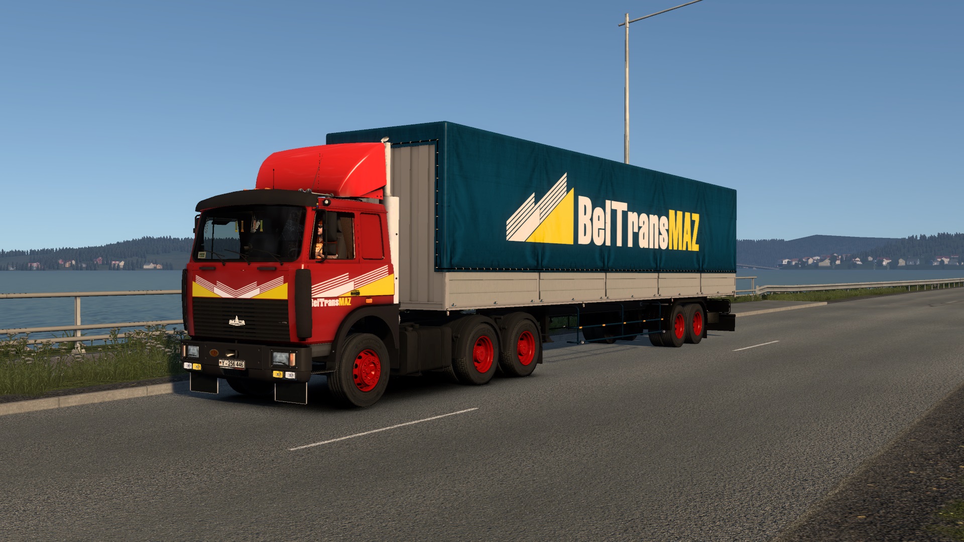

Я уже писал ранее, что хочу тюнинговать отечественную технику, делать серьёзные переделки, мол : комплектации которых не было - но могли бы быть...
К примеру : ОдАЗ, МАЗ, Бецема би-дабл, МАЗ, КамАЗ 8х4 с длинной базой, будами по 10-12 метров, думаю ход мыслей ясен...
А теперь к делу. Авторы МАЗов, ЗИЛка из Д2 (он тоже мой любимчик, столько лет мечтал его затюнить...), КамАЗов, КрАЗов - может мы с вами поработаем вместе? Пожалуйста!
Я не запятнаю ваши роботы, не солью, у меня хорошая репутация в мире моддинга. Пишите мне в личку, буду очень рад пообщаться!
Хотя бы отзовитесь, спасибо!
Хотел очень МАЗ 64227 и 64229, но они недоступны для импорта, модели заблокированы, конкретно в этом случае я лишь нарисовал скин :
https://upforme.ru/uploads/0000/2a/c0/17340/t967434.jpg
