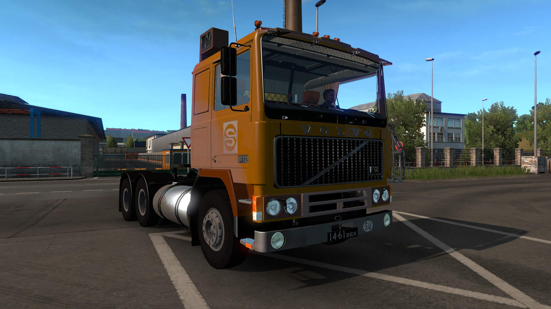

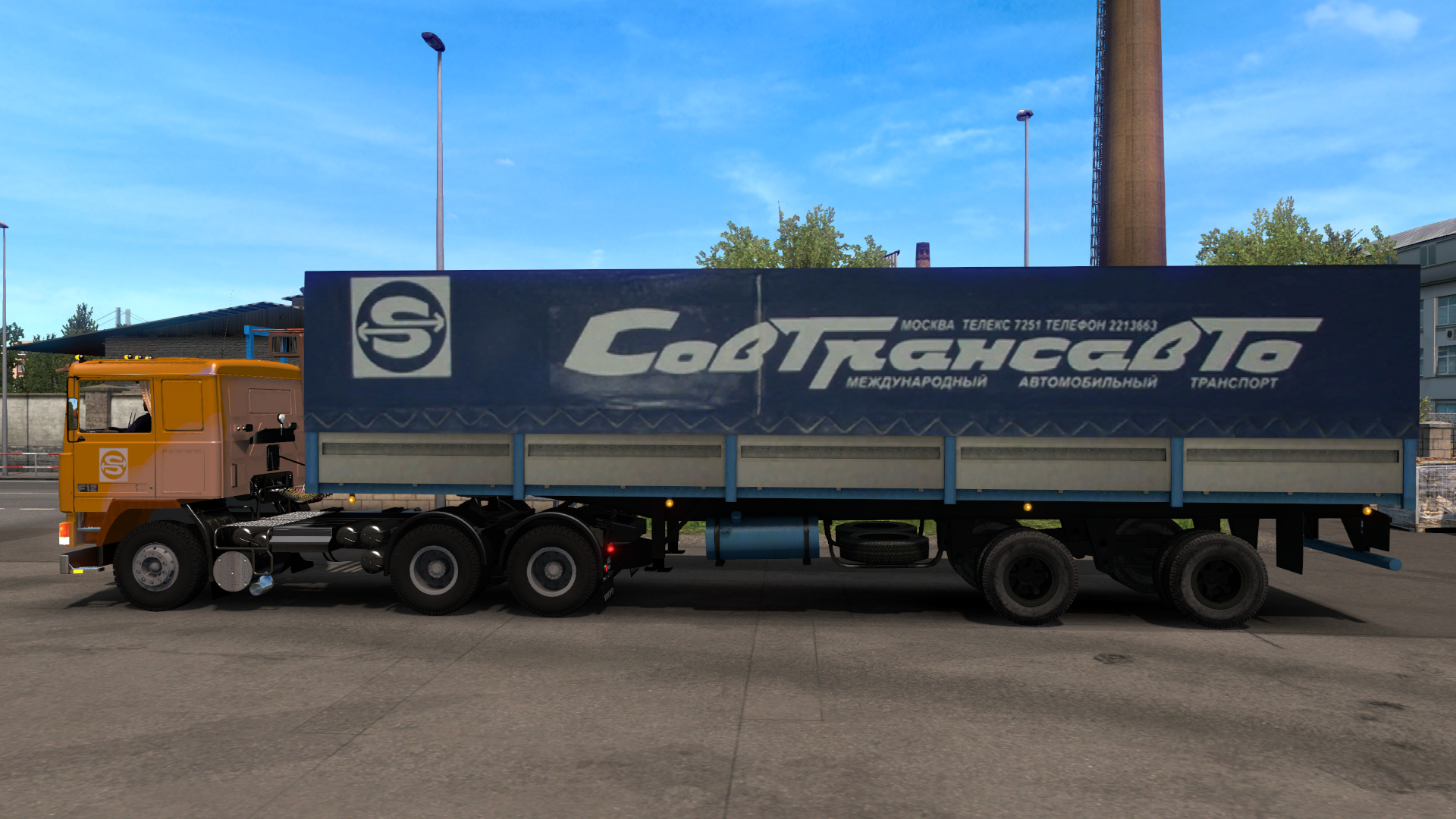

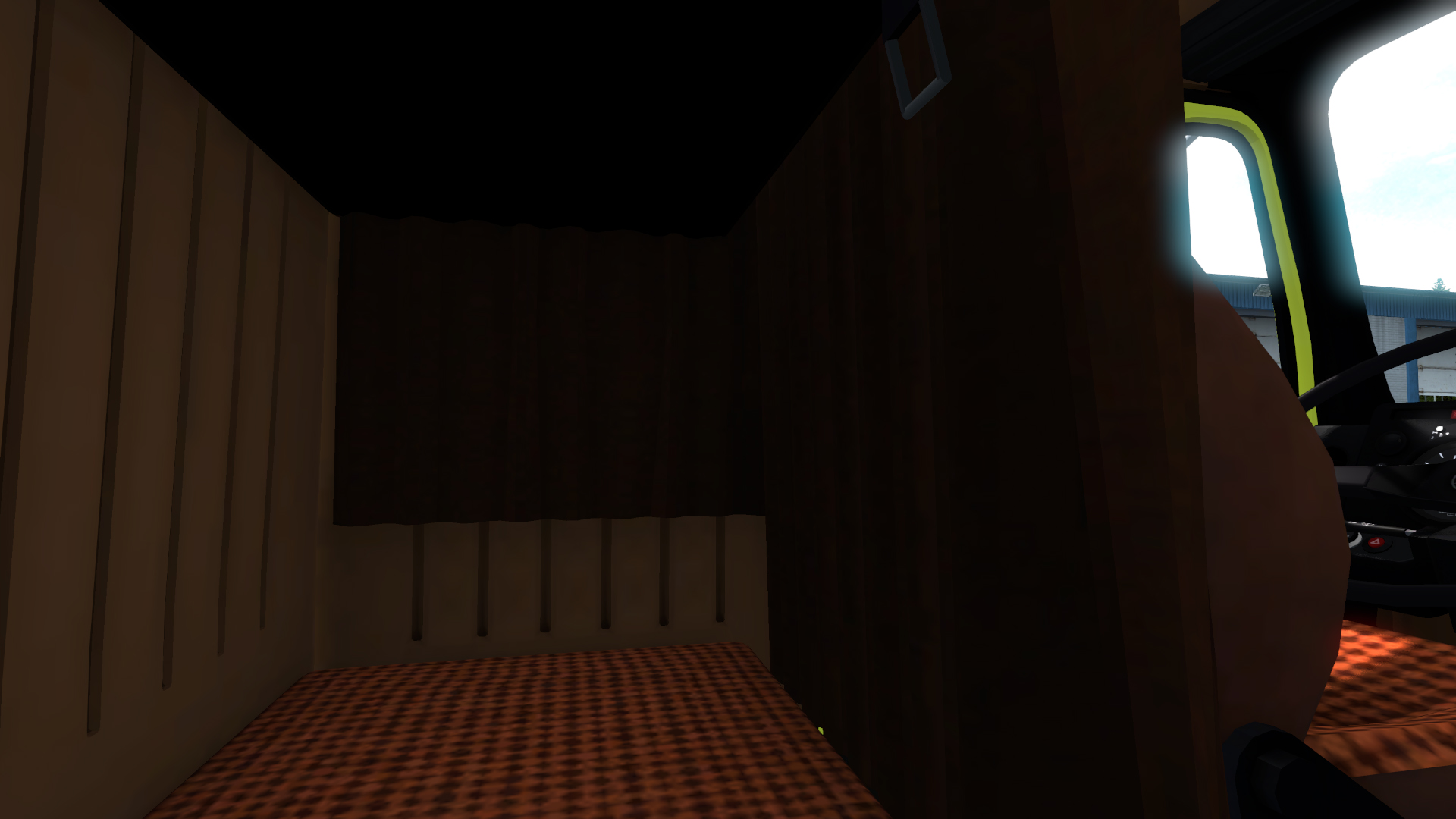

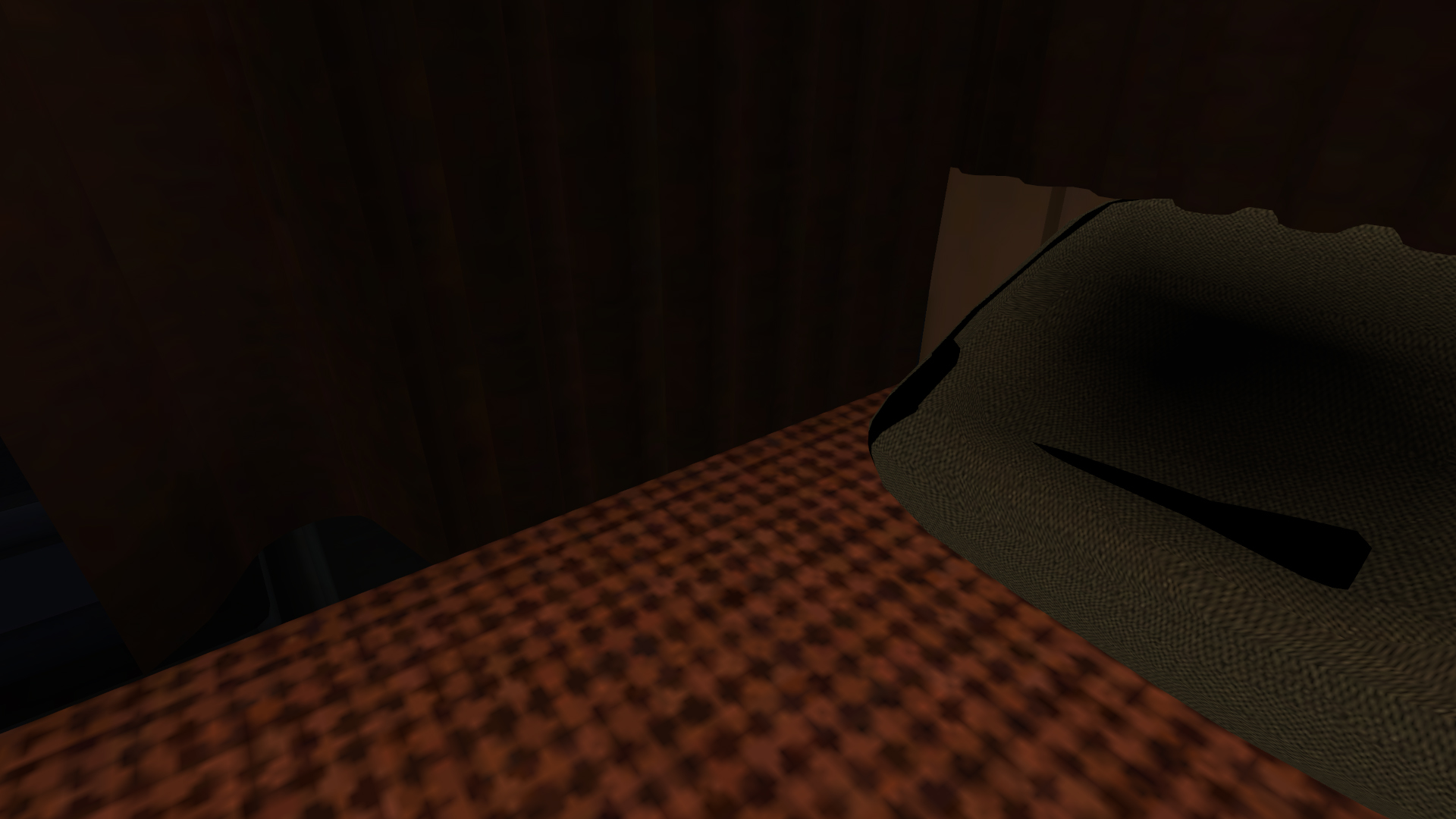

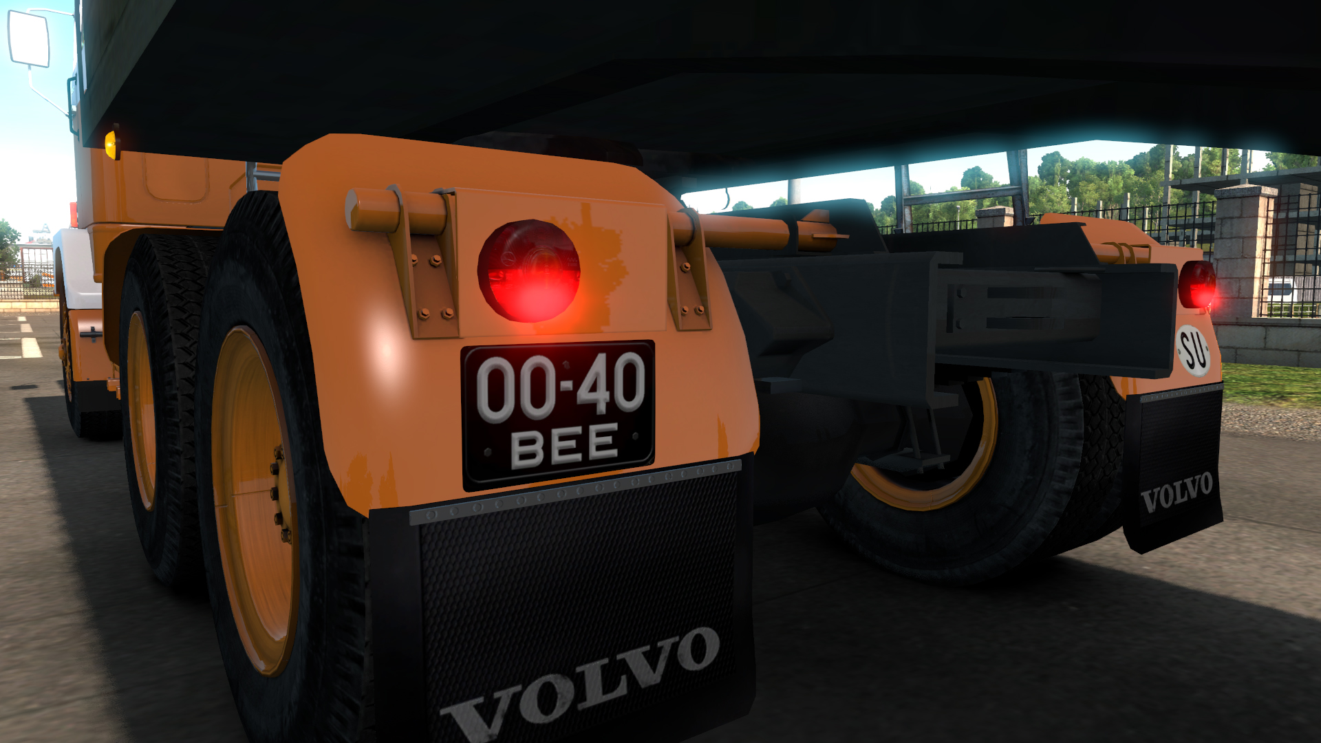

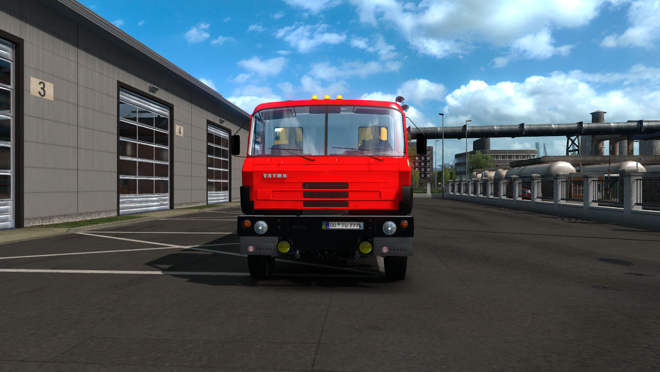

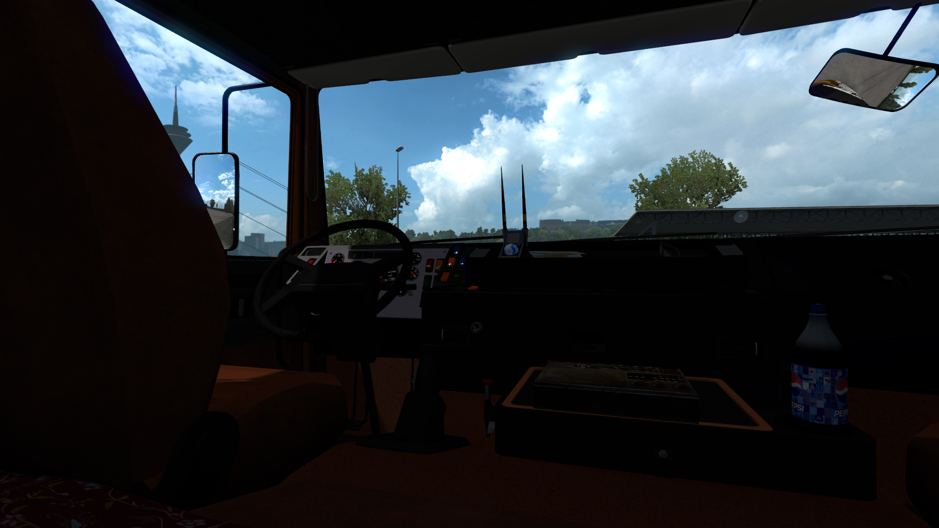

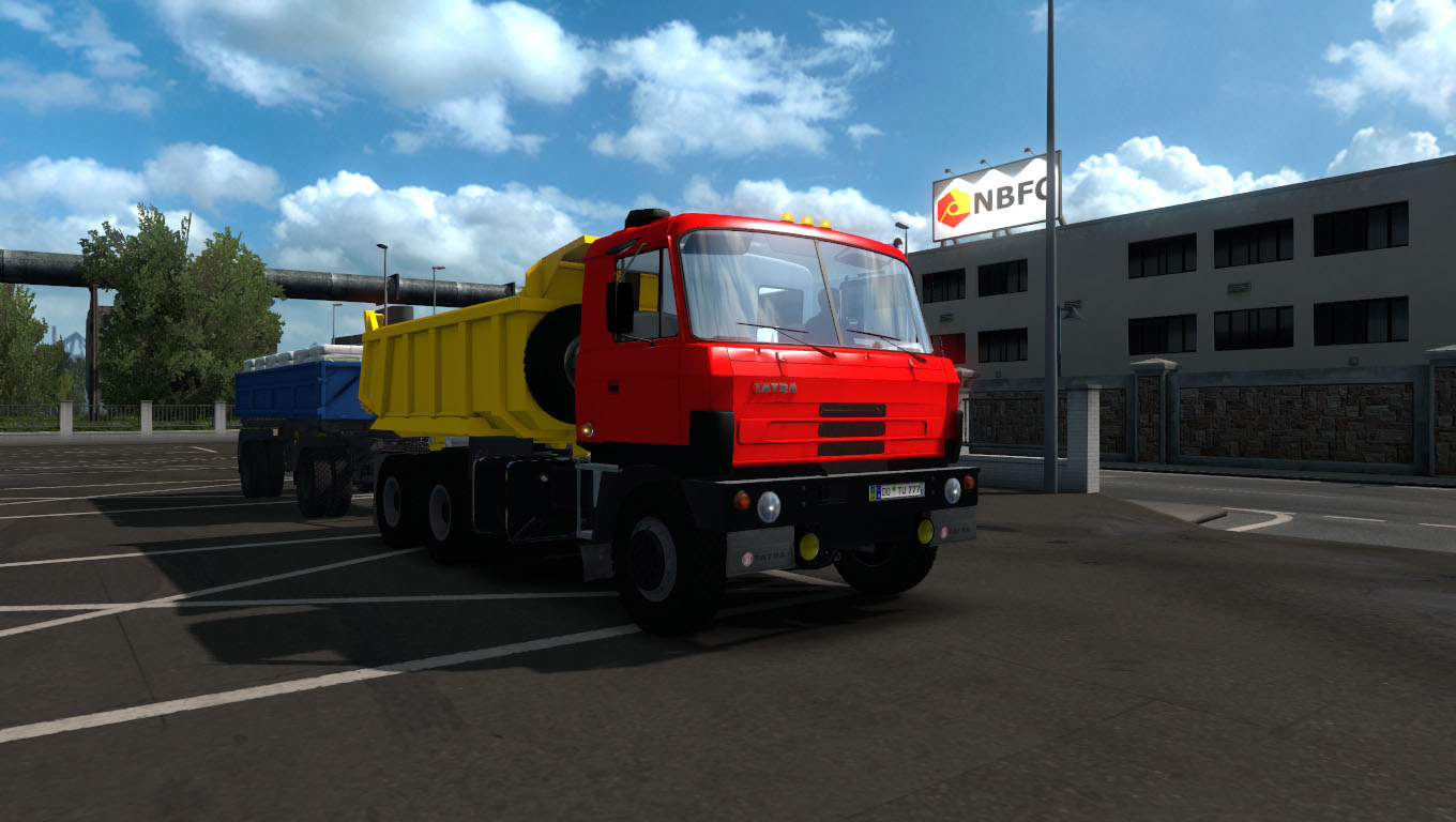

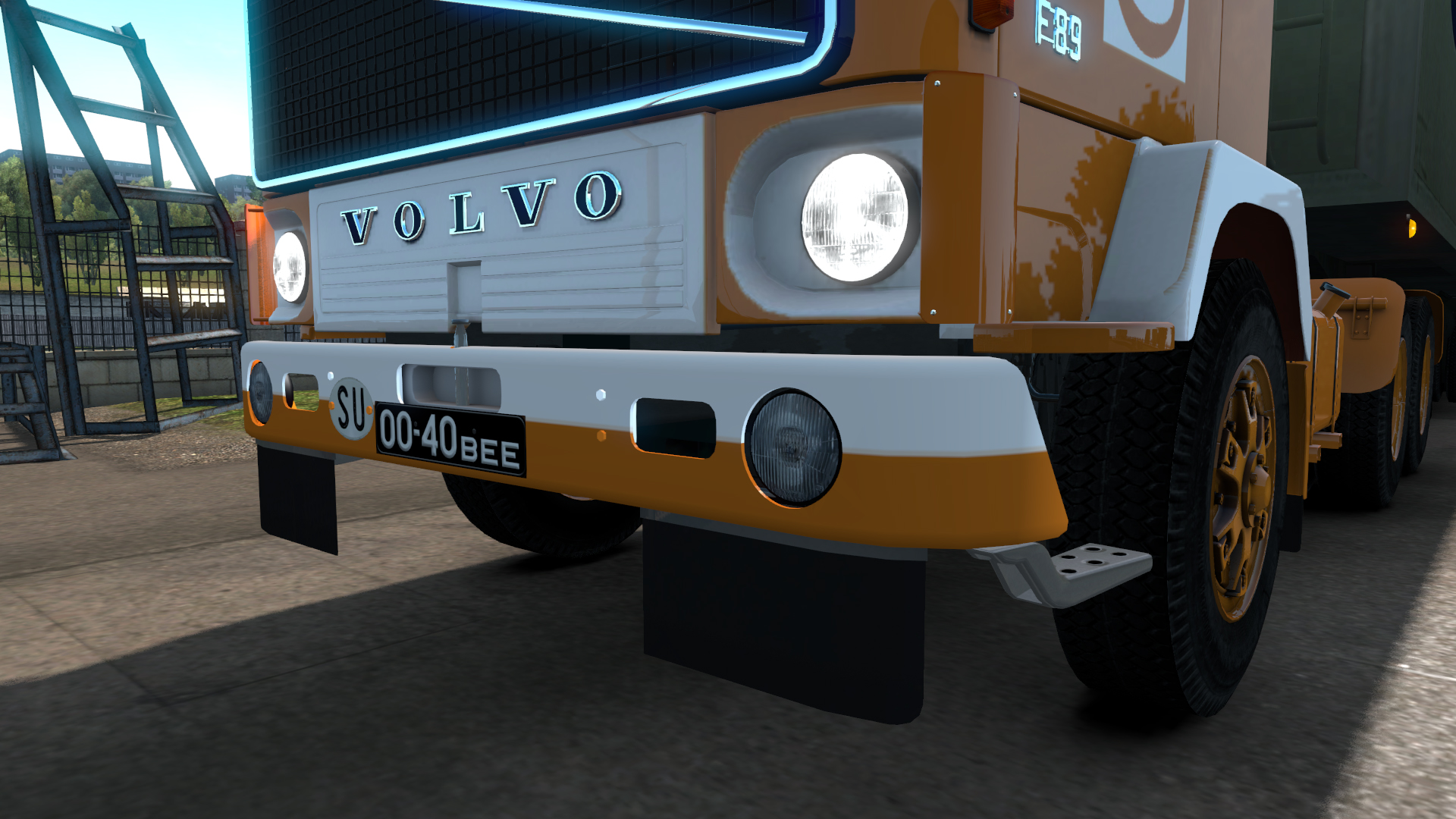

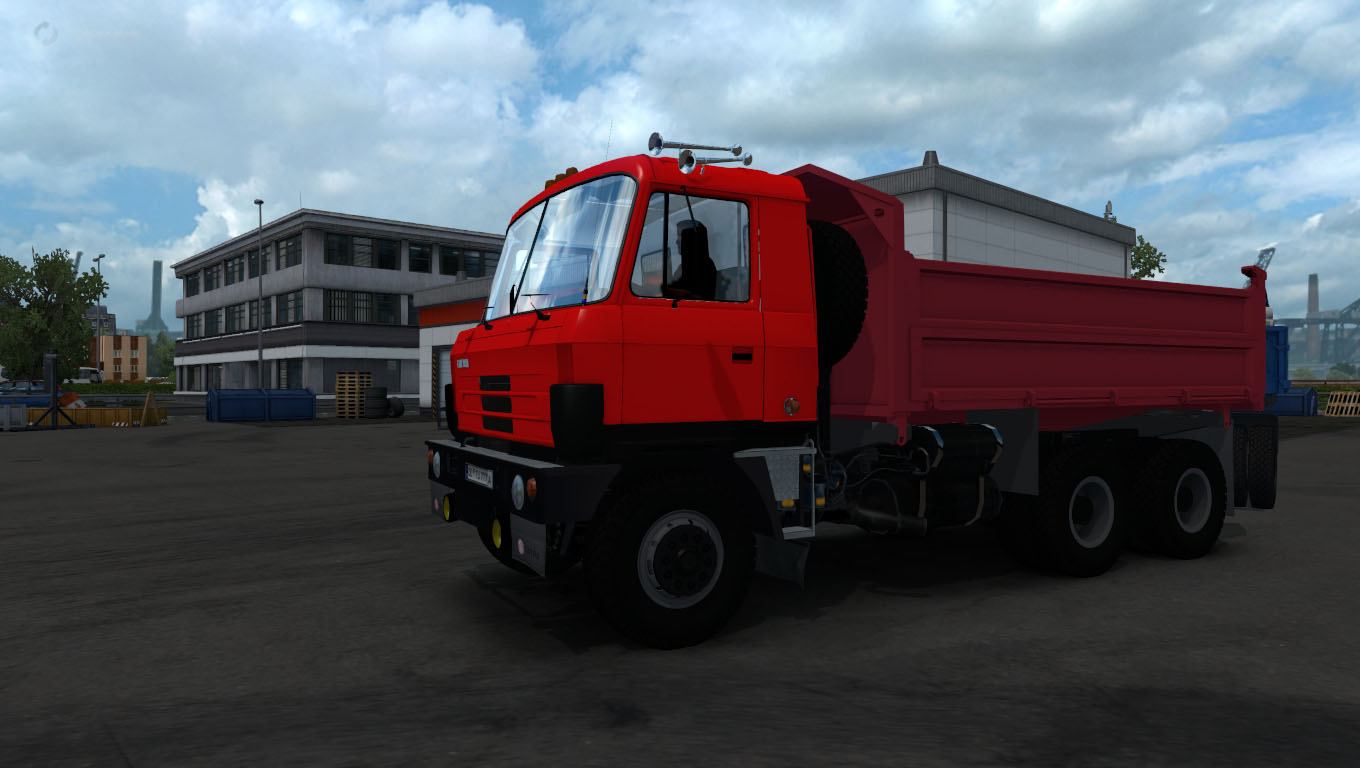

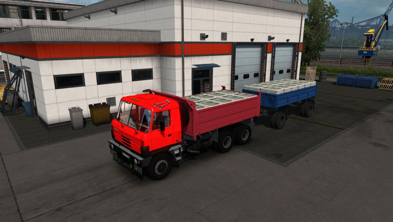

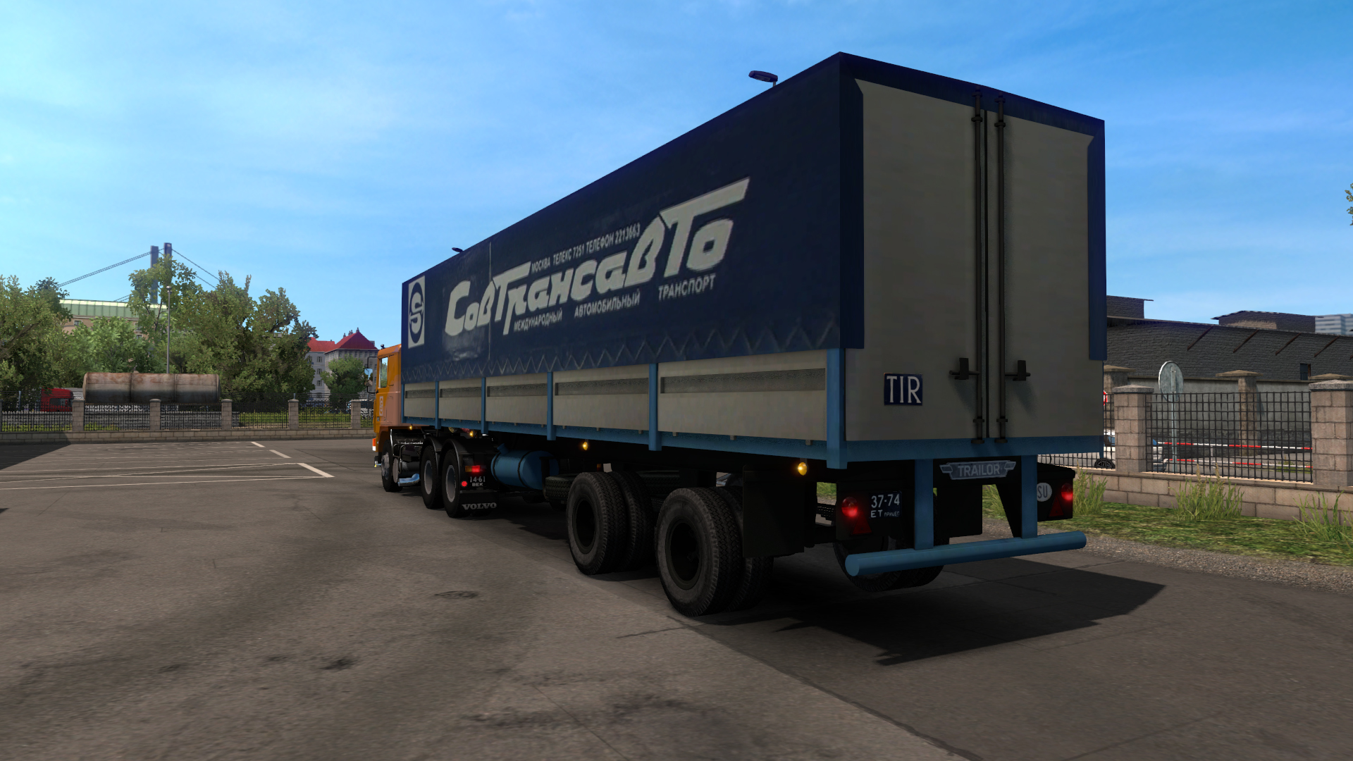

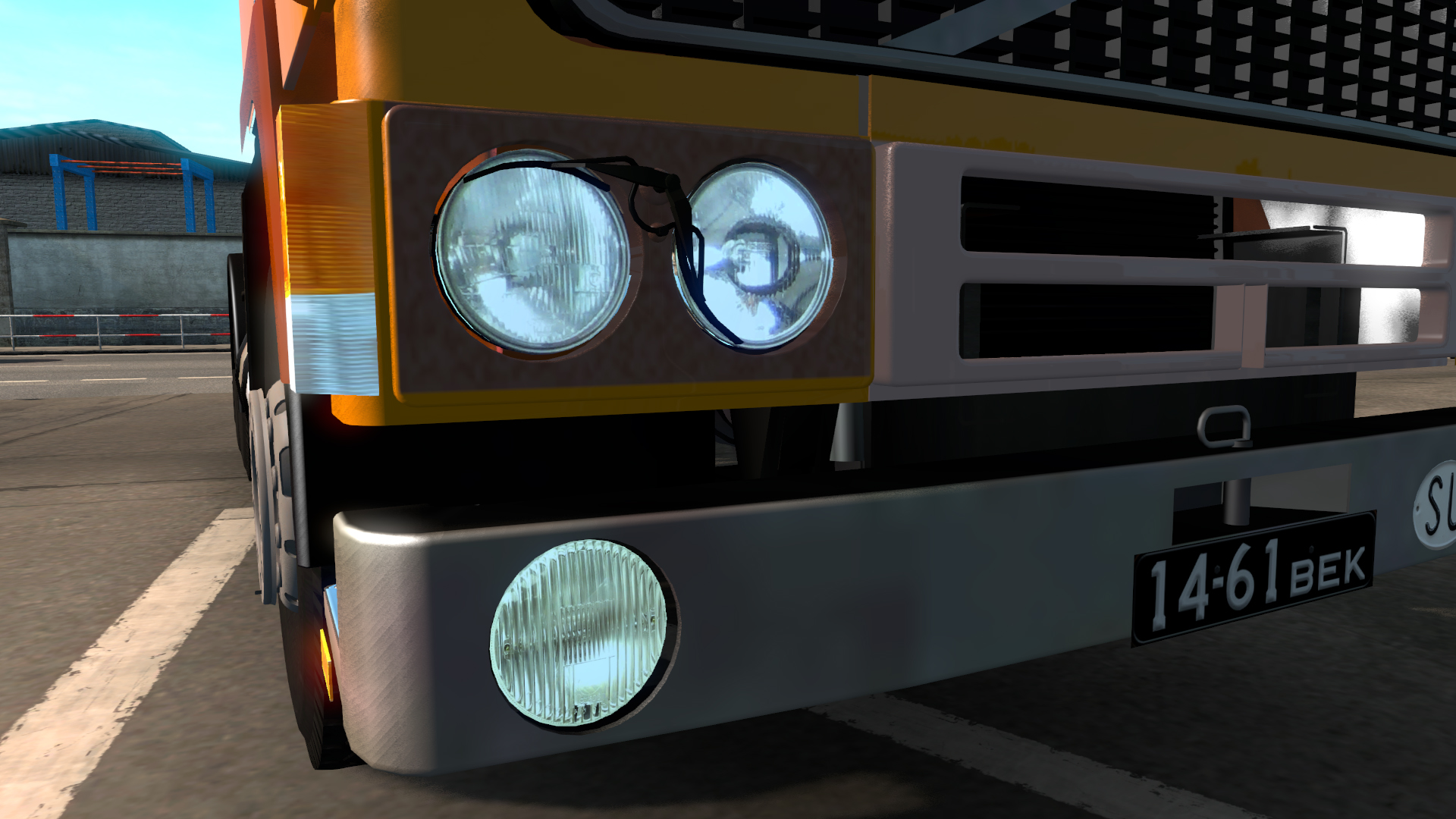

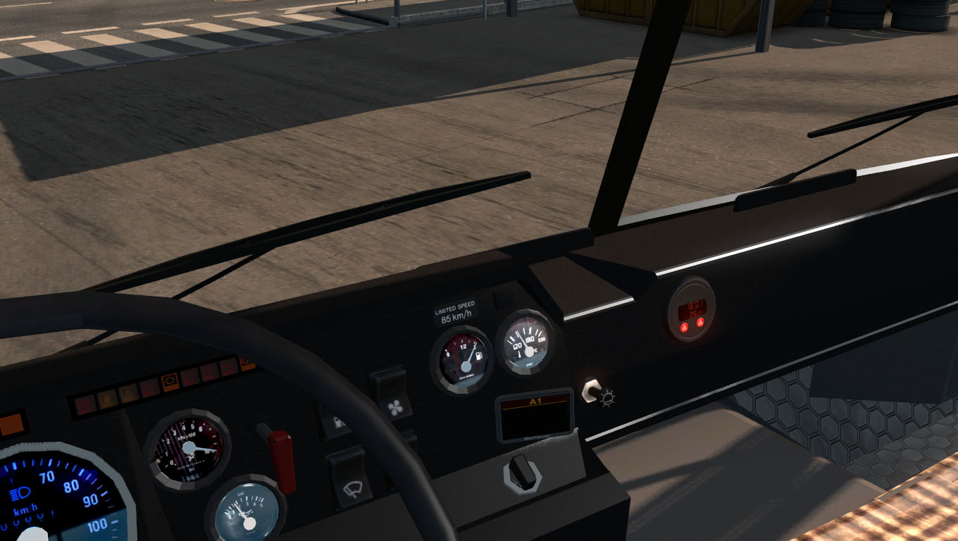

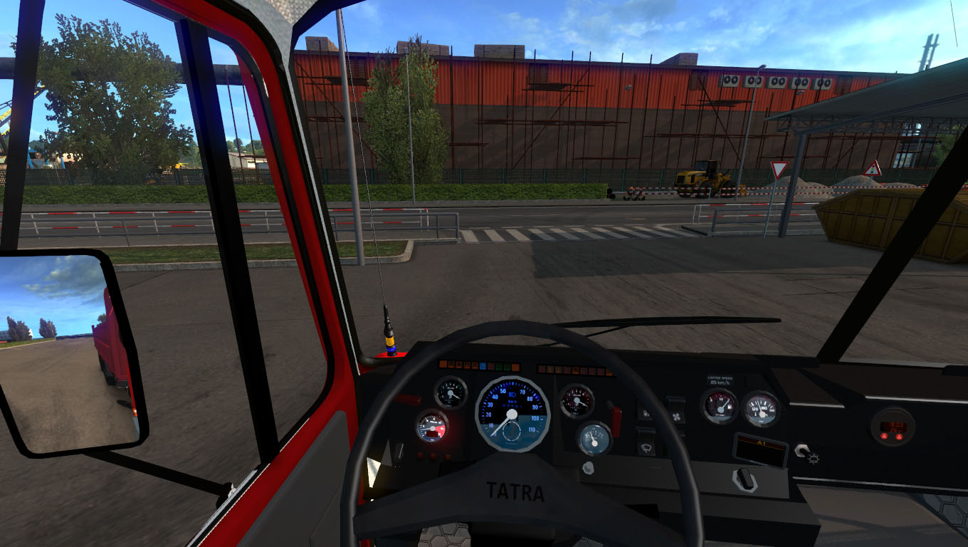

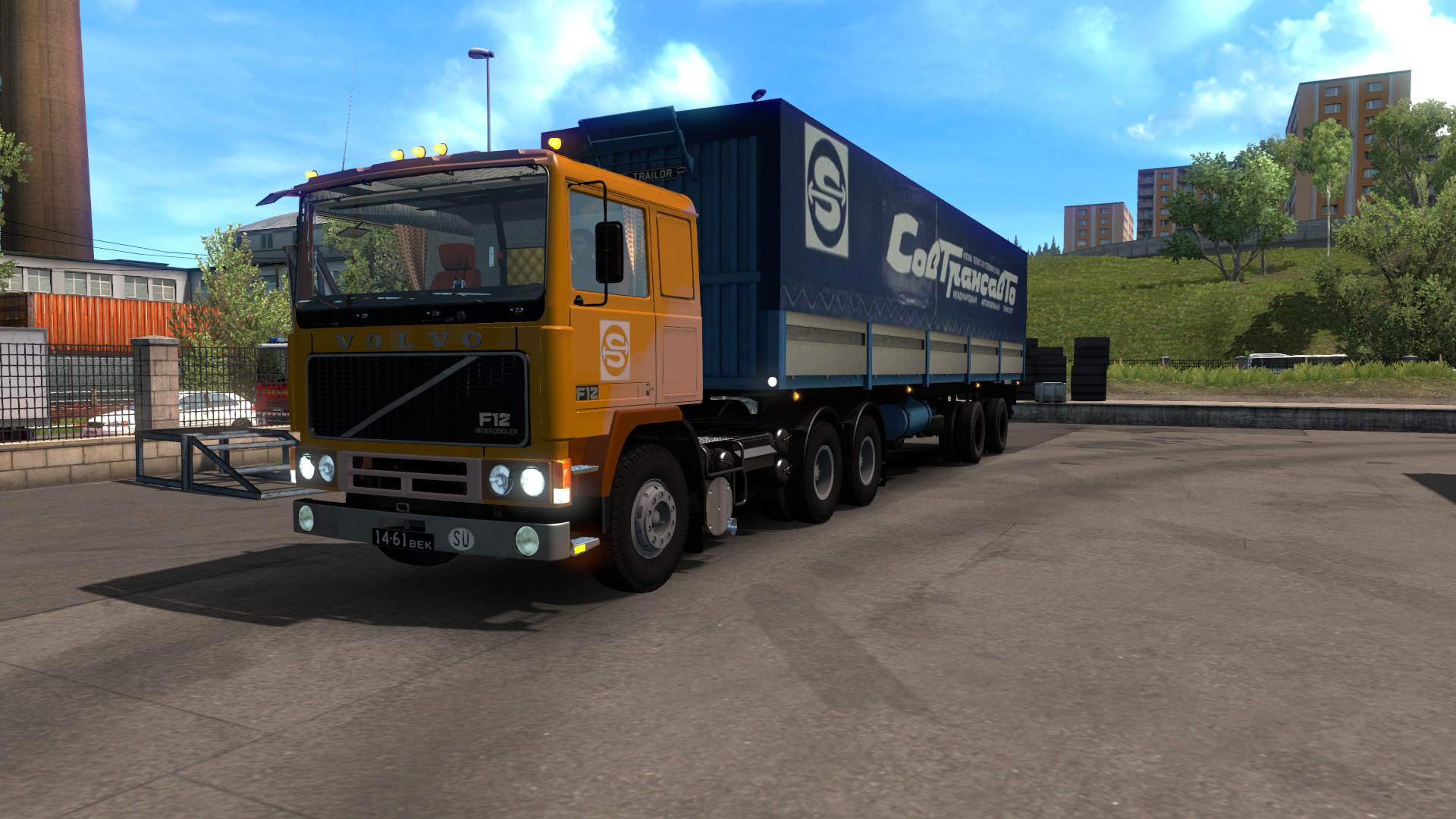

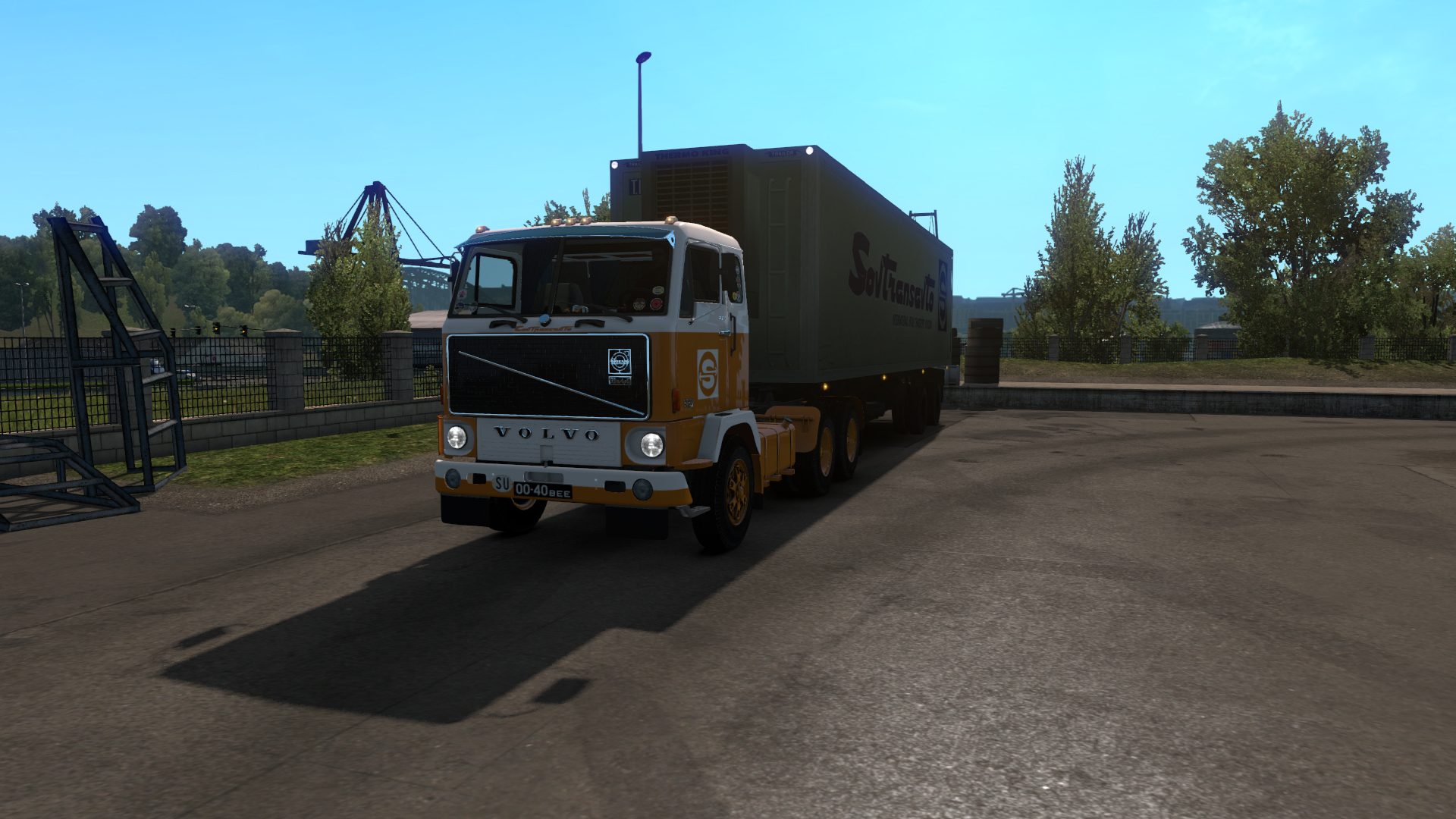

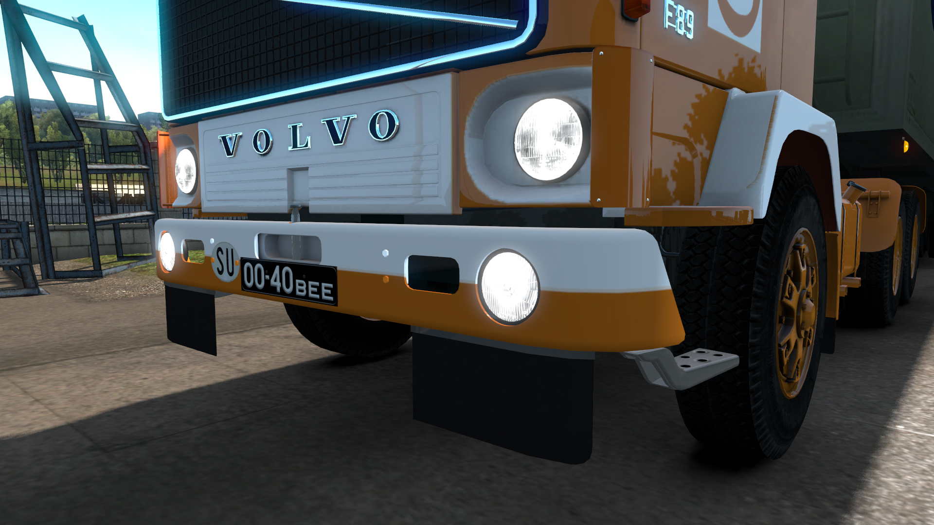

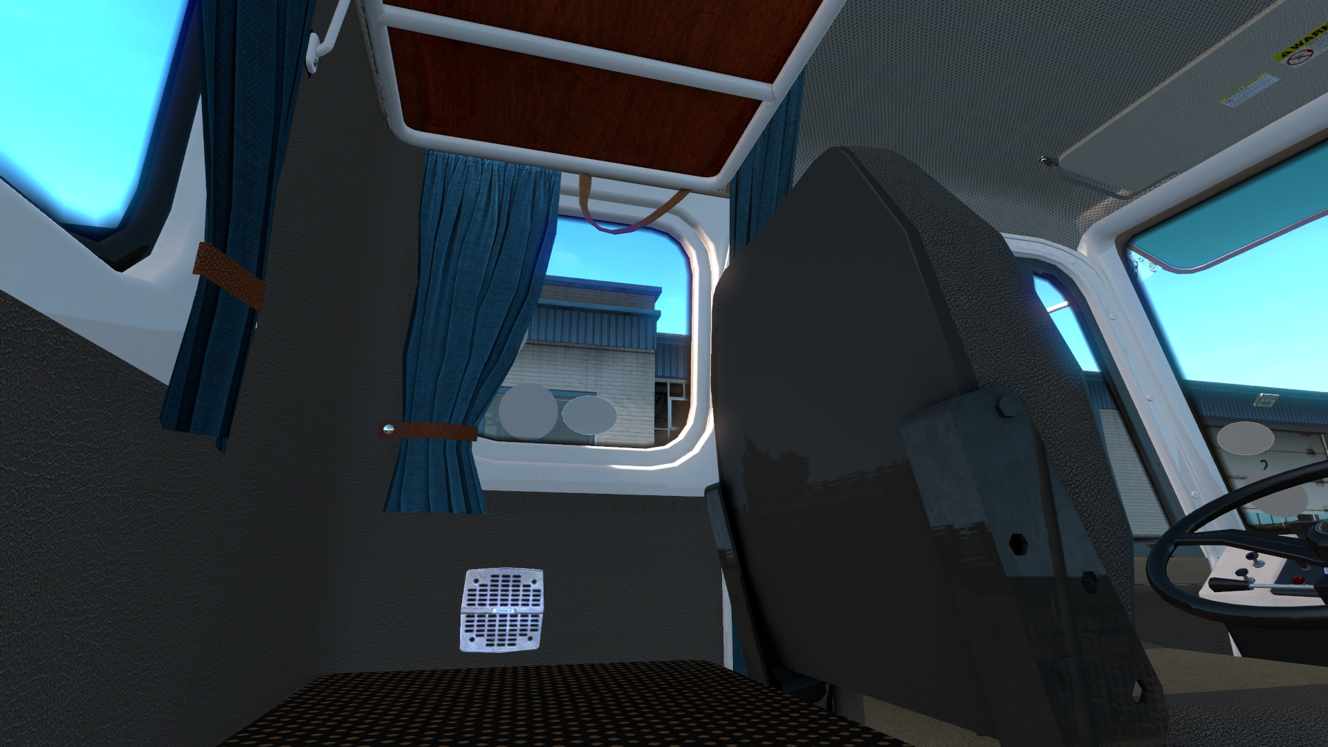

Вот и мой первый конверт, так сказать, попытка первого запуска в игру). Уходящая легенда - Tatra 815 S1/S3. Конверт из FS17. Полностью запечена в 3dMax. Сделана анимация дворников снаружи и внутри. При включении зажигания загорается приборная панель. Присутствует электронный одометр под тахометром. Также сделана анимация  приборов: тахометра, спидометра, часов на спидометре (анимированы стрелки), датчиков температуры и давления масла и воздуха, уровня топлива. Добавлена смена кузовов и грузов. Добавлены фары, стопсигналы, габариты и огни автопоезда. Поставлена противоподкатная задняя балка и брызговики. Также сконвертил к ней из FS19 ГКБ 8551. Добавил ему крылья, брызговики, стопсигналы, знаки автопоезда.  Также произведены другие работы по мелочи. Есть возможность устанавливать борта и грузы. Получилась сцепка родом из детства).
http://upforme.ru/uploads/0000/2a/c0/16824/t350524.jpg  http://upforme.ru/uploads/0000/2a/c0/16824/t696245.jpg  http://upforme.ru/uploads/0000/2a/c0/16824/t471784.jpg  http://upforme.ru/uploads/0000/2a/c0/16824/t375805.jpg
http://upforme.ru/uploads/0000/2a/c0/16824/t552173.jpg  http://upforme.ru/uploads/0000/2a/c0/16824/t254478.jpg  http://upforme.ru/uploads/0000/2a/c0/16824/t580264.jpg  http://upforme.ru/uploads/0000/2a/c0/16824/t623967.jpg
http://upforme.ru/uploads/0000/2a/c0/16824/t558041.jpg  http://upforme.ru/uploads/0000/2a/c0/16824/t767433.jpg  http://upforme.ru/uploads/0000/2a/c0/16824/t45807.jpg
http://upforme.ru/uploads/0000/2a/c0/16824/t519100.jpg  http://upforme.ru/uploads/0000/2a/c0/16824/t556793.jpg  http://upforme.ru/uploads/0000/2a/c0/16824/t831970.jpg
http://upforme.ru/uploads/0000/2a/c0/16824/t566885.jpg  http://upforme.ru/uploads/0000/2a/c0/16824/t67560.jpg  http://upforme.ru/uploads/0000/2a/c0/16824/t726371.jpg
http://upforme.ru/uploads/0000/2a/c0/16824/t859784.jpg  http://upforme.ru/uploads/0000/2a/c0/16824/t133080.jpg  http://upforme.ru/uploads/0000/2a/c0/16824/t994432.jpg
Отредактировано Andrey_forum (2020-05-06 20:15:38)

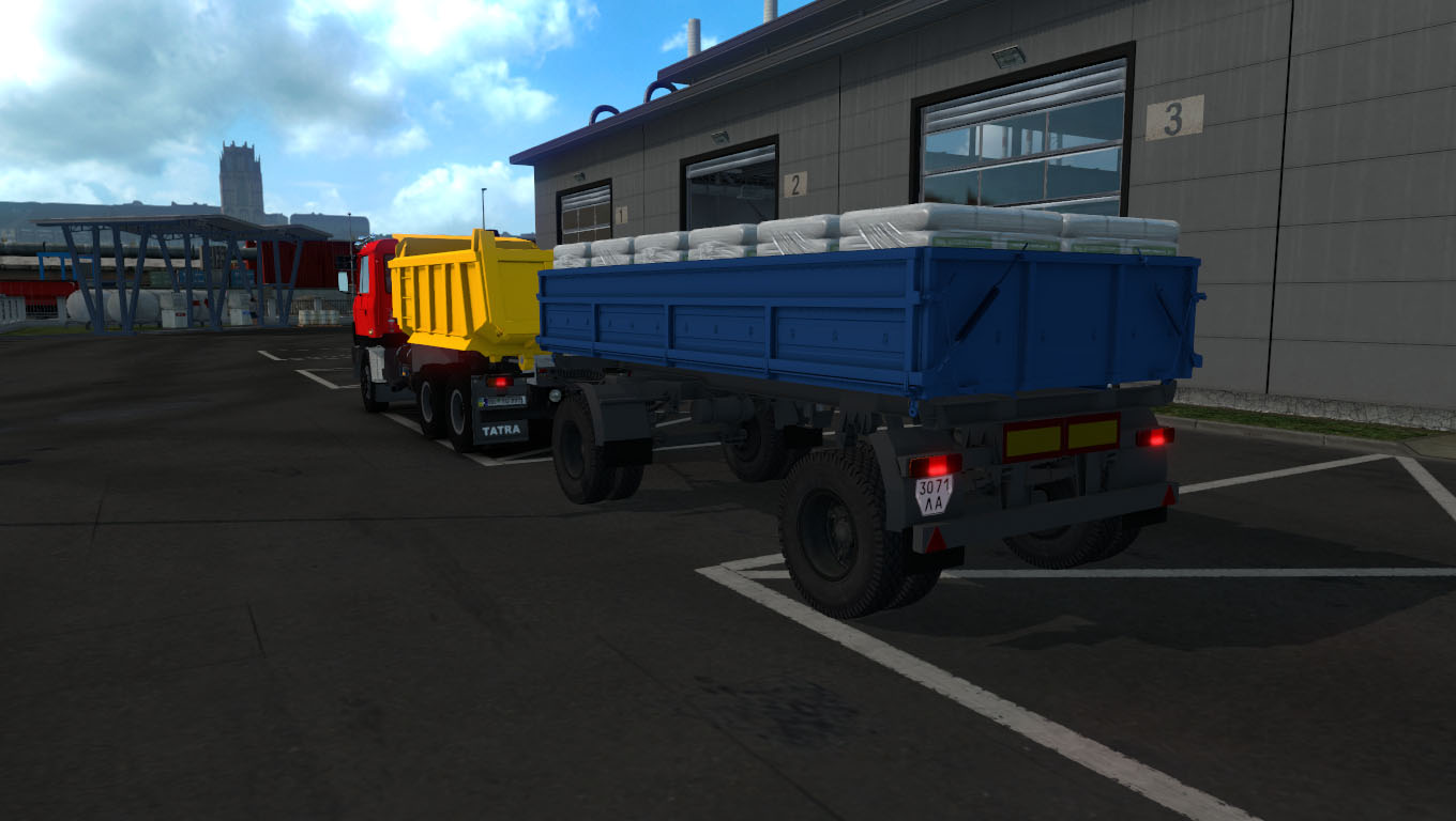

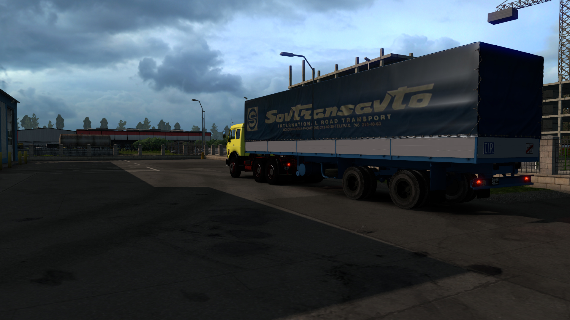

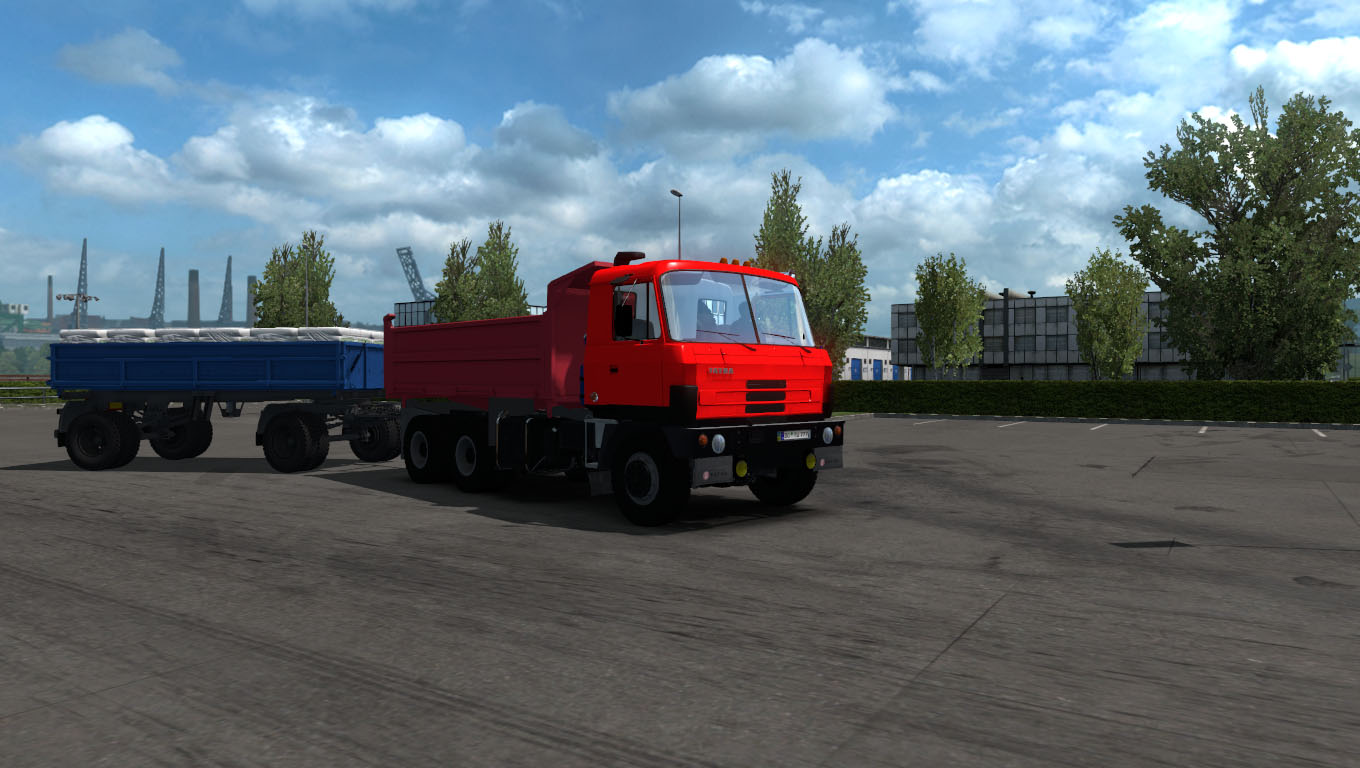

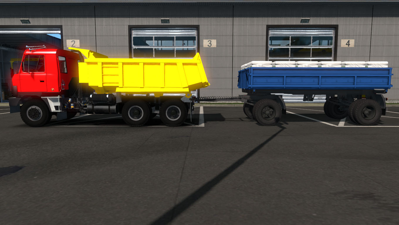

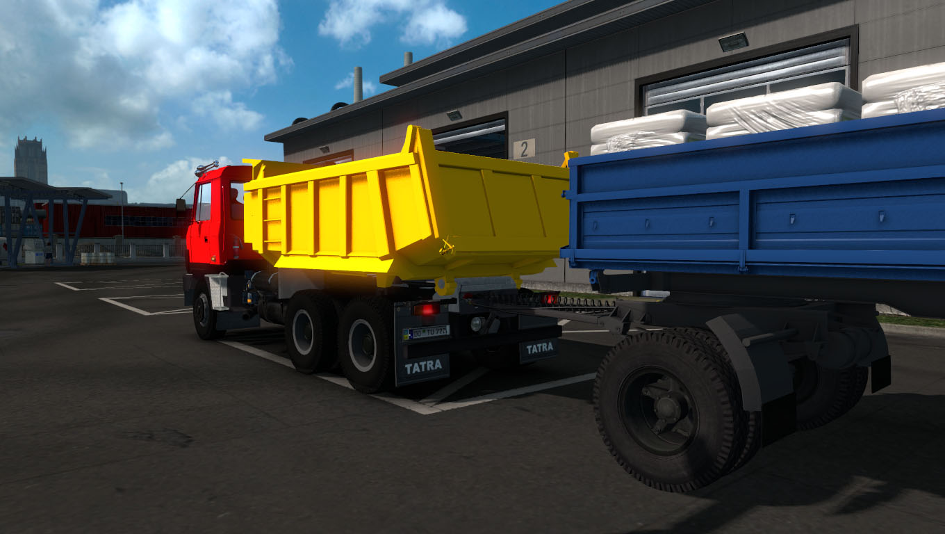

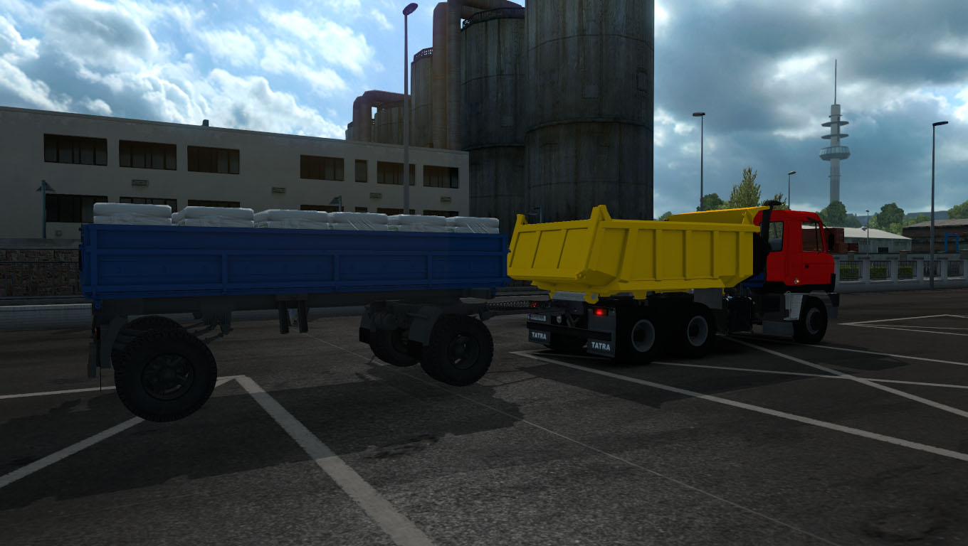

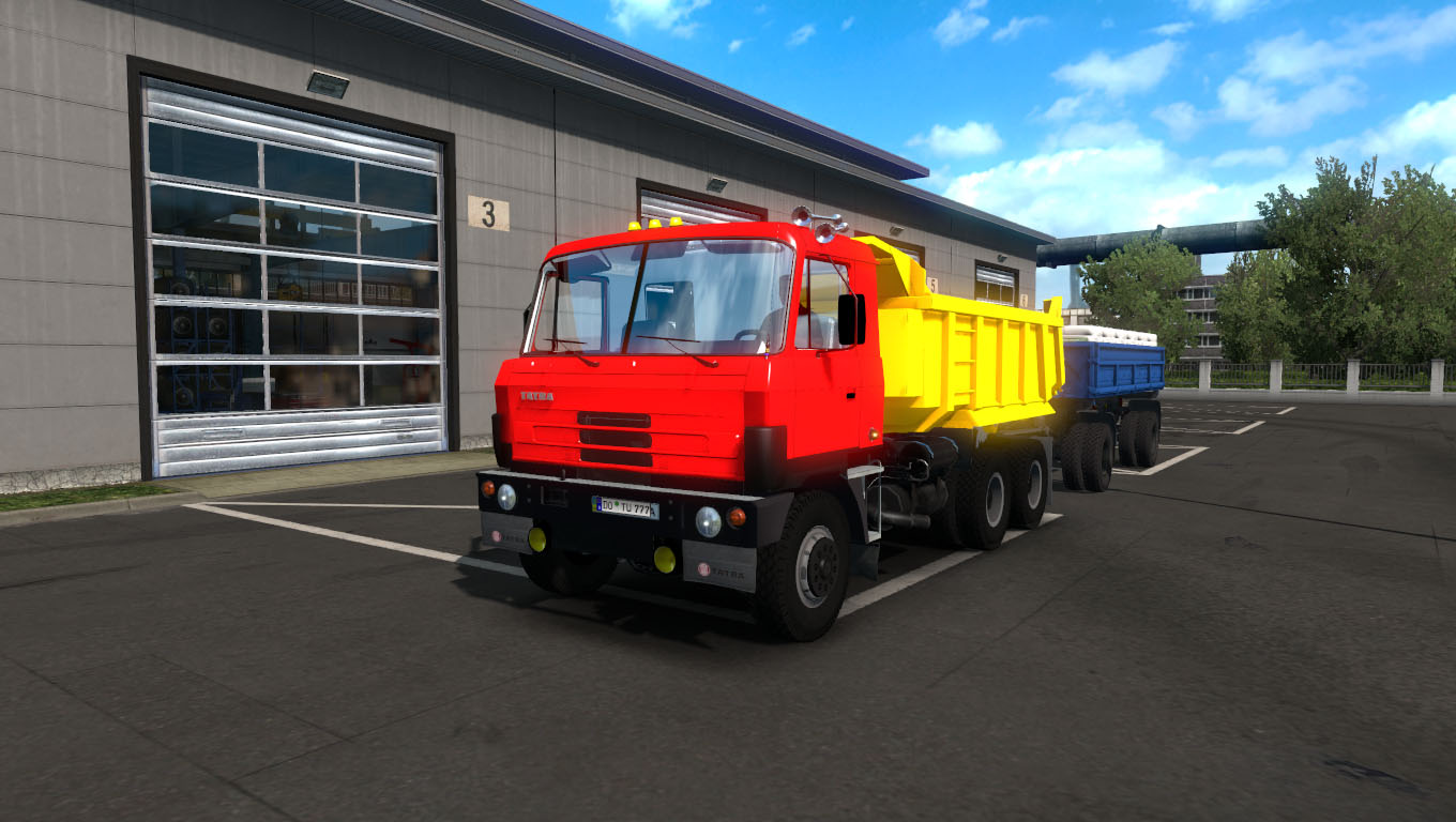

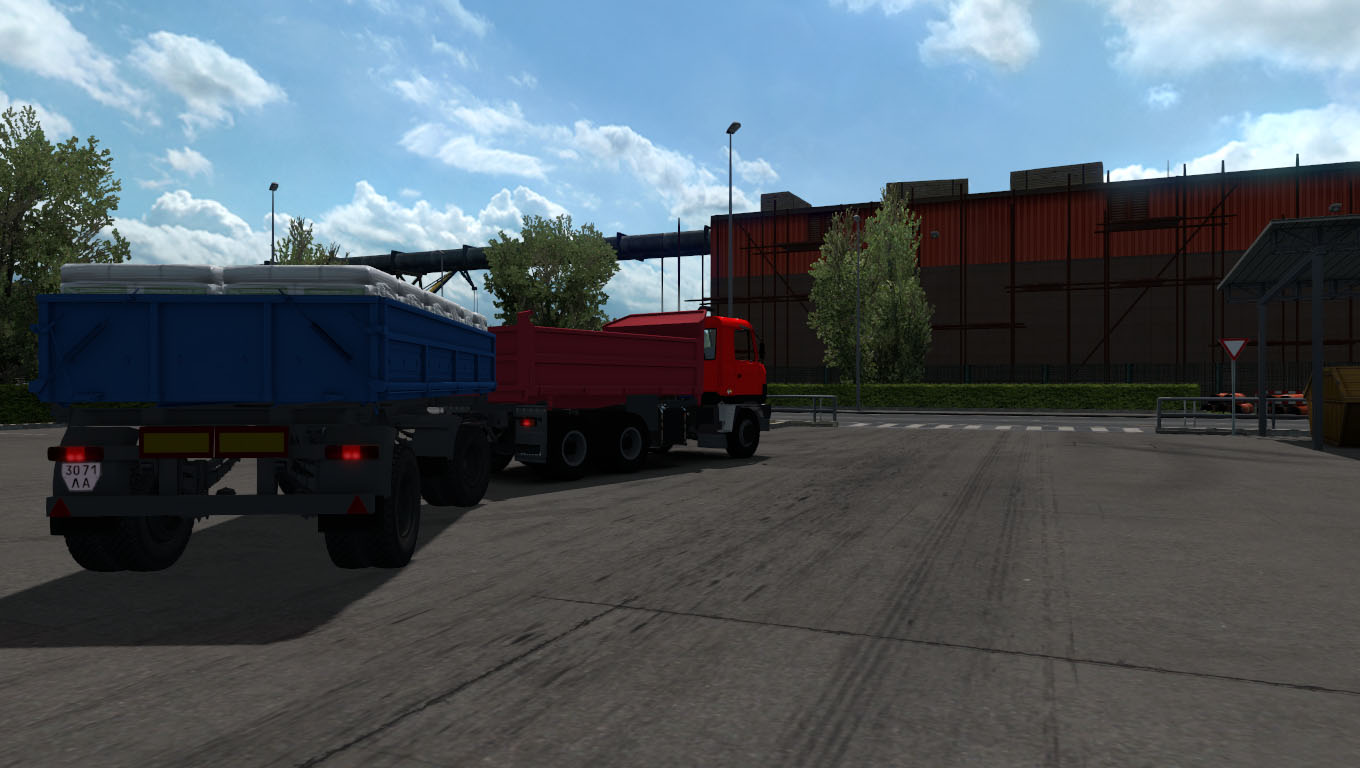

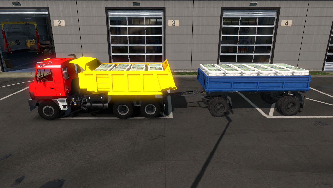

Сегодня неожиданно для себя придумал как немного приблизить к своему видению реала чеховских баз. Меня уже давно напрягало отсутствие на базах грузовиков. Кругом одни прицепы, это жесть какая-то. Сами префабы трогать не хотелось. Сегодня придумал как реализовать все это дело малой кровью. Чехи дали нам всякие даблы и бидаблы, на их базе я и решил организовать наборчик фейковых прицепов. Чтоб долго не распинаться покажу скриншотами.
Сами прицепы
http://images.vfl.ru/ii/1588972940/a1a3225a/30458828_m.png http://images.vfl.ru/ii/1588972941/122ab893/30458829_m.png http://images.vfl.ru/ii/1588972943/0c512c7b/30458830_m.png
Ну и как это все выглядит на базах.
http://images.vfl.ru/ii/1588972944/b2ff030f/30458831_m.png
Понятно, что это все только первые шаги, но направление для себя я похоже угадал, буду потихоньку двигаться дальше.

хорошая мысль!

Разовью мысль. Как оказалось для моих целей можно использовать прицепы из ивентов. Я пока нашел два подходящих шторника.
Один с отрытыми задними дверями, второй с открытой боковой шторой. Оказались очень в тему. )
http://images.vfl.ru/ii/1589055041/124dd5d7/30467446_m.png http://images.vfl.ru/ii/1589055042/c5b4a8f3/30467447_m.png

Пожалуй зафиксирую некоторые итоги своих изысканий по покраскам. Справедливо для би-дабла и скорее всего для дабла. Обычные прицепы могут вести себя иначе.
Итак в попытках сделать разные скниы для прицепа-грузовика и обычного прицепа, было перепробовано несколько вариантов.
1. Разнесение конфигов шасси и папок company_paint_job по собственным папкам для каждого прицепа. Вариант рабочий в том случае если у вас есть идентичное количество конфигов с идентичными названиями для каждой из папок company_paint_job. Точнее даже не идентичное, а у грузовика должны быть все конфиги скинов баз которые есть у прицепа (-ов). Если какого-то конфига не будет - все остальные конфиги игра игнорит и скинов у этой спарки не будет вообще нигде.
2. Удаление поддержки скинов у грузовика (company_paint_job), прописка скинов для прицепа остается. Как и в предыдущем варианте - вообще пропадает поддержка скинов для всей сцепки. Плюс сам грузовик всегда окрашивается только в салатовый цвет.
3. Покраска грузовика при помощи создания дополнительных look-ов у модели грузовика. Вариант рабочий при соблюдения условии из п.1. Т.е. для грузовика так же должна быть прописка скинов в конфиге и совпадение имен и наличия конфигов скинов баз. Самый простой вариант - разместить файлы chassis.sii грузовика в той же папке где находятся файлы chassis.sii прицепа и незабыть указать в конфигурационном файле грузовика  настройки accessories[]: .бла-бла-бла.paint_job и соответствующий блок.
Вывод.
Для ведущего прицепа в конфигурационном файле всегда должна иметься прописка поддержки скинов, даже если сама модель скины не поддерживает.
Список конфигурационных файлов скинов баз для ведущего прицепа всегда должен соответствовать списку конфигов скинов баз для ведомого прицепа (-ов).

Всем привет! Решил я обновить один старый мод под новую версию, все прекрасно кроме зеркал, суть в том, что при виде из мастерской, либо при регулировке места водителя отражения работают корректно, трак как и весь окружающий мир видно, а при стационарном игровом виде трак в зеркалах не отображается, отображаются одни колеса... Я уже и перемапил зеркала и новые камеры перекинул, а толку ноль... Может кто сталкивался с таким, подскажите, пожалуйста, где копать причину, мои варианты закончились...
Скрины прилагаю...
https://live.staticflickr.com/65535/50050795451_d4bbfa73c6_n.jpg https://live.staticflickr.com/65535/50051051017_c4feee8cfb_n.jpg https://live.staticflickr.com/65535/50050230858_9ccabcc65c_n.jpg

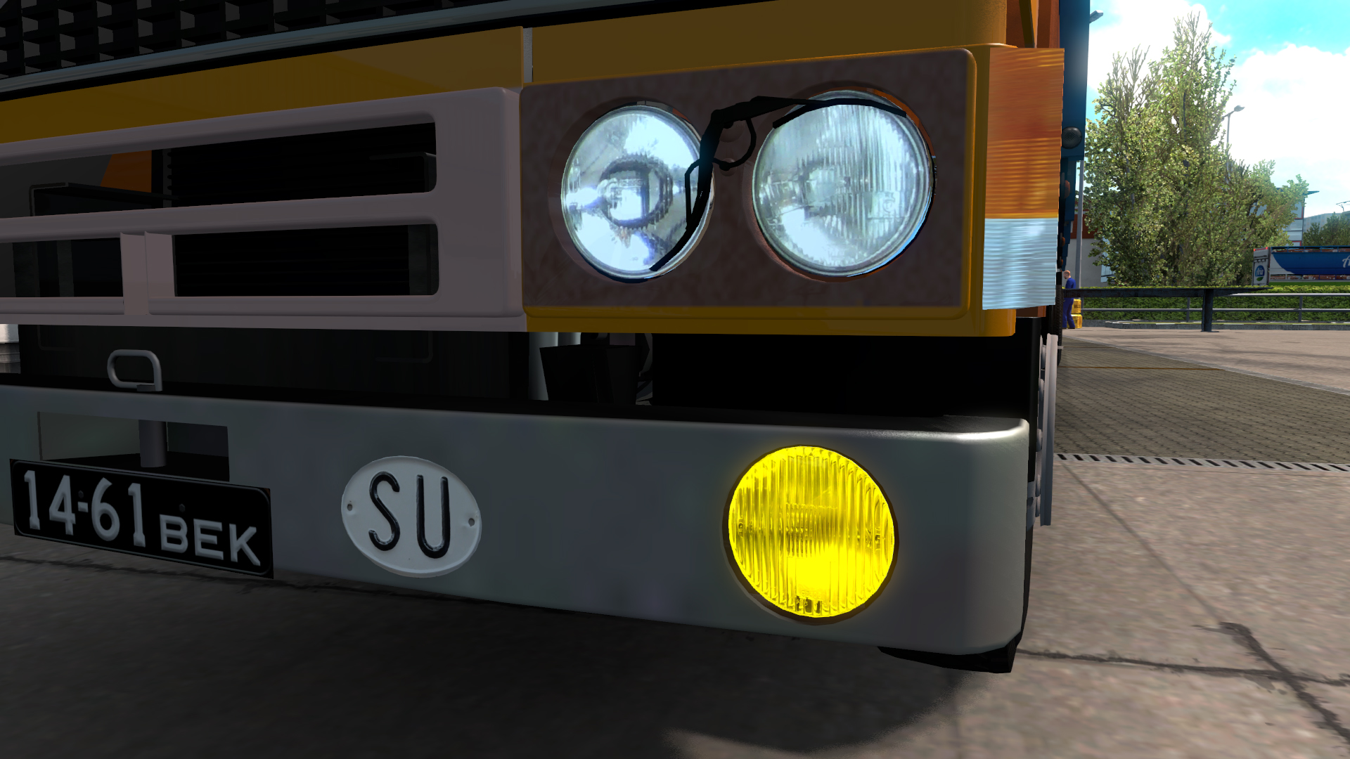

Добрый день, уважаемые форумчане! Находясь под большим впечатлением от работ уважаемых Кости Kinssst@ и Олега oq37 по Совтрансавто, решил и я сделать небольшой проект. Разрешите с вами поделиться скриншотами своей работы. Огромную благодарность  хочу выразить за помощь в освоении чудесного мира Blender`a Сергею Selonik`у и Александру Knox_xss. Спасибо огромное вам ребята, без вас этот проект бы не состоялся. А также спасибо большое Стасу Stas556 за разрешение переделки его модели. С другими авторами моделей к сожалению связаться не удалось(.
http://upforme.ru/uploads/0000/2a/c0/16824/t658175.jpg  http://upforme.ru/uploads/0000/2a/c0/16824/t552717.jpg  http://upforme.ru/uploads/0000/2a/c0/16824/t763684.jpg  http://upforme.ru/uploads/0000/2a/c0/16824/t447032.jpg  http://upforme.ru/uploads/0000/2a/c0/16824/t298142.jpg  http://upforme.ru/uploads/0000/2a/c0/16824/t832768.jpg  http://upforme.ru/uploads/0000/2a/c0/16824/t627408.jpg  http://upforme.ru/uploads/0000/2a/c0/16824/t702024.jpg

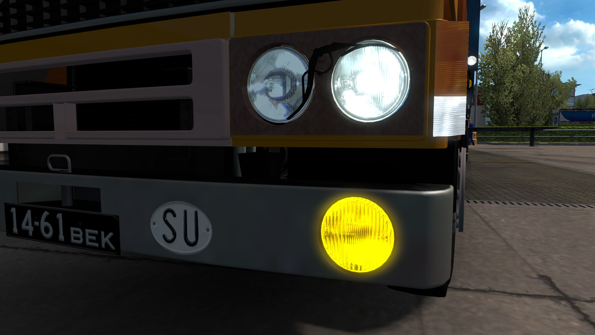

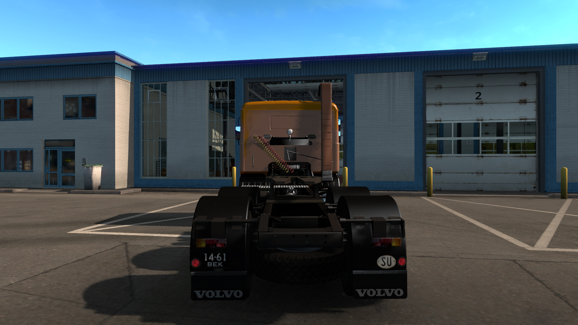

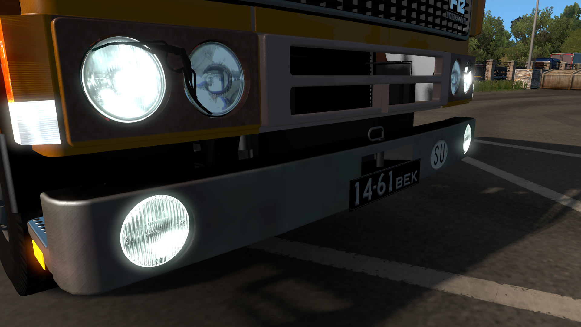

Volvo F89 сделаны вырезы в бампере под противотуманные фары, изменена геометрия кабины, решетка радиатора, добавлены противотуманные фары, которые включаются только при включении дальнего света. Добавлена оригинальная светотехника Rucklicht-Kappe, сделана для них лайтмаска. Добавлены номерные знаки времен СССР и табличка SU.
http://upforme.ru/uploads/0000/2a/c0/16824/t862649.jpg  http://upforme.ru/uploads/0000/2a/c0/16824/t867670.jpg  http://upforme.ru/uploads/0000/2a/c0/16824/t537662.jpg  http://upforme.ru/uploads/0000/2a/c0/16824/t600914.jpg
Volvo F12 изменены геометрия кабины, длина шасси 6×4, топливный бак, добавлены ресиверы, съемное запасное колесо, светотехника фп-130 и лайтмаска к ней, номерные знаки времен СССР и табличка SU. Противотуманные фары прозрачные и желтого света - съемные (для замены, например повредились в дороге). 4 варианта: 1 – не горят (как аксессуар), 2 – загораются при включении габаритов, 3 – горят только при включении ближнего света, 4 – горят только при включении дальнего света.
http://upforme.ru/uploads/0000/2a/c0/16824/t268764.jpg  http://upforme.ru/uploads/0000/2a/c0/16824/t625685.jpg  http://upforme.ru/uploads/0000/2a/c0/16824/t127925.jpg  http://upforme.ru/uploads/0000/2a/c0/16824/t266445.jpg  http://upforme.ru/uploads/0000/2a/c0/16824/t492550.jpg  http://upforme.ru/uploads/0000/2a/c0/16824/t316766.jpg  http://upforme.ru/uploads/0000/2a/c0/16824/t106078.jpg

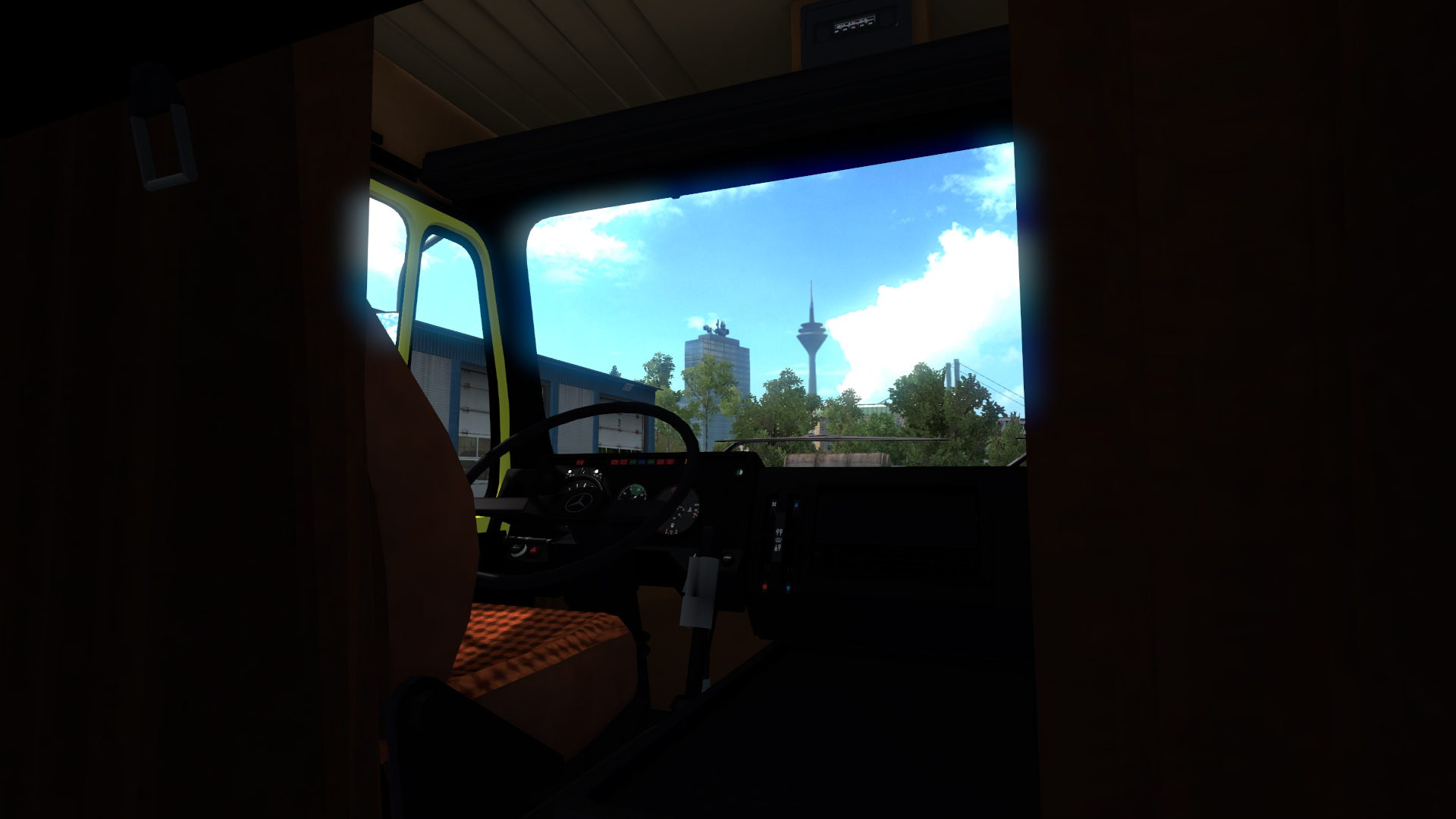

Всем трем грузовикам прописана шагающая камера, теперь можно отдохнуть не выходя из кабины – в спальнике)
http://upforme.ru/uploads/0000/2a/c0/16824/t870764.jpg  http://upforme.ru/uploads/0000/2a/c0/16824/t399115.jpg  http://upforme.ru/uploads/0000/2a/c0/16824/t154893.jpg  http://upforme.ru/uploads/0000/2a/c0/16824/t600781.jpg  http://upforme.ru/uploads/0000/2a/c0/16824/t804290.jpg  http://upforme.ru/uploads/0000/2a/c0/16824/t242556.jpg  http://upforme.ru/uploads/0000/2a/c0/16824/t224594.jpg  http://upforme.ru/uploads/0000/2a/c0/16824/t745394.jpg  http://upforme.ru/uploads/0000/2a/c0/16824/t264746.jpg
К грузовикам сконверчены, собраны полуприцепы Trailor, ходившые в Совтрансавто в те года.
Отредактировано Andrey_forum (2020-09-02 11:44:52)
