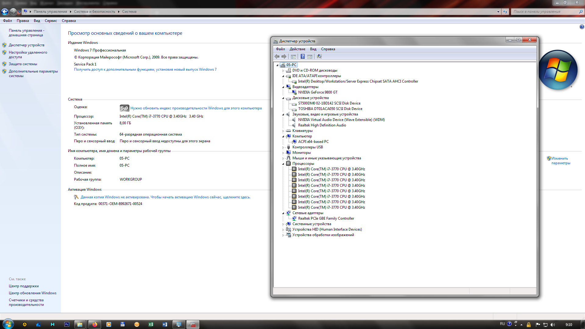

Ребят, доброго дня! С прошедшими новогодними праздниками.
Вопрос по технической части моего компьютера - имею компьютер с такими параметрами. Посоветуйте: на какую видеокарту мне можно обратить внимание, чтобы игра последних версий шла, если не на ультрах, то хотя бы на приемлемой взгляду картинке?
Сейчас видеокарта на 1 Гб, поддерживает Директс 9.0, из-за чего до сих пор играю на 1.31 )))))
http://upforme.ru/uploads/0000/2a/c0/138/t210278.png
1083
Gtx 1060 6Гб будет уже слегка излишней для 3770, но даст возможность играть в ЕТС с последними обновлениями при практически максимальных настройках.
Как вариант Gtx 1660 6Гб, - но этот вариант должен быть немного дороже, здесь решает количество бумажек, которые готов потратить на продолжение играбельности последних версий ЕТС. Например установка SSD NVMe (под  игры) через переходник PCIe.
