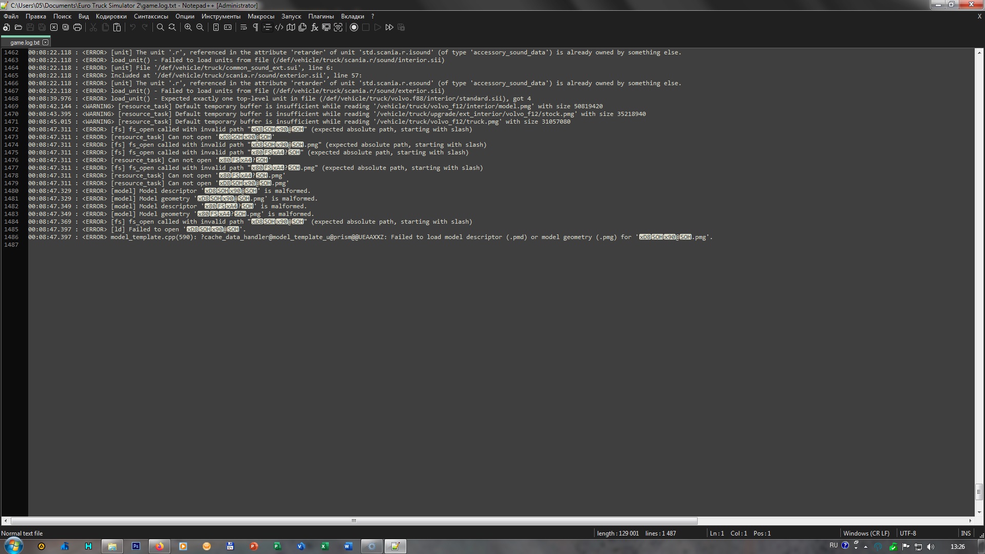

Ребят, при попытке зайти к дилеру, чтобы купить тягач, игра вылетает с такой записью в логе:
00:08:47.311 : <ERROR> [fs] fs_open called with invalid path "؁@" (expected absolute path, starting with slash)
00:08:47.311 : <ERROR> [resource_task] Can not open '؁@'
00:08:47.311 : <ERROR> [fs] fs_open called with invalid path "؁@.pmg" (expected absolute path, starting with slash)
00:08:47.311 : <ERROR> [fs] fs_open called with invalid path "€¤?" (expected absolute path, starting with slash)
00:08:47.311 : <ERROR> [resource_task] Can not open '€¤?'
00:08:47.311 : <ERROR> [fs] fs_open called with invalid path "€¤?.pmg" (expected absolute path, starting with slash)
00:08:47.311 : <ERROR> [resource_task] Can not open '€¤?.pmg'
00:08:47.311 : <ERROR> [resource_task] Can not open '؁@.pmg'
00:08:47.329 : <ERROR> [model] Model descriptor '؁@' is malformed.
00:08:47.329 : <ERROR> [model] Model geometry '؁@.pmg' is malformed.
00:08:47.349 : <ERROR> [model] Model descriptor '€¤?' is malformed.
00:08:47.349 : <ERROR> [model] Model geometry '€¤?.pmg' is malformed.
00:08:47.369 : <ERROR> [fs] fs_open called with invalid path "؁@" (expected absolute path, starting with slash)
00:08:47.397 : <ERROR> [ld] Failed to open '؁@'.
00:08:47.397 : <ERROR> model_template.cpp(590): ?cache_data_handler@model_template_u@prism@@UEAAXXZ: Failed to load model descriptor (.pmd) or model geometry (.pmg) for '؁@.pmg'.
И на скриншоте
http://upforme.ru/uploads/0000/2a/c0/138/t28262.jpg
Как можно понять, какой файл вызывает такую запись? Отмечу, что при просмотре в галерее тягачей этот же грузовик открывается и просматривается без проблем, причём, в этой же конфигурации узлов, деталей и аксессуаров...
Отредактировано Kinssst@ (2022-02-22 14:14:26)
1062
А что за грузовик, Костя?
Если мне память не изменяет, галерея тягачей и дилерская имеют разные прописки, поэтому даже если они и выглядят одинаково, может где-то что-то лишнее затесаться в прописке...  :unsure:
По идее, зная, какой именно брэнд тягача вызывает краш, по одному отключать моды на тягач данного брэнда и проверять каждый раз, имеет место вылет у дилера или нет...  :writing:
Да я даже знаю какой мод )))) Проблема в том, что где копать понять не могу - уже голову сломал, ищу везде, сравниваю с дефолтной пропиской - вроде всё одинаково....

Значит, что-то не то не с файлом pmg, а именно в прописке деталей, атрибутов, анимации (это Макк Анзейм из АТС 1.43 перевёл в свой ЕТС2 1.31 и в некоторых файлах sii перед некоторыми строками действительно стоит символ # - может попробовать вообще удалить эти строки?)

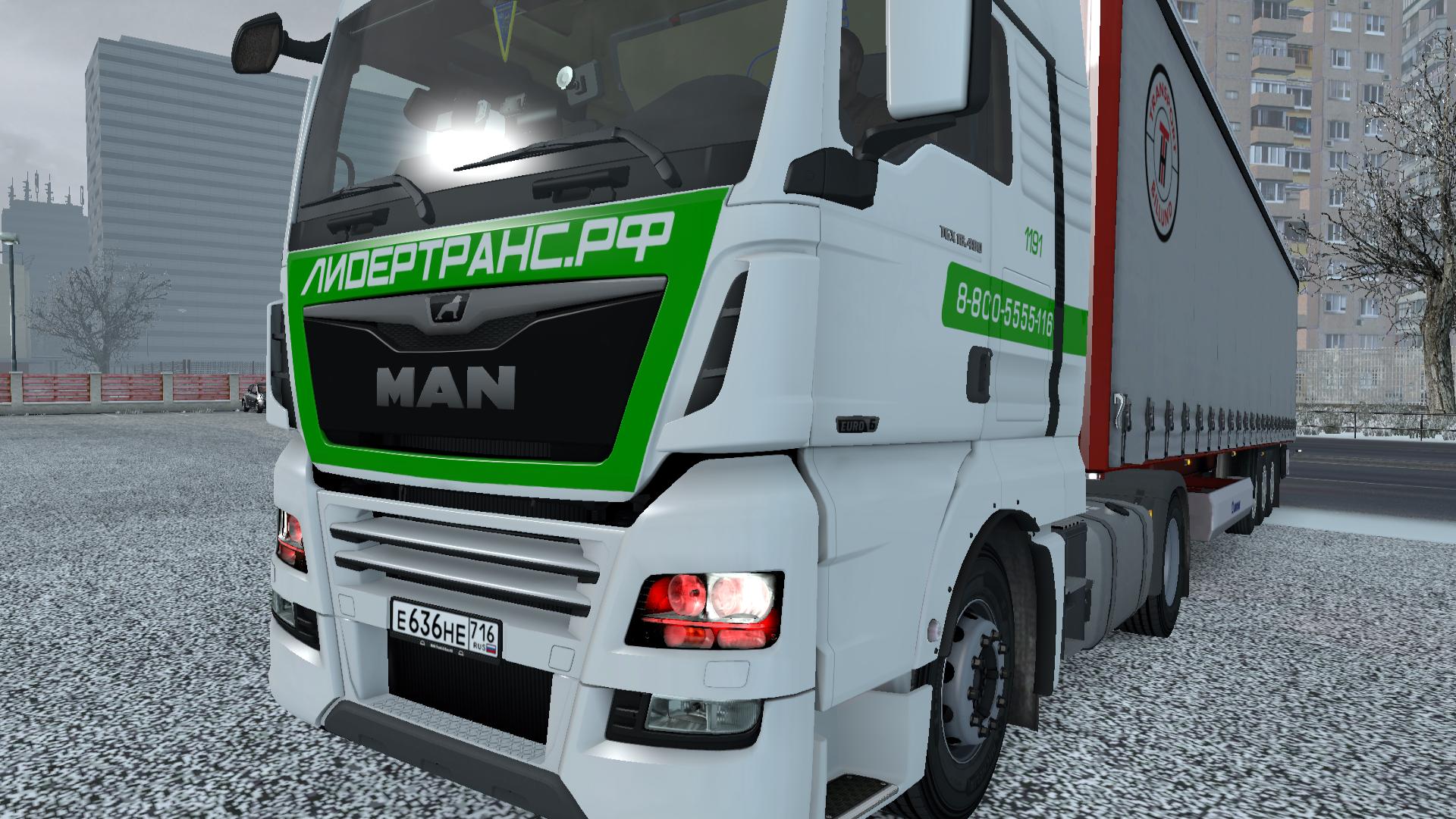

Ребят, доброго вечера!
Обнаружилась такая проблема со светом фар - какое-то красное свечение.
В гараже, в главном меню игры такого нет. Баг проявляется непосредственно в самой игре, когда включаю питание (причём, при выключенном питании, но включенных габаритах, такого нет). Включаю фары - лайтмаска светит нормально.
Кто подскажет, где делать исправление - какой-то mat-файл фары "чудит" и чем-то перебивается, или же проблему искать в прописке свечения фар (файлы sii (unit/hookup)?
Раньше, с месяца полтора назад такого не было. Рискну предположить, что виноват я сам, потому что некоторые новые моды ставил, плюс старые совершенствовал и где-то что-то сделал не так).
На других машинах/прицепах/трафике такого нет.

Kinssst@
А версия игры какая?
Два варианта надо проверить.
Раньше лайтмаски головного света (material\custom\trucklight...) были "цветные" (R+G+B), теперь стали "монохромные", нарисован только один канал R (красный).
Соответственно если лайтмаски из новой версии игры засунуть в старые версии игры, то наверное можно получить такой эффект.
Путь по которому лежат используемые лайтмаски можно глянуть в дефах головного света:
\def\vehicle\truck\модель грузовика\head_light\
Или второй вариант, что-то намудрил в \def\default_vehicle_lamp_setup.sii. Если эффект по включению питания, то возможно надо смотреть цвет color_daytime_running, там должен быть близкий к белому цвет.

Supric, спасибо! Я уже понял всё это и исправил ))))

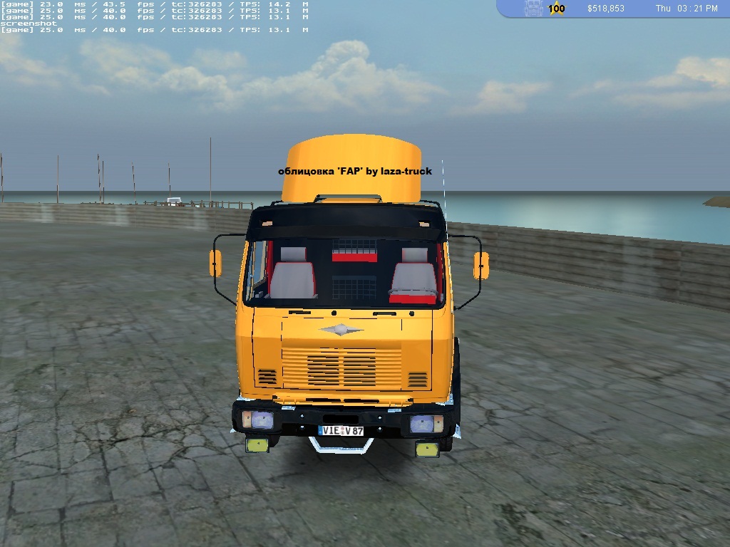

Hi ,need help can somone to convert psm part to ets2 scs ,log time ago Laza truck made front mask for Fap truck Yougoslavian truck basen on mercedes benz ng

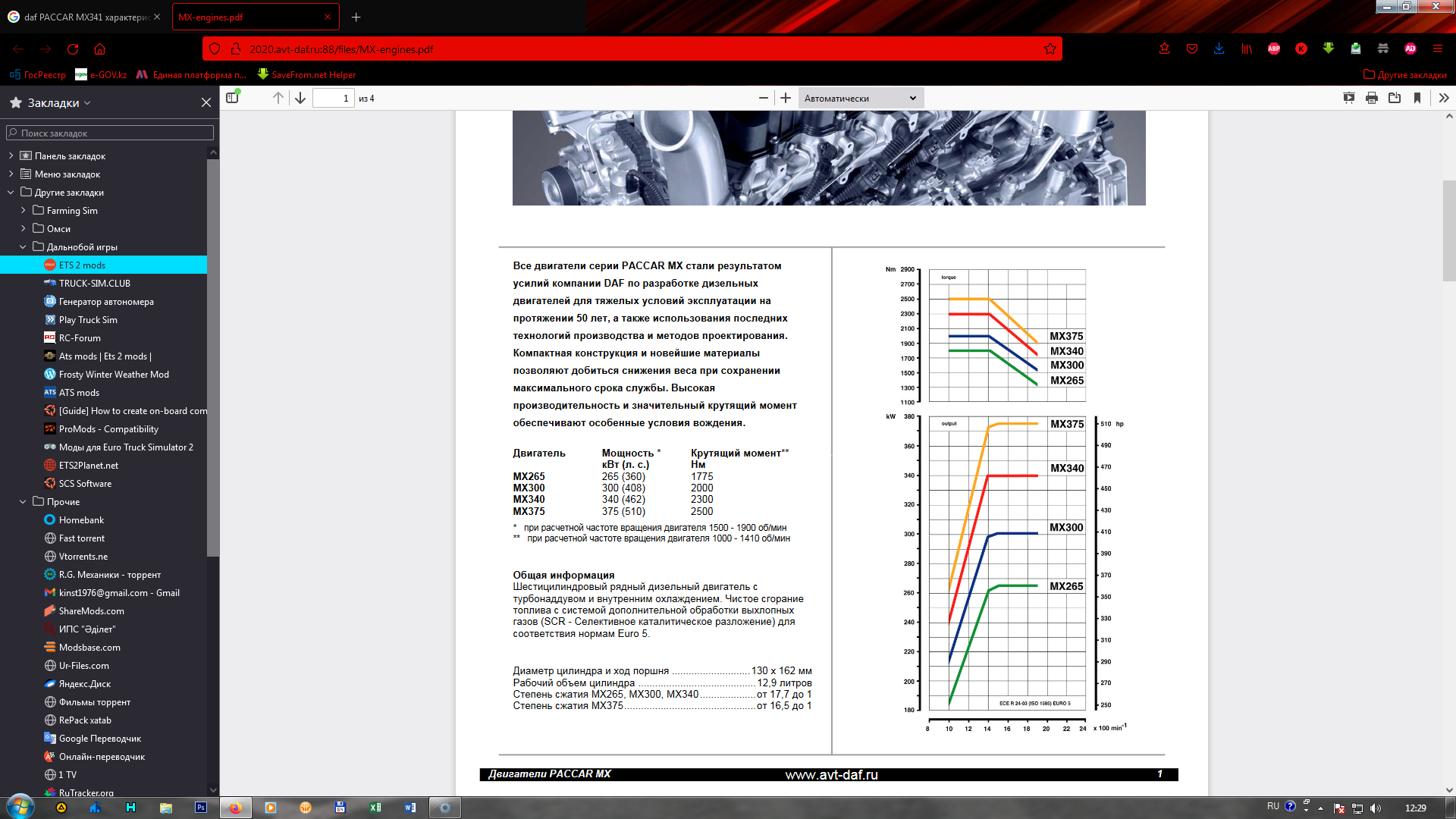

Ребят, доброго дня!
Снова с новым вопросом по любимой игре.
Имея такие графики двигателей ДАФ, помогите рассчитать реалистичную прописку для torque и torque_curve[] по данным 4-м двигателям ))))
Спасибо

Kinssst@, Костя, у тебя как минимум 2 варианта:
1) найти мод на "реальные движки" (или что-то в этом роде) - там наверняка для движков, в том числе и этих, прописаны и крутящие моменты, и их графики;
2) самому сделать. ;)
Если самому, то там ничего сложного.
torque расчитывать не надо - он и так у тебя на скрине есть (1775, 2000, 2300, 2500).
А torque_curve[] сделай, глядя на графики.
К примеру, возьмём зелёный график движка MX265 (смотрим вверху, ибо нам нужны Nm, а не kW). Начинается он с 1000 rpm (10 x 100 min -1) и находится как раз на отметке 1775 Nm. Мои действия:
torque_curve[]: (1000, 1) - тут: первая цифра - это rpm; вторая цифра - коэффициент от уже указанного torque, может принимать значения от 0 до 1. Так как torque для этого движка у тебя равен 1775 Nm, то и цифра будет 1 (максимальное значение).
Далее. График у тебя ровный до примерно 1400 rpm (в тексте подсказка - до 1410 rpm), так что следующая строка будет такой:
torque_curve[]: (1410, 1)
Далее график идёт на снижение, причём линейное, не изогнутое. Так что можно смело брать самый правый его конец. Nm там примерно 1310 (на глаз), а rpm-ов - примерно 1900. Поэтому будет так:
torque_curve[]: (1900, 0.738) - ещё раз: здесь 0.738 - это (1310 / 1775).
И вроде как бы всё, график обрезан. Но, наверное, лучше "додумать" и продлить графики, и дописать первую и последнюю строчку torque_curve[]. Типа такого:
- первая: torque_curve[]: (300, 0) - так в игре по дефолту
- последняя: torque_curve[]: (2600, 0) - это тоже по дефолту (см. тут, если что).
Итого, для движка MX265:
torque: 1775
Ну вот как бы и всё, ничего военного. Удачи!
