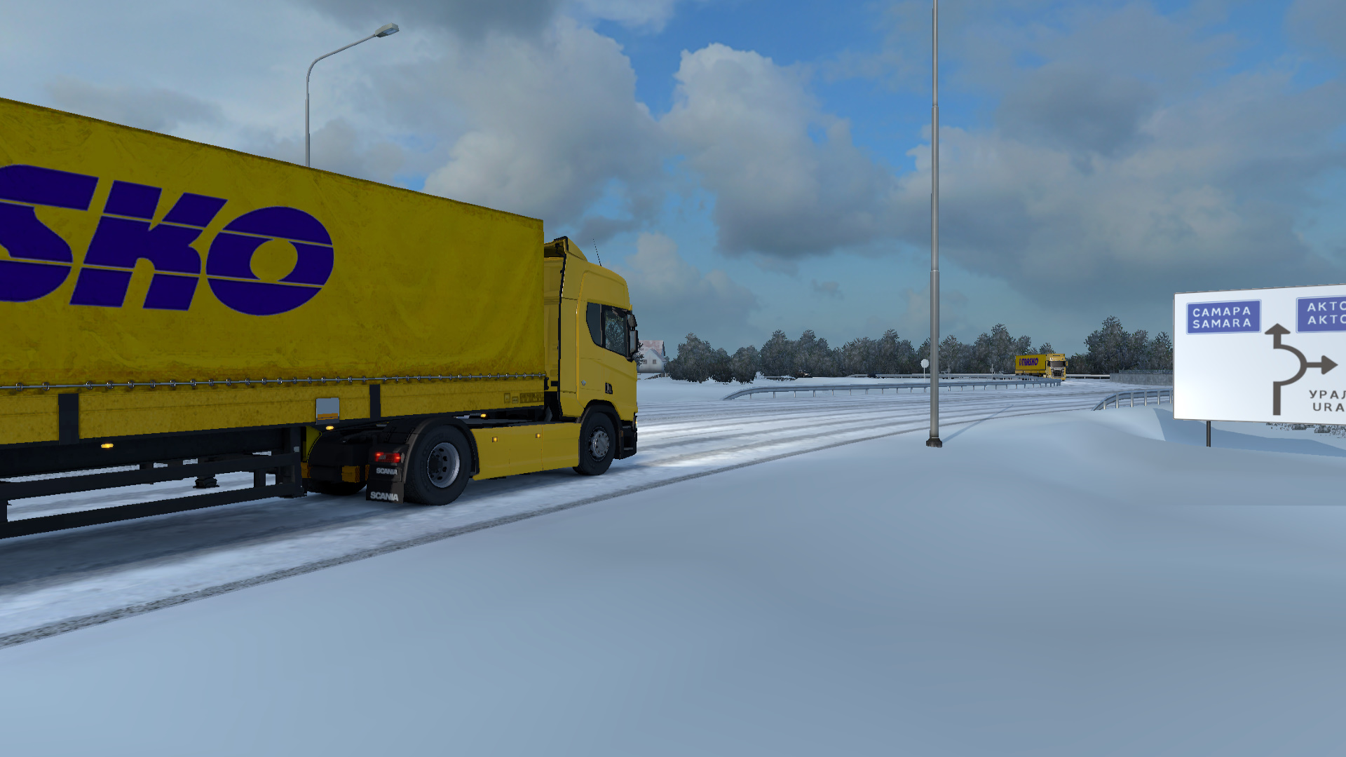

Теперь намного интересней, когда на трассах встречаешь коллег из своей конторы )))
К слову, в трафике у меня есть Лидертранс, также встречаются тандемы Магнита  :blush:
http://upforme.ru/uploads/0000/2a/c0/138/t988663.jpghttp://upforme.ru/uploads/0000/2a/c0/138/t628502.jpghttp://upforme.ru/uploads/0000/2a/c0/138/t284415.jpg

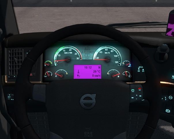

https://upforme.ru/uploads/0000/2a/c0/23426/t142367.jpg
Здрасте,установил голубую подсветку для вольво,всё классно, но мне не нравится, что приборная панель тоже светятся голубым. Как сделать так, чтобы приборная панель не светилась голубым?
P.s. - на борт. компьютер не обращайте внимание
1039
|GS-AS|, в папке "/def/vehicle/truck/ твой грузовик /interior" есть файл "dashboard_color.sui". Играйся со значениями кодов цвета, что есть там... Или же с форумов, ресурсов, посвящённых этой игре, скачай мод на подсветку приборов.
1040
Копался,игрался, только это ничего не дало. Возможно,где-то ещё нужно что-то сделать или изменить.

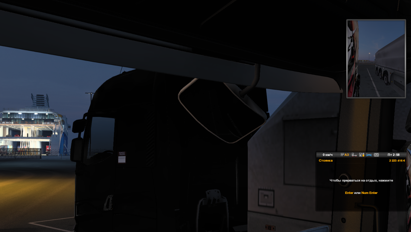

https://upforme.ru/uploads/0000/2a/c0/23426/t295932.png
https://upforme.ru/uploads/0000/2a/c0/23426/t522124.png

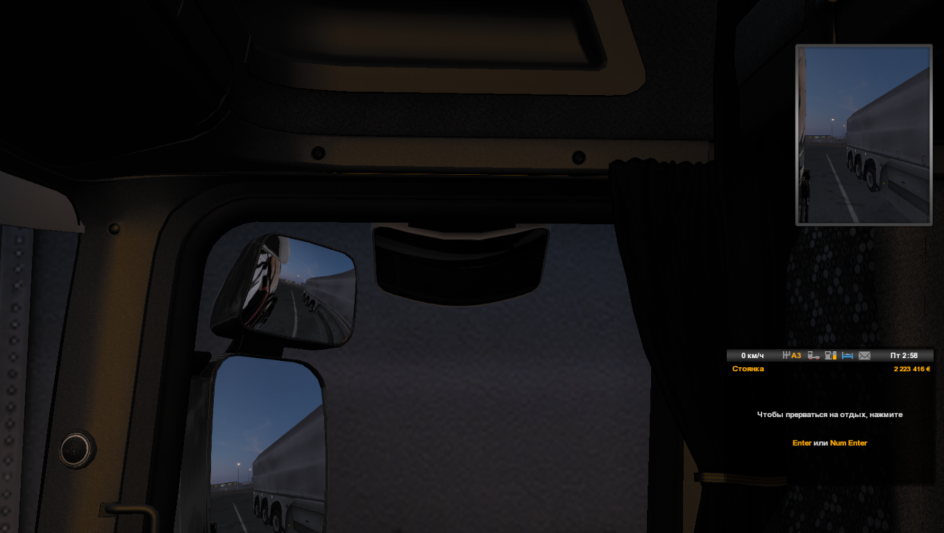

Здрасте, короче, после того как обновился до 1.40, заметил, что переднее и боковое зеркало, ночью, вообще ничего показывает.Это нормально?
1042
Нет это не нормально, нужно делать обновление для зеркал.

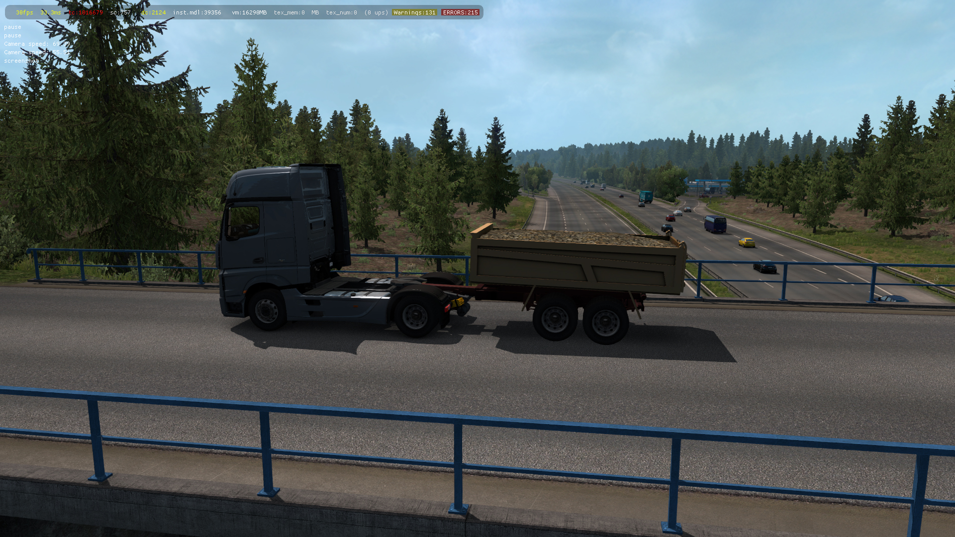

А у меня вот такой вопрос к знатокам, почему на кабине могут возникать такие артефакты. (на скрине) Это связано с настройками игры или видеокартой? Или с 3d моделью, хотя на ней ничего подобного нет.
https://c.radikal.ru/c39/2105/a2/dbcea2afe1ff.jpg
1043
Это тень. Тень надо копать.
Вон, на заднем плане на спойлере у Скании то же самое.
1044
У текстуры "свиснули" МипМап по моему, но могу ошибаться...
1045
Да Саша, спасибо, это действительно модель тени. Она фактически была в одной плоскости с моделью кабины. Когда я уменьшил масштаб тени и она оказалась немного внутри кабины, эти артефакты исчезли. Ещё раз спасибо.
