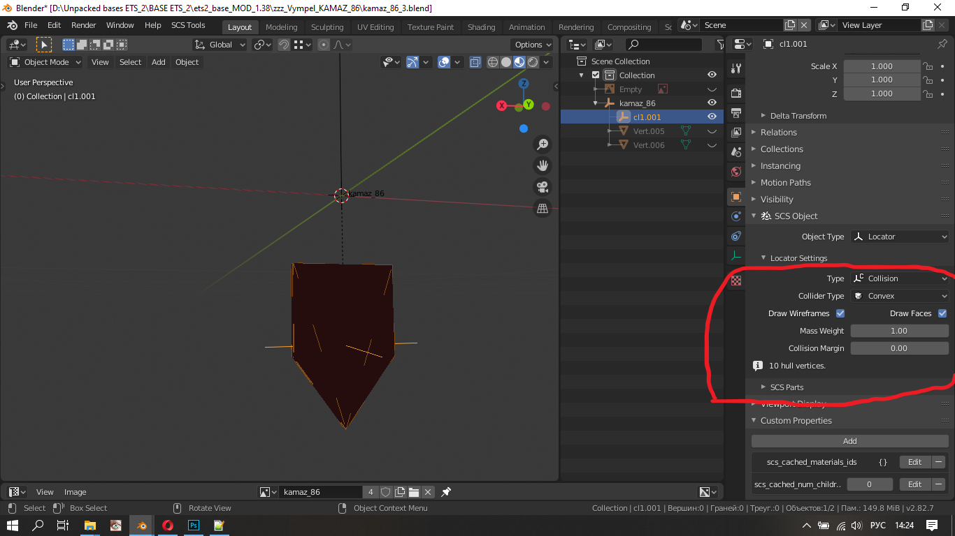

Создаю вымпел, и вот хочу что бы коллизия была такой же формы.https://upforme.ru/uploads/0000/2a/c0/23356/t368976.jpg

Мне надо вот такой формы, да я понимаю что можно взять с дефолта, но мне надо понять как правильно самому делать ткую или другую коллизию.https://upforme.ru/uploads/0000/2a/c0/23356/t553701.png

83
Коллизия бывает двух видов. Одна на основе дамми(маштабируют до нужных размеров) и простая модель с наименьшим количеством полигонов. Обе должны находится в отдельной папке(collision) в иерархии модели(см. дефолт)
Отредактировано ШАМАН (Сегодня 21:55:47)

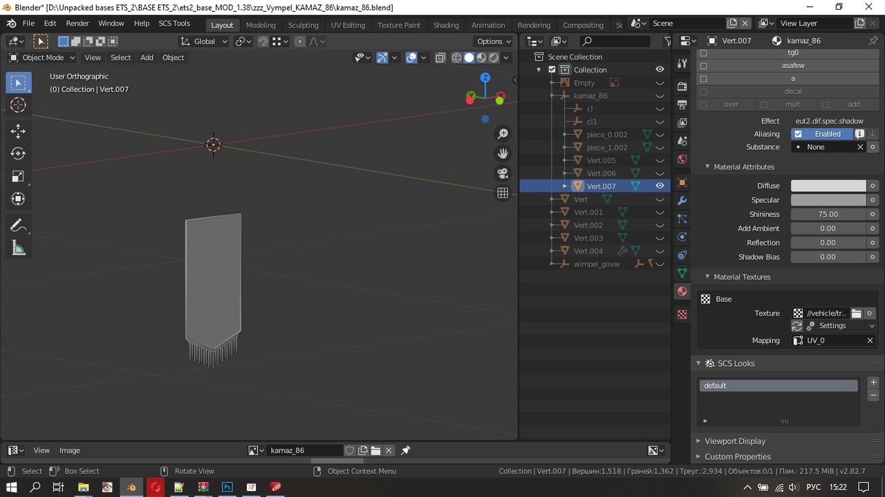

Это что за папка такая с коллизией, что то я не видал в иерархии модели папку с коллизией. То что дамми есть коллизия я знаю, а вот про папку с коллизией первый раз слышу. Если не сложно можно скрин с такой папкой.
84
https://d.radikal.ru/d23/2012/30/d0c5fc397beft.jpghttps://d.radikal.ru/d43/2012/cc/d346e2d17f4at.jpghttps://d.radikal.ru/d28/2012/25/42c7666e2f18t.jpg
Надеюсь понятно на скринах как создать коллизию
85
Приветствую! Вот мне интересно а смысл вопроса понять сложно или нет. Я знаю как коллизию кубом делать, вы мне создание такой вот покажите, а то как то примитив то я и так знаю как делать. И вот где вы и я вот обвёл, нет тех параметров которые вы мне показываете. Так как это не банальный куб!!!
Я в вопросе вроде понятно написал про что я имею ввиду, мне нужно понять как создают именно такие формы как к примеру на скриншёте.https://upforme.ru/uploads/0000/2a/c0/23356/t298738.png
